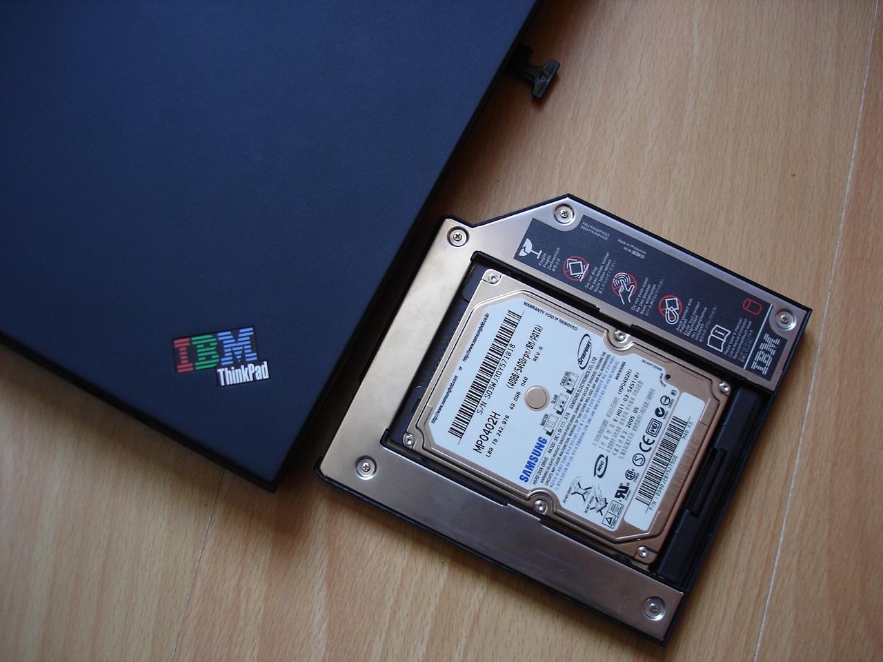

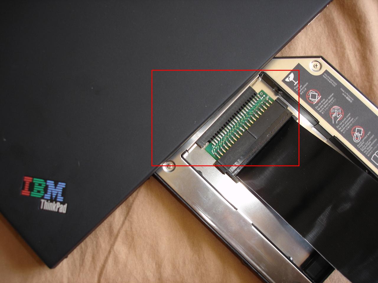

话说T4系列上一直以来就有关这个缝之争,呵呵,从来就没停息过
今天特上几张图来为其“平冤昭雪”,

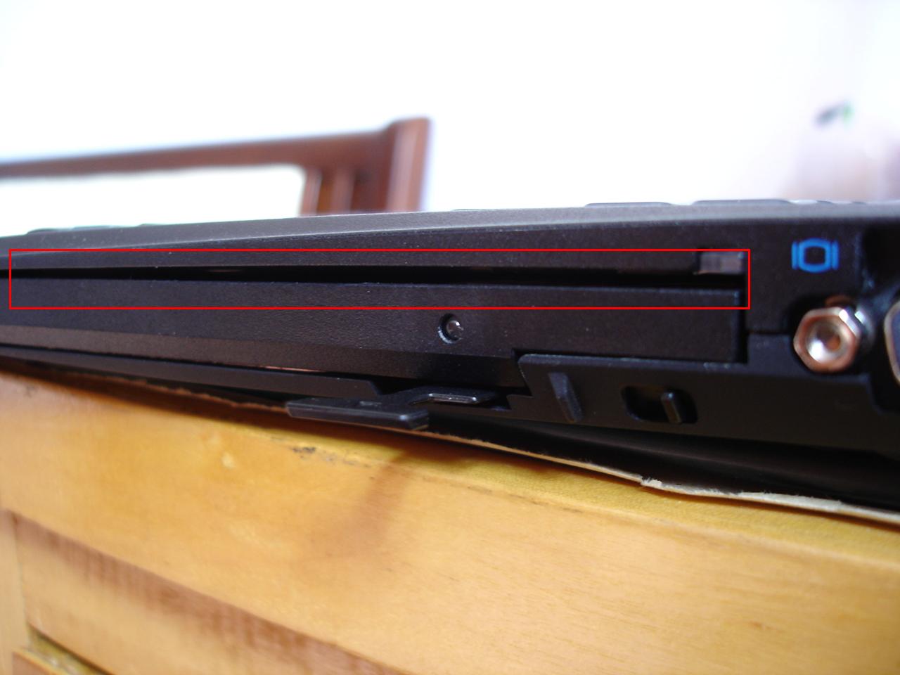

这是空置状态

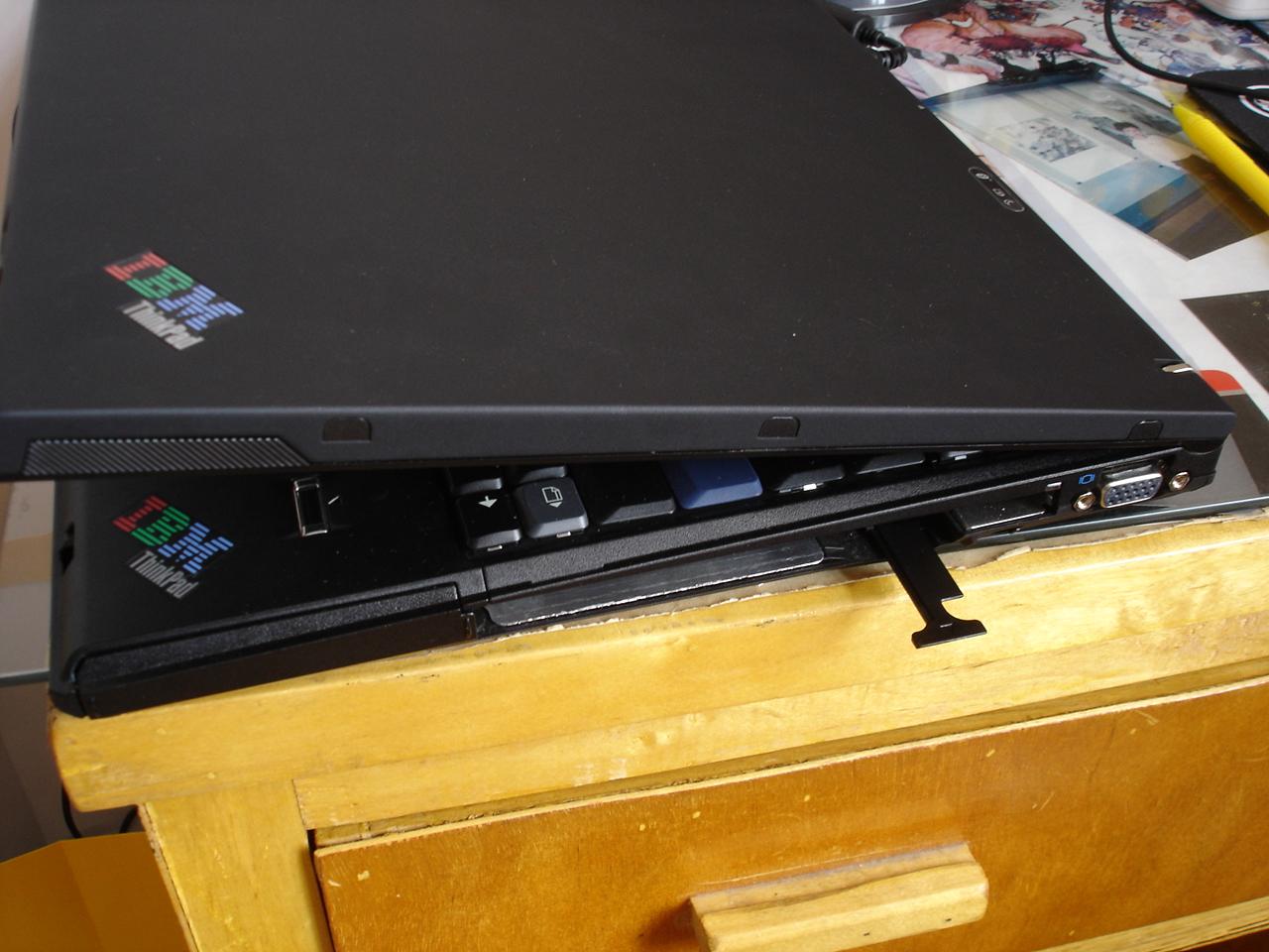

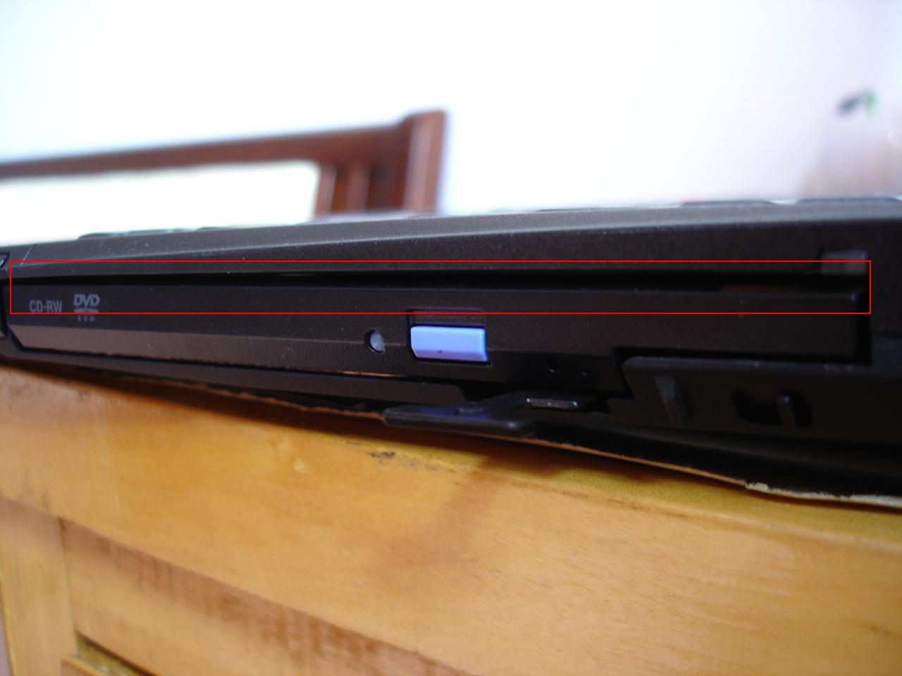

关键的地方到了,呵呵,这是插上光驱时的小缝,大概2mm

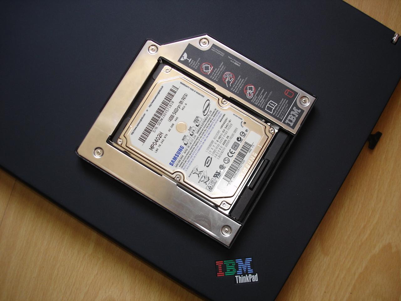

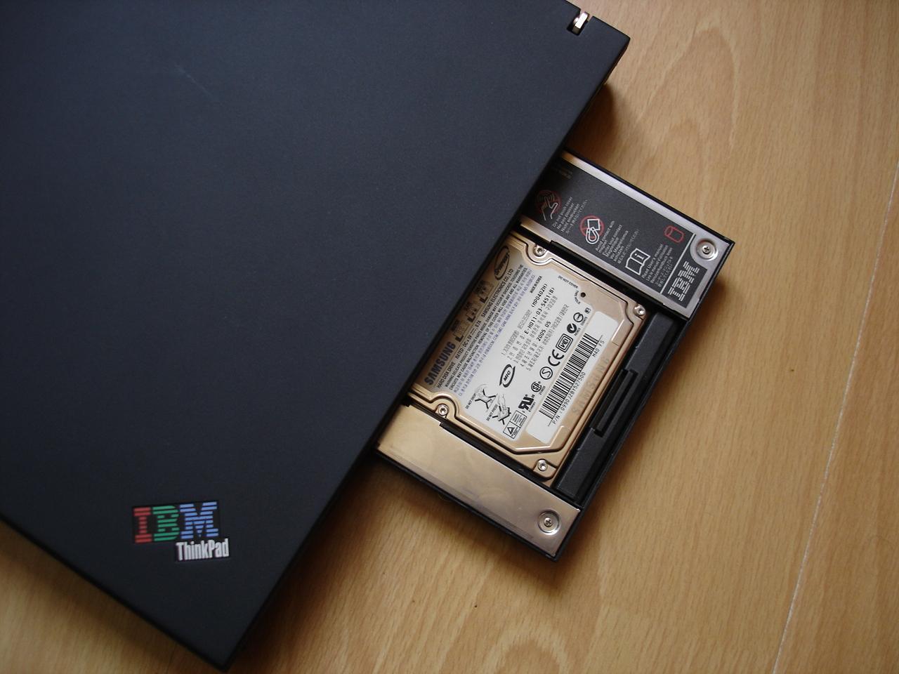

这是即将插入的SLIM硬盘架和三星 40G的硬盘
插入后的缝,好像依旧明显,不过看了下面的图就知道了

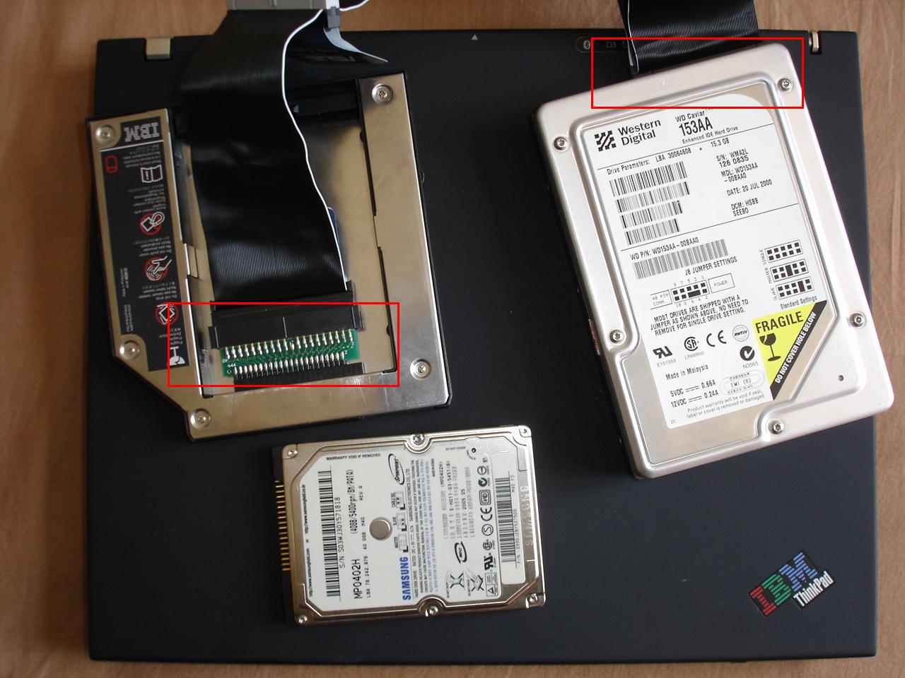

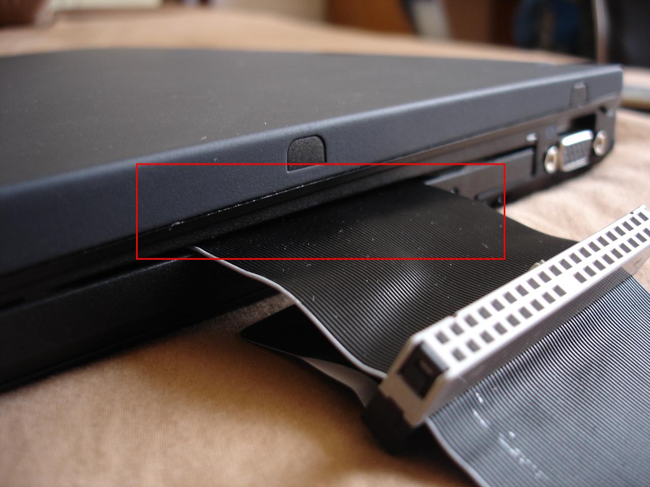

正在试验中的SLIM转接IDE口,接台机硬盘
答案出来了,可能这就是这个缝当初的用意吧,哈哈哈,超前设计为用户考虑
再看几眼,说实话,呵呵SLIM硬盘架个人觉得是小黑最值得买的配件

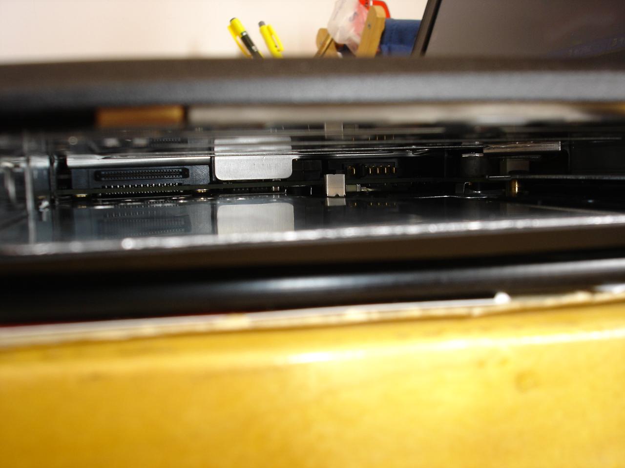

呵呵,传说SLIM里面还必须这个玩意,呵呵,
看着也确实舒服,很精致的玩意,这个才叫“托架”

呵呵,slim硬盘架可能有点贵,但是我觉得这是小黑里最值的购买的配件之一,呵呵,感觉不是一般的爽
现在自己也遇到几个问题:
关于用slim接口内的IDE转台机IDE,这个我还没开始试,不过接大硬盘的电源现在还没找到很好的替代品,不知道市场上有这种供电设备没?(火牛???)
有没有小巧一点的能接台机硬盘的供电设备有吗?

用那种IDE的硬盘盒的电源应该可以,不知道有没有直接的接口,没准还要DIY一下

用易驱的电源

最小巧的方法不是用易躯电源,胆小的人不敢用

原帖由 slichen 于 2006-3-29 10:05 发表
呵呵,感觉有点太折腾了,
我的这个转接头是买SLIM时卖家送的,只是想物尽其用
