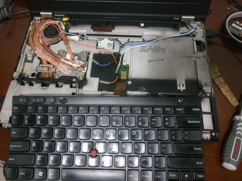

热管是顺着原来那根自己DIY 一个上去的.就是 焊接在旁边,
是个技术活,看看论坛的帖子吧,
孔是静态的, 热管是动态散热. 优劣 立判!
再则,你不能老牛拉新车!
现在的软件,计算量,复杂度增高了.
尽量用原来的版本,这样功耗低下去
功耗 和热量成正比.
再将电源策略中, cpu 运行效率降低到 ,那些急着赶工的活
再调高 ,到 100% 大部分时间,都是虚耗cpu ,功耗
导致发热巨大,
再就是,别一个本子干活其他的本子歇着,
打字的本子,尽量少用 功耗高的程序,
测一下,双手位置   30度~ 33 度,你就成功了.
https://www.thinkpad.cn/forum.ph ... 0%E7%83%AD%E7%AE%A1
就这个帖子,
该帖,最后,改后,功耗继续拉高, 得换电源.(90w 都压不住啊)
可见加热管是很有效的,起码以前  90w 都用不了,后 cpu ,整体功耗,上来超过 90w ,
有散热管,后,都可以将cpu 温度压住.而且这个功耗已经大于 100w 了.本子
依然没有热保护关机,说明温度被散出去了.
所以说T430改动后,散热能力还是很不错的,i7 3820qm(对标I7 3740QM)被压住了。  发表于 2024-5-20 22:28

我曾经添加过散热管,效果有限,大约降低了一到两度。后来我直接改用水冷散热系统。我的3632qm处理器,频率2.9G,通常情况下温度保持在55度以下,风扇甚至不会转动。当我玩《赛博朋克2077》或《荒野大镖客2》时,CPU负载达到100%,温度稳定在60度左右,风扇才会轻微运转,速度大概2000转。我设定的参数是,当温度超过65度时,风扇会以2000转的速度启动。我的笔记本是T430型号。采用水冷系统,对于这台十几年的老笔记本来说,是最终的高效能解决方案。
