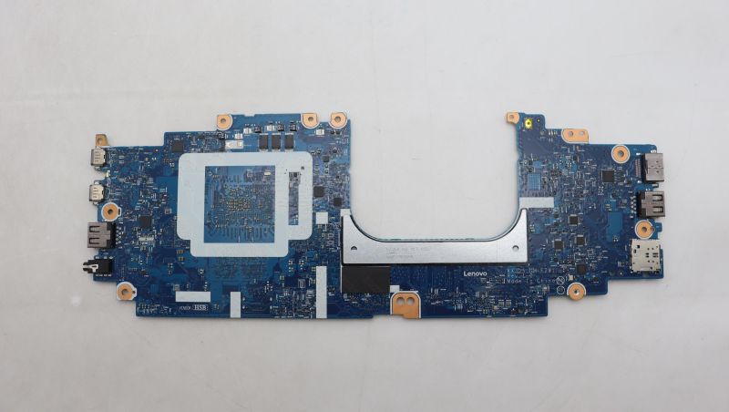

从论坛和维修行业数据表明,thinkpad  c口笔记本过去有20%的损坏率。 坏了就必须换主板。保外成本相当贵。
thinkpad
x13  gen 4 type c 接口完全没有加固。 解决方案就是接口破板下沉。
c 口 破板下沉 -成为接口不加固的全方面解释了?

发表于 2024-3-14 14:20:14| 字数 165| - 中国–香港 香港宽频网络(HKBN) | 显示全部楼层
thankdad 发表于 2024-3-14 12:59
楼主又来大放厥词了,满口胡说八道,20%从哪来的?C口不是加固了吗?
C口能自己焊的
以前玩客制化键盘的时候自己焊过12pin的c口,一刀头就搞定了,但前提是主板得焊点不能掉
这个图里面的C口确实是裸的,只有跟主板连接的4个大焊脚,确实容易松,得另上加强片螺丝跟骨架固定才稳
又瞄了一眼,是2个大焊脚。。更慌了。。。  发表于 2024-3-14 14:23

发表于 2024-3-14 14:27:29| 字数 91| - 中国–香港 香港宽频网络(HKBN) | 显示全部楼层
那么什么情况下必须换主板呢?
就是那12个小针脚会把主板的焊点带下来。
主要问题还是无加固只靠大焊脚会有微形变,容易掉焊点。
如果焊点完好,自己用刀头烙铁拖焊一下就好,但总归是设计不合理。

发表于 2024-3-14 14:32:50| 字数 97| - 中国–香港 香港宽频网络(HKBN) | 显示全部楼层
不过焊点掉了应该飞线也可以补救,但业余爱好者应该是没多少能掌握这种程度的飞线。
哪个针脚掉焊盘都很难搞清楚,还有往哪个点飞也搞不清楚,更别提头发丝水平的飞线难度,还有飞完的稳定性。
总之坑就对了。。

发表于 2024-3-14 17:49:17| 字数 318| - 中国–安徽–宣城 电信 | 显示全部楼层
ssc505684708 发表于 2024-3-14 14:20
C口能自己焊的
这不就是有加固吗?对于小接口是否够,那就得实测了。C口自己是很脆的,还没达到撬开焊点的力矩自己早就折断了,对比之下插A口容易大力损坏主板接口,插C口就是容易大力损坏自己。
联想可能是认为焊锡比插入的C口硬就行,所以省了点料。这个是利是弊还真不要妄下结论,不要先入为主认为所有的改变都是为了省成本。
至于楼主,我没啥好说的,不知从哪学个词“破板下沉”就开喷。虽然在这里喷联想是zzzq,但开喷也要讲基本法。接口破板下沉好几年前就在用了,他还不知道以为是什么黑科技。

发表于 2024-3-14 18:57:19| 字数 122| - 中国–香港 香港宽频网络(HKBN) | 显示全部楼层
thankdad 发表于 2024-3-14 17:49
这不就是有加固吗?对于小接口是否够,那就得实测了。C口自己是很脆的,还没达到撬开焊点的力矩自己早就 ...
这哪有加固?
加固在哪?
我怎么看都没看出来除了裸板还有什么额外的零件在上面么。。

8205
161
2019-4-5
发表于 2024-3-14 19:10:13| 字数 133| - 中国–安徽–宣城 电信 | 显示全部楼层
ssc505684708 发表于 2024-3-14 18:57
这哪有加固?
加固在哪?
我怎么看都没看出来除了裸板还有什么额外的零件在上面么。。 ...
emmmm,可能你认为的加固=我认为的额外加固。对我来说,小C口有两个大焊点算加固了,对你来说得上铁片才算加固。

发表于 2024-3-14 19:18:05| 字数 269| - 中国–香港 香港宽频网络(HKBN) | 显示全部楼层
thankdad 发表于 2024-3-14 19:10
emmmm,可能你认为的加固=我认为的额外加固。对我来说,小C口有两个大焊点算加固了,对你来说得上铁片才 ...
对的,所以说这种方式对于主板的生产要求要高一些,只有那两个焊脚一道防线。
有加固片的机型从设计上是多了一层保护。
c口那12个针脚对应的焊点实在是太小了,每天被插来插去就一直在积累金属疲劳,到达极限就只能找售后啦!
用磁吸头也是一个办法,所以macbook这两年就把magsafe接口又搬出来了。
磁极线的问题是不能传数据,想要一线通就还得用传统的c口,还是要很小心的去用。

发表于 2024-3-15 17:54:11| 字数 73| - 中国–广东–汕头 电信 | 显示全部楼层
破口是为了减厚度吧,两个固定脚,贴焊不行,勾焊可以,重点是要有脚穿过去,焊锡只是辅助。如果穿到外壳开孔里面去就更好了,但是这样需要单独分出一块小板

3041
73
2007-8-8
发表于 2024-3-16 09:18:23| 字数 63| - 中国–广东–汕头 电信 来自iOS客户端 | 显示全部楼层
做小板,接口露头横插到外壳开孔里面去就可以了,万一坏也是换小板,重点不是固定脚有几个,螺丝有几个,而是竖直方向的自由度要限制住
