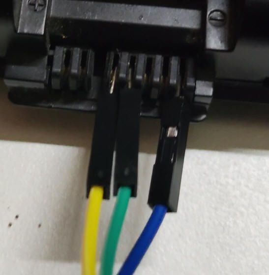

看你是不是电池接口  时钟 和数据接反了.
时钟在左 ,数据在中 ,ground 在右.
黄色是  时钟线SCL  ,绿色是数据线 SDA,蓝色是地面线 GND
还有就是电池固件必须已经启动.
如果电池电量太低它(固件)自己就关机了.这就需要在笔记本上,冲几分钟.
等 正负极 有电压输出. 说明已经启动了.

线序接的没问题 橙色GND  黄色DATA 绿色clock

 楼主| 发表于 2024-3-13 20:18:17| 字数 185| - 中国–湖北–武汉 电信 | 显示全部楼层
iptpbx 发表于 2024-3-12 11:19
这下成本更高了比换一个现成的电池高多,但是都到这一步了不继续搞定有点可惜,所以再搞个板子,接着搞。 ...
你看看用的是这三个点位
你搞乌龙了.你看这板子背面,你插的是背面标记的 io5,io6 上了.
你看那箭头指向的是外边的那一排.
内边的那一排,三个点次才是.
本帖子中包含更多资源
您需要 登录 才可以下载或查看,没有账号?注册
x

发表于 2024-3-14 15:55:25| 字数 138| - 中国–吉林–长春 联通 | 显示全部楼层
jackmacc 发表于 2024-3-13 20:12
你这不是搞好了么? 怎么还要买个板子!
经验就是钱! 这不算什么. 烧板子这事避免不了.  你还是做个 ,保 ...
这个牛牛的,保护上了怎么搞都不怕了。
我的bin提取出来,hxd已经编辑完差写入回了。然后一直是能连上小板不能通讯。
你插错线了.你看了图没有?  发表于 2024-3-14 15:58
124
2023-11-3
发表于 2024-3-14 15:57:21| 字数 151| - 中国–吉林–长春 联通 | 显示全部楼层
jackmacc 发表于 2024-3-13 20:18
你看看用的是这三个点位
明白了,背面的排孔是后面箭头指的这地方 VCC GND 105 106这个顺序,我接到这个上面了,应当接里面的这排,但是里面的这排我没焊,我连上试一下。晕死了。
