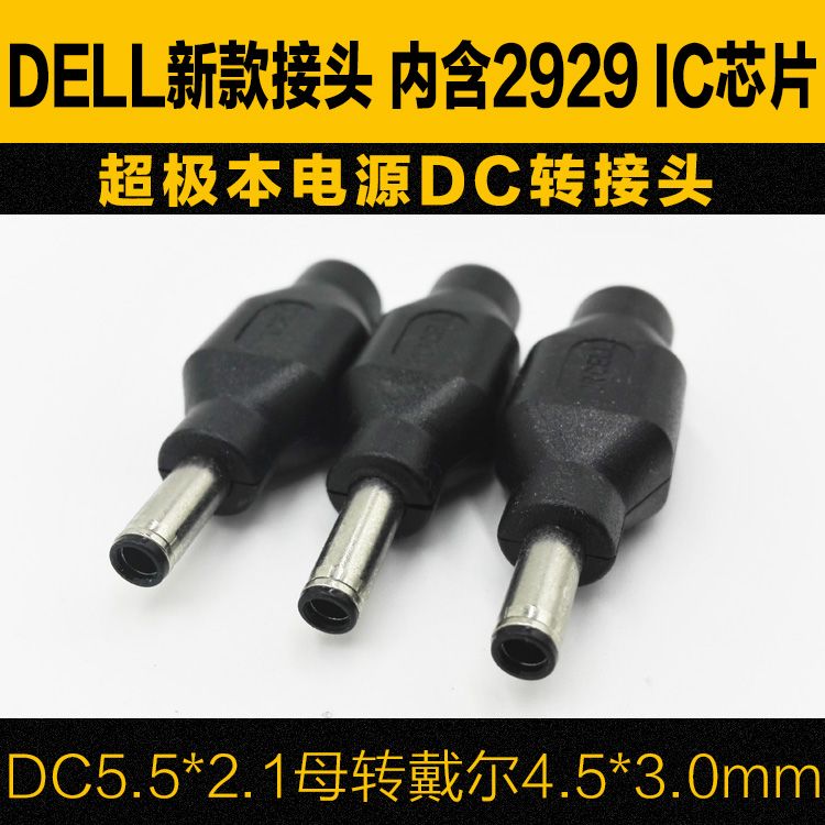

如题,找到一个HP的电源,口大小一致,也是19.5V,功率也够大,但是插上去后,电脑显示插着电,但是就无法充电,而且还在缓慢掉电,请问是不是中间的针的问题呢?应该接多大电阻?或者接什么元器件呢?谢谢
2023/4/19已解决:淘宝上买个带芯片的转换头就行了,5块左右,搜索的时候加上"可充电"就行,图片就直接从卖家这里引用了

发表于 2023-2-26 13:26:33| 字数 75| - 中国–广东–深圳 电信 来自手机版 | 显示全部楼层
1、Hp的电压应该是19v?
2、中间针的问题,dell的针貌似是6v左右,而且后面连了个小芯片;hp的针貌似是19v左右,没有连芯片,改造一下应该可以

 楼主| 发表于 2023-4-19 10:40:21| 字数 114| - 澳大利亚 Telstra电讯 | 显示全部楼层
fossick_l 发表于 2023-2-26 13:26
1、Hp的电压应该是19v?
2、中间针的问题,dell的针貌似是6v左右,而且后面连了个小芯片;hp的针貌似是19v ...
果然如此,淘宝上买了个转换器,可以了.谢谢
