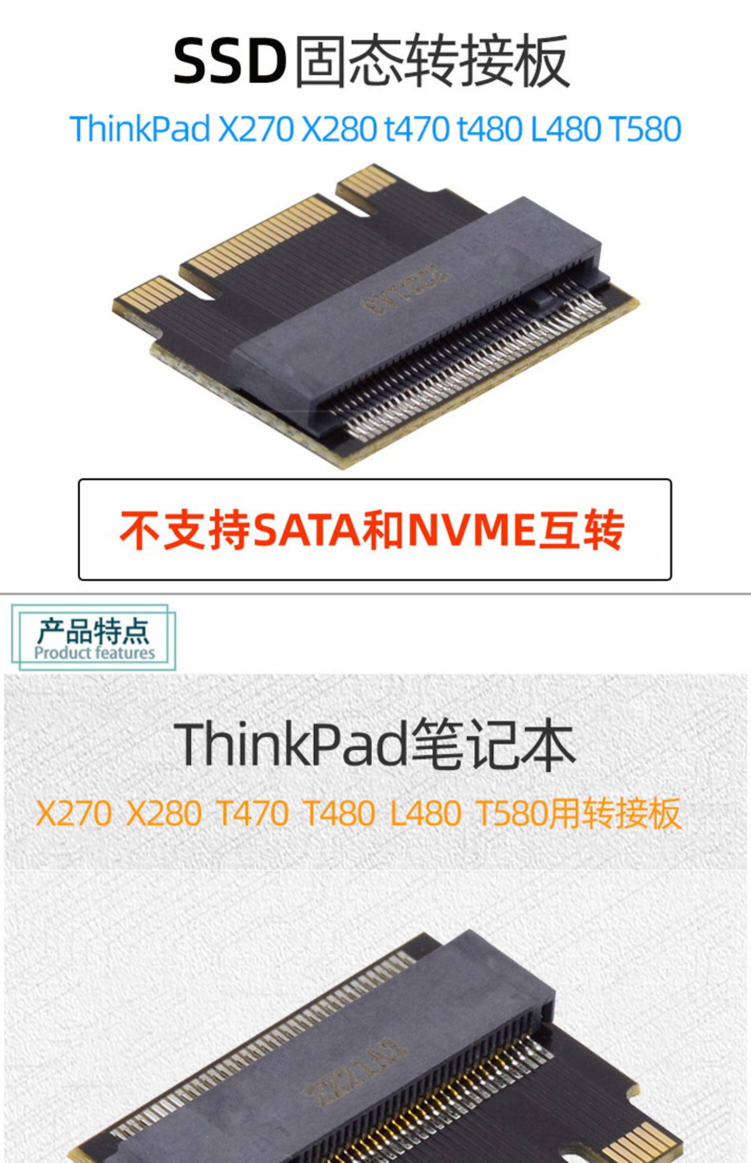

伴随着steam deck的热卖,现在有不少厂家推出了高达1T 2T容量的2230尺寸的NVME SSD(比如WD SN740系列等),性能也不差就是比2280的SSD贵一些。不过这类都是x4的通道,M-key的。
而在T480S X1C2018等一众机器上,提供的M.2 2242 SSD位置是x2通道,B-Key的(双缺口),这种高容量2230 SSD是怼不进去的。
x4通道的SSD用在x2通道的接口上,使用起来理论上除了慢一点外没有任何问题的,就是塞不进去,会被那个插座上的突起挡住。
有种实现想法,是用这样的B-key转M-key转接卡(佳翼的9.9元包邮,搜“NVME加长保护板”就能搜到)。把转接卡装机器上,再把SSD装转接卡上。
实现肯定是可以实现,只是不知道这样与D壳的空间是否足够挤下SSD,另外如何固定2230 SSD也得考虑。
(当然你也可以暴力锯掉插座突起处或改焊个M-key插座。。)

估计比原来高了2mm,你可以垫个东西在原来的座上看看能不能盖上后盖

发表于 2023-1-22 22:49:02| 字数 193| - 中国–北京–北京 电信/北京电信互联网数据中心 | 显示全部楼层
同意;
ITGZ家也有这种板子,标明高度4mm;查某SSD的尺寸,PCB电路板是0.94mm,颗粒等高度0.8mm;折算比原来增加了2.26mm高度;
实测T480颗粒上方 - D壳间距为1mm左右:颗粒上1mm导热垫会被D壳压出轻微的网纹;
盖不严D壳,或隆起。

我的x1 2018按照楼主的想法已经装上了,盖子可以盖好

发表于 2023-5-13 16:04:24| 字数 82| - 中国–广东–广州 电信 | 显示全部楼层
我试过了可以盖上,你可以看我帖子

 楼主| 发表于 2023-5-19 18:04:07| 字数 176| - 中国–上海–上海–闵行区 电信 | 显示全部楼层
COCAIN 发表于 2023-1-22 22:49
同意;
ITGZ家也有这种板子,标明高度4mm;查某SSD的尺寸,PCB电路板是0.94mm,颗粒等高度0.8mm;折算比 ...
我还发现了这种价格昂贵(30元)的2230 Mkey转2242 Bkey的转换头,不知道能不能塞下。
Anyway,我最终还是给即将入手的T480S买了B key的SN520。

发表于 2023-5-19 19:39:51| 字数 236| - 中国–北京–北京 电信/北京电信互联网数据中心 | 显示全部楼层
Anyway,我最终还 ...
只能斜着固定,好像还不如https://www.ibmnb.com/thread-2034129-1-1.html 7楼的方法;
2230也没什么大容量好盘啊,64层TLC之前的似乎才没冷数据(也就是SN520、BG3这一代);三星都是主控+NAND集成一起(会很热),而且基本都是S6开头(0E门)
