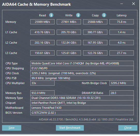

这几天继续倒腾CPU过热问题,受某坛友冬天3840QM,夏天3632QM的启发,其实3740可以通过限制CPU的频率达到降温的目的,把3740当做3632使用。不限定cpu频率的时候,压力测试下cup温度稳定在96度。正常cupz跑分单核324.7,多核1596.9。
将电源管理中CPU的最高频率限定在99%,此时最高频率为2.68。
压力测试下cup温度稳定在84度,降温明显,CPU-Z跑分,单核246.7,多核1269.2,性能下降20%。
如果还有必要可以通过上述方法进一步限制CPU频率,最低可以达到CPU倍频的下限,也就是12,达到降温的目的,但也会相应的损失性能,但目前的T430只是用来日常上网和文档处理,3740QM的性能是过剩对于我来说是过剩的,日常使用中CPU的频率大概在1.2-2.0之间跳动,偶尔会跳到3.6,温度也也在50度-70度之间跳动。等到夏日来临的时候再看情况对CPU频率进行限制吧。

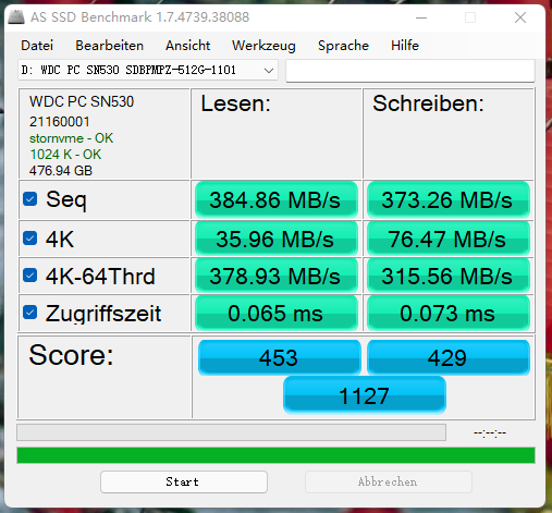

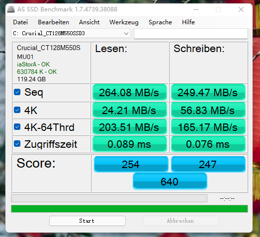

看到有坛友留言问Express Card转nvme的速度是多少,就测试了一下把图片也放上来了,C盘是128Gmsata的固态,因为T430只能跑到sata2.0的速度,但用来做系统盘也够用了,D盘为512G Express Card转nvme,用来放一些需要高速存储的数据,原来硬盘位放了一个1T的普通硬盘存资料。

不知道是我这内存体质的原因,还是CPU的原因,按照教程先把一根内存刷成2133,但无奈连2133N都开不了机,再调高时序都没用,只好放弃2133,退而求其次把原来1866,13-13-13-32的时序往下压一下,最后能稳定在1866J,10-10-10-32,也心满意足了,内存的读写提升不明显,但延迟降低了5纳秒。
