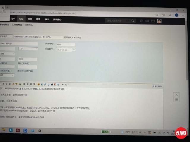

12号下单,但还没到手已经不想要了,原因是买完后才发现此型号机器不支持2.5寸硬盘,只有Intel的部分版本才支持。。。可是我买来就是想替换掉T450s当下载机的啊。
现在到手了,正好先帮大家排雷,避免买家吃亏。
拆机图,想买的版友可以仔细看
现在这台机器有2个大问题,3个小问题,1个原生问题,介意者勿拍:
大问题

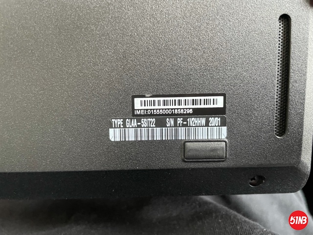

1. 序列号很奇怪,因为L14应该都是20U5开头的,但是这台是GL4A5SIT22,且贴纸上的序列号在境内外官方都查不到(详见下图);我在小黄鱼上搜了搜,这一类序号的L14、L15占比还不少,不知道为什么;这也就意味着这台机器不能直接用Lenovo Vantage或SU升级驱动,因为后台根本找不到这个号,这是这台机器的最大问题,一定要注意了,不要因为这个问题产生争议。
解决这个问题的思路是,把型号刷成20U5CTO1AA就行了,站内有指导,但我建议不要刷(我也没刷),因为所有官方驱动我都一一试过,可以装并且正常工作,包括更新bios,指纹、小红帽、电池阈值设置和校准,万一刷出问题来,那还不如不刷。
2. 屏幕右侧有一个小白斑;我也是醉了,最近买的两台机器都有白斑(详见下图),浅色背景能看到,深色背景看不到。

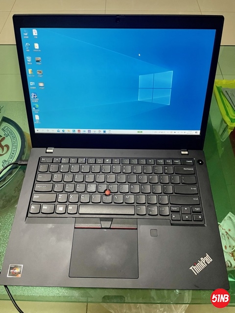

下面谈谈这台机器的优点
1. 4450u,虽然是R3,但是是4核8线程,只当笔记本用肯定是够用的,CPU-Z,基于17.01.64,跑分如图3,单核450以上,多核2400以上(注意,要插电源才能跑出来)。毕竟我主力机的T480s,分数分别只是366.9单核,1528.4多核。
这也就是为什么我一开始没做好功课就想买它,因为10代i3肯定不能买,10代i5也没强到哪里去。
使用起来的响应速度明显比480s快(再次怒吼,为什么!它不能装HDD!!否则我就留下来了!)
另外,这个U真的很省电,轻度使用的时候电池显示的待机时间预估让我很诧异,我知道预估只是预估,但是电池额定容量小,显示时长比480s还多一倍,还是可以吹一吹的。
轻度使用的时候风扇不转,正如我此刻在敲字时,感受很好。
2. 查了下外网,HDMI口貌似是2.0的,配2.0的线可以跑到4K 60HZ,而Intel版本是1.4的,只能跑30HZ。
已经测试过,接4K电视显示很正常,但是不是2.0状态我也搞不清楚。
3. 1080P触摸屏,这也是当时买这台机器的原因,我知道有些人不喜欢触摸屏,但是我用过surface pro和T450s(触摸屏)后,还是觉得很香。
这块屏应该不是高色域的,但比我的T460s那块低色域屏的效果还是好出不少。
还有还有,应该是DC调光,因为我把亮度调到最低,在手机上拍不出频闪;而我那台X230的垃圾屏幕,闪的无法直视。
4. 带指纹识别,一开始Windows Hello里显示没有指纹设备,我心凉了半截,后来去官网下了Synaptics驱动后就正常了。
这个指纹识别没有指示灯哦,要注意,不过识别速度高于T480s,我怎么越来越嫌弃我的主力机了。。。
5. 带红蓝天线,有IMEI号贴纸,有SIM卡槽;但是机器里没有4G网卡想不到吧!理论上装了带FRU的4G网卡就可以用了,据我所知标配的L系列都是不配红蓝天线的,那么那个2242口就是真没用了。不过因为我没有网卡,没有测试这个功能是否一定可行。

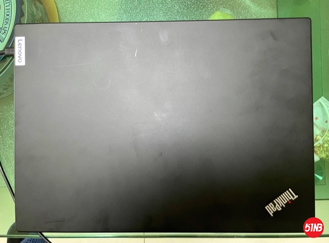

1. 顶盖有使用痕迹,为了避免争议,按照垃圾成色处理吧。这款机器的顶盖是ABS塑料的,应该说,这台机器的ABCD面都是塑料的。B面到D面的成色都很不错,9新。键盘也没有油光,但是不是背光键盘,手感不如背光键盘好。如果没人买,我就自己换个背光键盘用,看了下,很容易换。键盘每个按键我都试过了,没问题。为什么要试呢,因为上次买的X250,键盘问题很大,好几个键都失灵了,而且按下去的手感很差。为什么我忍了?因为如果要换X250的键盘,就意味着我得把它全部拆散,我实在不想折腾了(甚至有一个念头把它600块就卖了,5600u,1080P屏幕,不过成色不好,能卖出去么。。。)

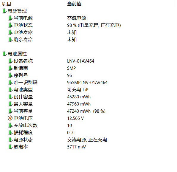

2. 电池充放数目前是10次(后面这个次数应该会增加,因为我在卖出去之前会继续用,万一有大坑我就不能卖了,人的诚信比生命重要),实际容量是标称容量的106%,我今天白天试着用100%用到了20%,没有遇到阶梯式掉电情况,应该没什么问题。

GL4A,典型的工程机序列号,建议退货,以及国行IMEI不会是01开头
回复 支持 2 反对

 楼主| 发表于 2021-8-16 12:11:03| 字数 95| - 中国–江苏–南京 电信/月苑/营苑小区电信LAN用户 | 显示全部楼层
知道了。。。这样的话这台机器我就不卖了,避免有问题。多谢啦!
