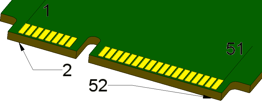

发表于 2021-5-7 10:40:47| 字数 205| - 中国–北京–北京 电信/北京电信互联网数据中心 | 显示全部楼层
infogrames 发表于 2021-5-7 09:58
正面是单数,反面是双数,P52是指第52根针脚吗?
如图 离金手指缺口最远的是51/52脚
之前超频的人就是短接24和52脚
这个机器的2、24、52脚都是+3.3V供电 但2和52是直接并在一起的 24是单独的 按说把24和52屏蔽任一就可以取消超频了 但是断开了24就相当于2和52单路供电了 怕供电不足会掉盘 所以建议尝试贴住52 这样原电路可以继续从2脚供电

 楼主| 发表于 2021-5-7 11:17:23| 字数 85| - 中国–广西–梧州 联通 | 显示全部楼层
todayhigh 发表于 2021-5-7 10:40
如图 离金手指缺口最远的是51/52脚
之前超频的人就是短接24和52脚
经验证,屏蔽52脚无效,有其他办法吗?

 楼主| 发表于 2021-5-7 21:36:13| 字数 98| - 中国–广西–梧州 联通 | 显示全部楼层
如图 离金手指缺口最远的是51/52脚
之前超频的人就是短接24和52脚
谢谢大佬给出的建议,经验证,同时屏蔽2脚和52脚就可以关闭超频了
