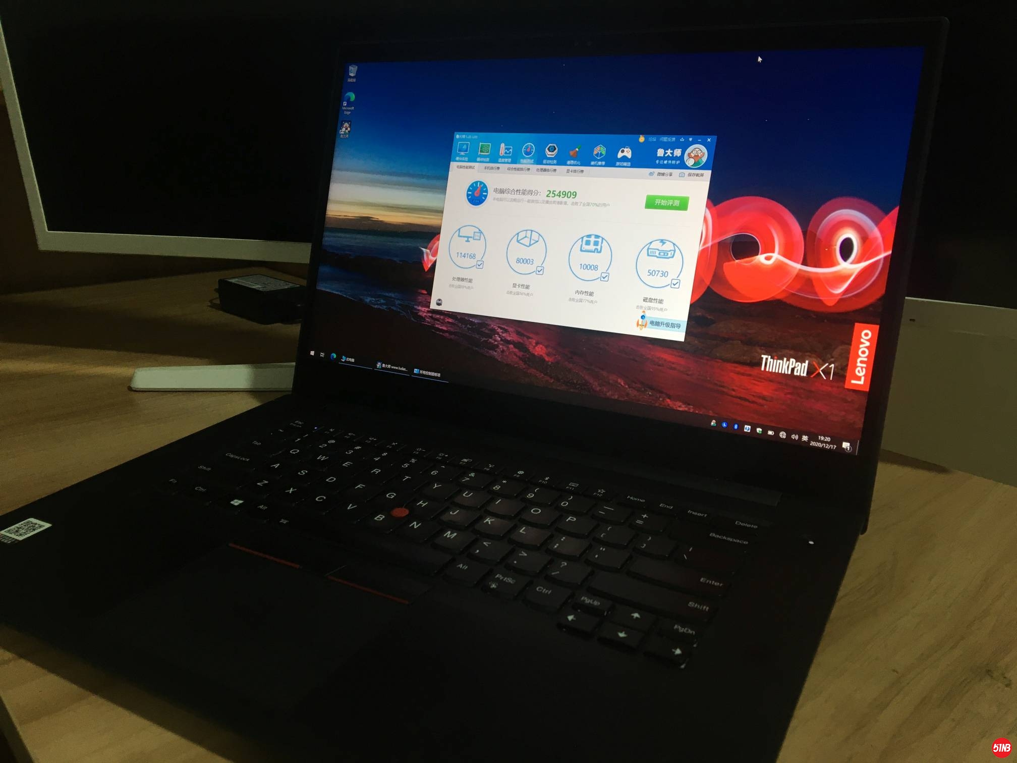

最后看一下调教成果吧:
上图是未调教情况下的跑分,调教后跑分:
惊喜不惊喜,意外不意外?我整个过程都没有超频,对显卡甚至是降频,但CPU和显卡跑分都有了明显提高,其中CPU跑分还能再提高的,我是刚带着一堆后台跑的分。至于温度,以大蛇无双3为例,也降低了大约7度。日常应用,风扇暴走次数少了,也明显小声了。降温+提速+体验,一个都不少。
