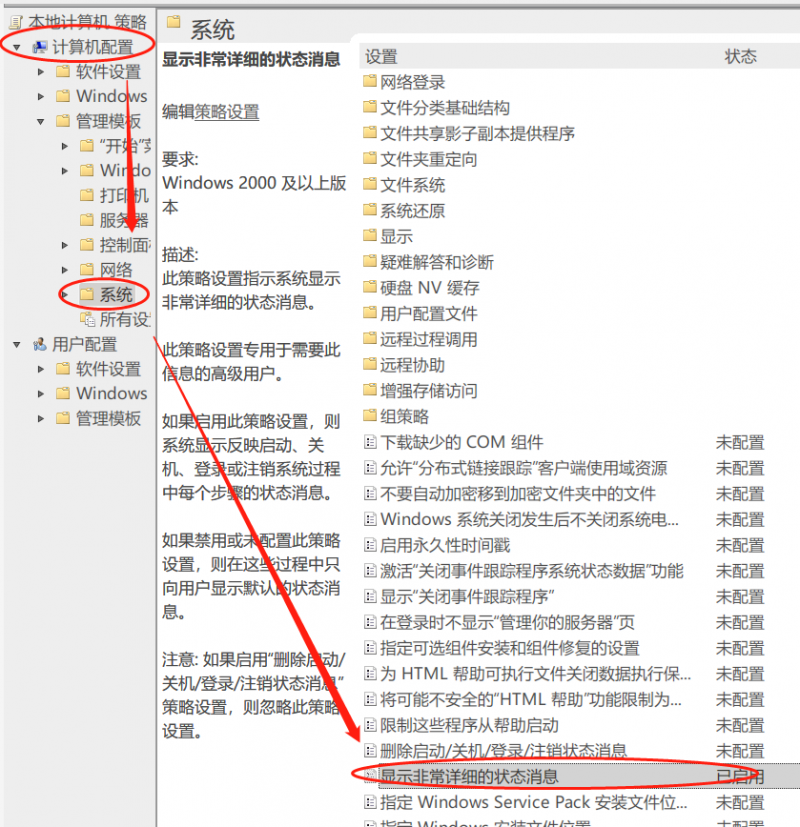

发表于 2020-10-26 21:23:48| 字数 111| - 中国–广东–汕头 电信 | 显示全部楼层
上面说的是正常的加快,再说异常缓慢的解决
除非你那个错误日志是在启动时,否则是无关的。那条错误可能和指纹驱动有关,重装下驱动试试
还有,运行gpedit.msc在组策略这里打开之后,可以看下登录的时候有没有在哪个阶段停留特别久
