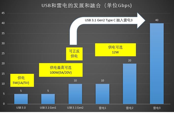

发表于 2020-6-16 10:23:23| 字数 1,325| - 中国–湖南–岳阳–平江县 电信 | 显示全部楼层
三年前的总结,现在依然也可以使用:
https://www.ibmnb.com/thread-1739951-1-1.html
上面说到了USB3.0、3.1、Gen1、Gen2、Type-C、雷电3等名词,我觉得很有必要在这里顺带介绍一下一上这几个之间错综复杂的关系。
       首先:USB3.0 A和Type-C是USB端口的物理形式---USB端口的物理外形有(A+B)*(Type+Mini+Micro)+C=2*3+1=7种物理外形,如下图所示:
       而USB3.0、UBS 3.1 Gen1、USB 3.1 Gen2是指USB的协议,
       UBS 3.1 Gen1基本等价于USB 3.0 SS,依然是5Gbps的协议---只是供电有所加强,3.0只有5W(1A/5V)供电,3.1最高可以100W(5A/20V);
       USB 3.1 Gen2是10Gbps的协议,即其Data Rate是10Gbps,实际数据传输速度估计800MB多一点吧。
       在USB国际组织USB-IF官方的USB 3.1 Spec中,把Gen2里面支持5G和10G的合体的叫Enhanced SuperSpeed System; Gen2的部分给了个名字叫SuperSpeedPlus;Gen1部分还是叫SuperSpeed。
       再接着说说Thunderbolt 3(雷电3),它也是一种协议---它是由当年IntelIntel发布Light Peak技术而来,融合了PCIExpress数据传输技术和DisplayPort显示技术,可以同时对数据和视频信号进行传输。(苹果有参与雷电的合作,但并不是有人说的那样雷电是苹果的专利)
       雷电这协议远没有USB那么历史悠久,但是它短短时间里升级了三次-----从雷电1、2到3,其支持的协议从10Gbps、20Gbps一路到了雷电3的40Gbps。
       雷电端口也经历了一次变化,从原来的和Mini DisplayPort端口一样的物理外观,变成了和USB Type-C一样的外观----为什么要改为一样呢?就是大统一理论和Type C比较薄不分正反可以双向供电比较方便的原因。
       好了,说到这里,雷电3和USB Type-C终于交汇了。
       USB Type C接口和雷电3接口的关系:
       1. 两者看似外形相同,雷电3接口旁边有雷电的“闪电”标志;
       2. 但两者功能不完全一样:雷电3完全能够实现USB 3.1 Gen2 Type C绝大部多数功能(如果厂家安排了支持USB 3.1 Gen2 Type C Power Deliver 2.0规范,则可实现USB 3.1 Gen2的全部功能);
       3. 雷电3的传输速率更高,高达40Gbps,功能更多,能够使用PCIExpress数据传输技术和DisplayPort显示技术;
       4. USB 3.1 Gen2 Type C就目前而言,就是实现USB(10Gbps)功能和双向供电(最高100W)功能,
       再总结一下USB 3.1规范标准/协议和雷电3规范标准/协议:
       1. USB 3.1规范标准/协议除了拥有Type C物理接口外,还支持USB Type A等其它物理接口,而雷电3都是使用USB Type C物理接口;
       2. 现有的雷电3接口肯定同时支持USB 3.1协议(大部分或全部内容),但USB 3.1 Type C接口并不一定支持雷电3协议。

雷电3控制器本身,也提供了三种可能,罗列如下:
1、双端口芯片(Double Port,DP):提供PCIe 3.0 x4链路的2个雷电3端口,型号为DSL6540,JHL6540,JHL7540
2、单端口芯片(Single Port,SP):提供PCIe 3.0 x4链路的1个雷电3端口,型号为DSL6340,JHL6340,JHL7340
3、低功耗端口芯片(Low Power,LP):提供PCIe 3.0 x2链路的1个雷电3端口,型号为JHL6240

我的是:
JHL6340
Thunderbolt(TM) Controller - 15D9
