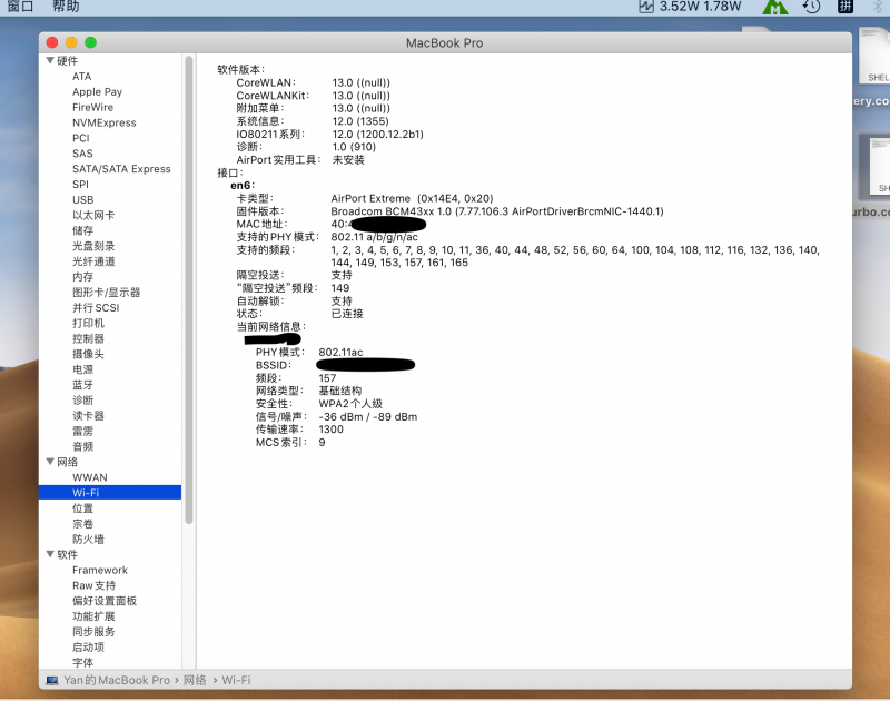

 楼主| 发表于 2020-3-17 22:12:34| 字数 69| - 中国–四川–成都 移动 来自手机版 | 显示全部楼层
装好了,一切顺利,win10下用驱动精灵装了驱动。mac下直接就识别了,我把原机的蓝牙模块取了,直接用网卡的了。隔空投送和无线投屏都好用。
