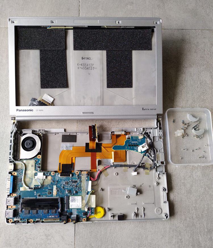

经常在货场看到像下面这样情况就是外壳破裂屏幕爆掉了
剩下局部外壳或者主板可以用的情况
经过一段时间的思考 其中的SX NX系列机型
有非常好的利用价值 因为他有非常小巧规整的外形

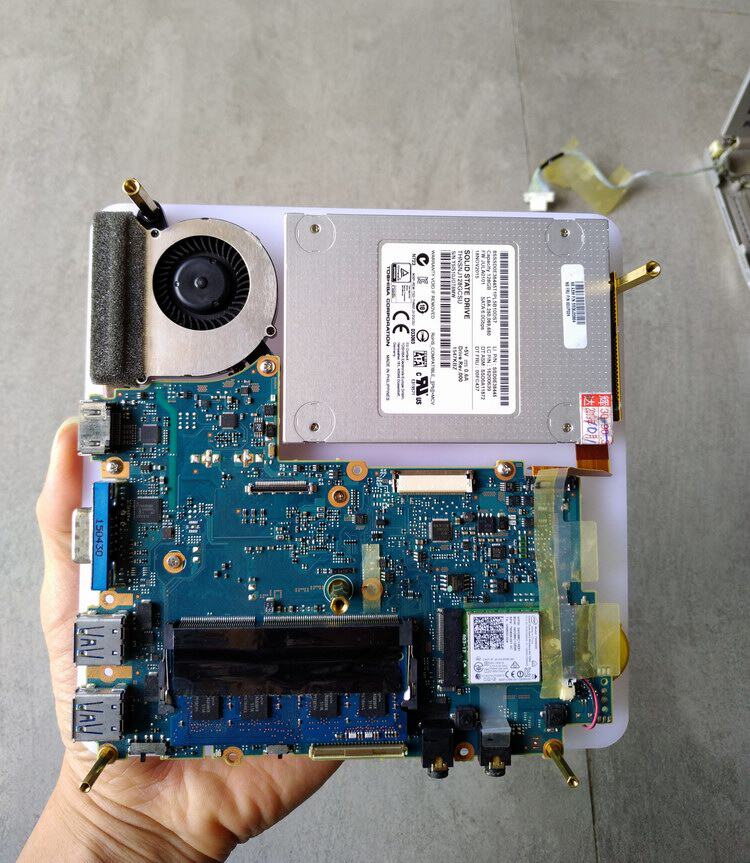

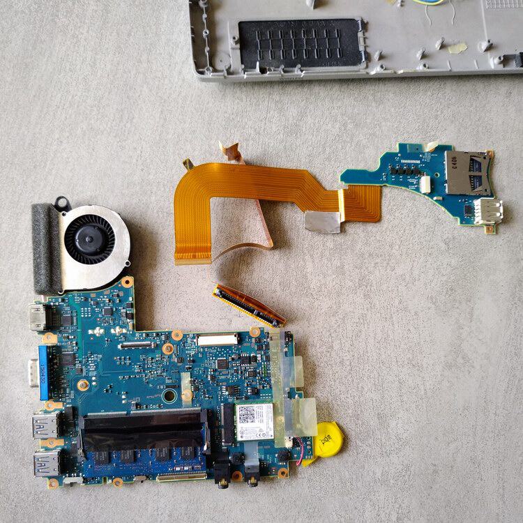

把主板、硬盘排线和扩展U口读卡器排线单独拿出来
可以组成一台非常轻巧迷你而且兼具主流性能的HTPC主机

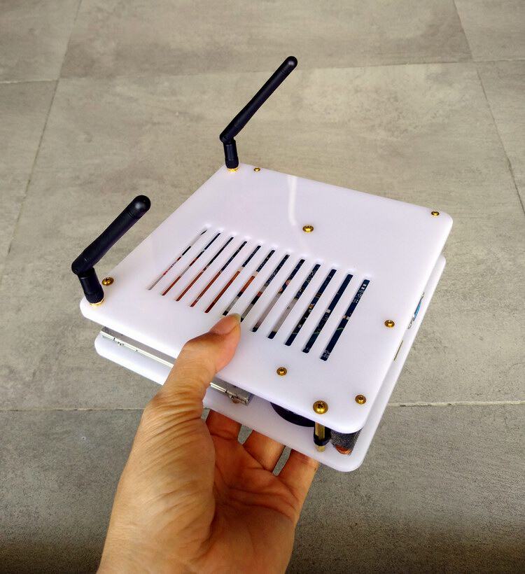

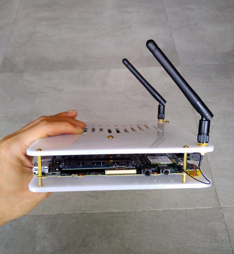

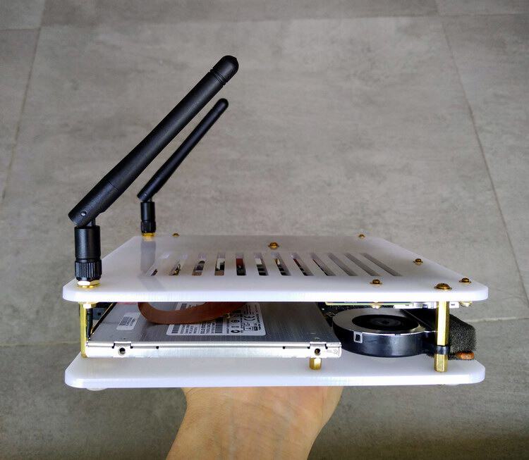

我考虑用上下两块亚克力板 将主板硬盘这些配件夹在中间
主板以及各个配件 使用铜柱螺丝固定
最终形成了如下这么简单粗暴 不失文雅的一个小主机
并不想把周边封死 主要是考虑保留DIY的那种有趣的效果
当然封边的难度也是相当大的

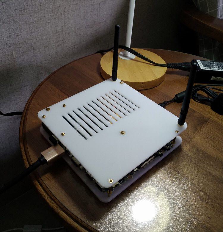

这看起来像是路由器 其实是电脑
主要接口非常集中在一侧 这边有三个USB接口
两个视频输出口 一个sd读卡器 和风扇排气口
这一侧是比较神秘的电源开关、无线开关(哈哈神秘是因为比较小
还有音频输出和麦克风输入接口

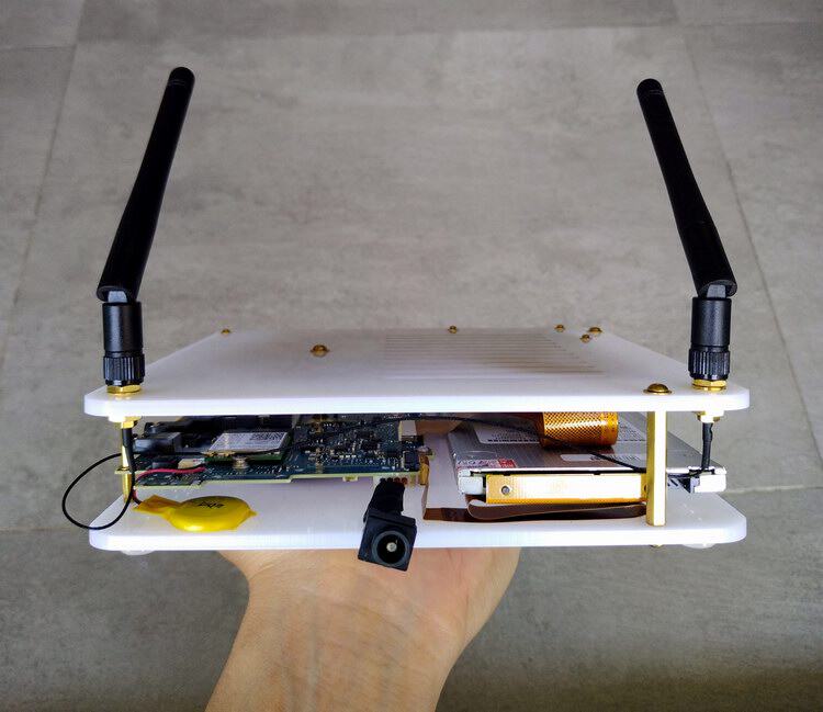

这边主要就是电源的接入口
这边也比较空左边位置是硬盘右边是风扇
哈哈 忽略掉他比较粗犷的部分吧

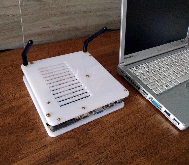

当你把它放到客厅的电视旁边 他还是比较精致 有一点气质的

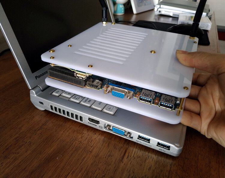

和松下NX4这个笔记本相比 这一侧的接口位置一致且多了个U口、SD读卡
下面是连接安装后的效果
这个机型可以很方便的安装内存 更换硬盘
对于稍有动手能力的小伙伴来说称的上是一件赏心悦目的玩具吧

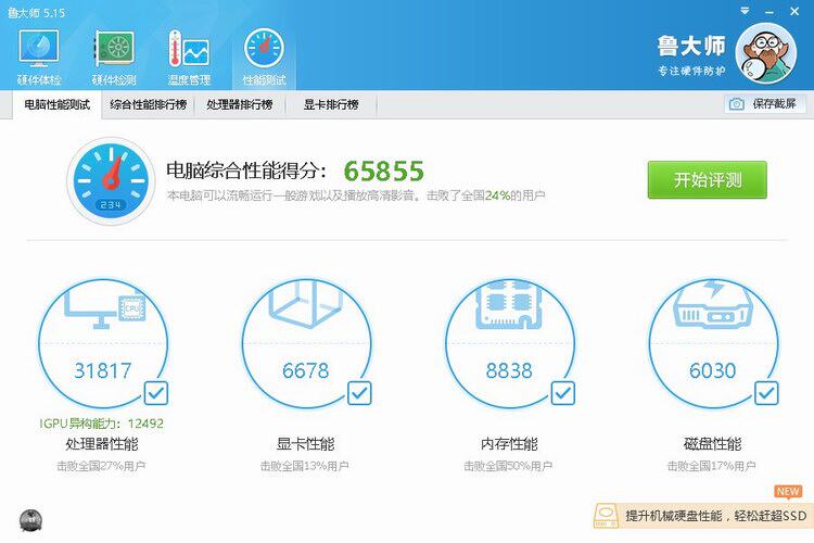

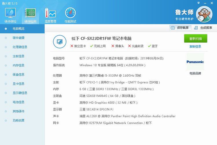

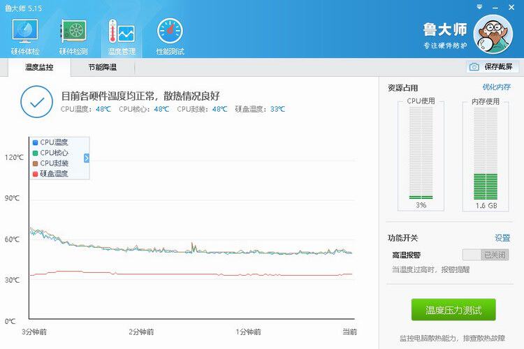

以下是松下SX2主板鲁大师的检测信息

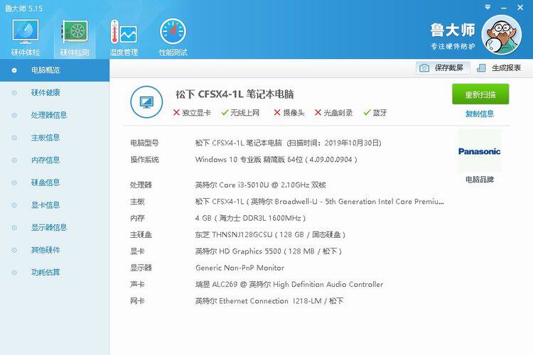

以下是松下SX4主板鲁大师的检测信息

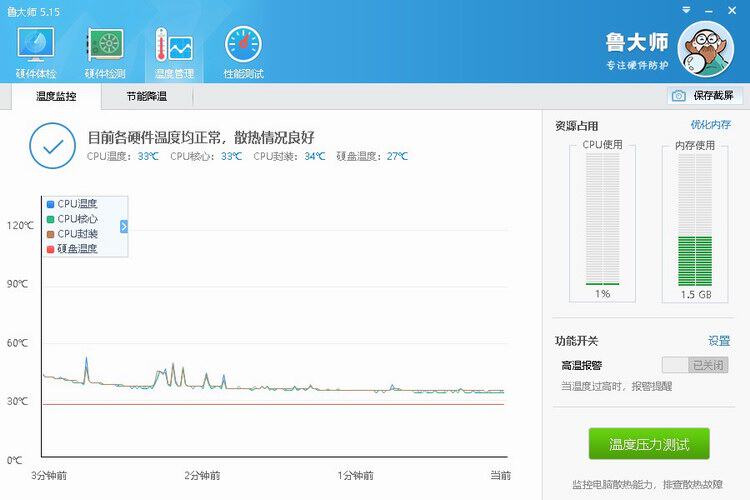

总的来说 这个主机性能还是不错的 加上它的散热也不错
玩一玩英雄联盟这样的游戏也是没什么问题的

2 电源接口用原机线 固定到铜柱上 更稳定和耐用
3 改进了脚垫 优化成开孔固定方式
