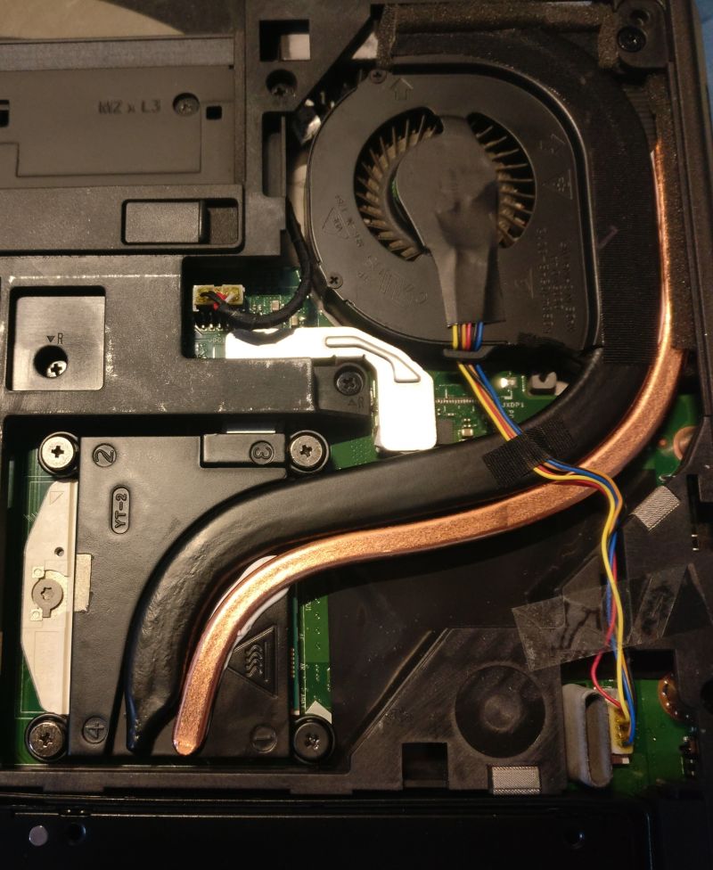

1.从之前win7系统升级上来的win10.
2.cpu从原来的i5-4210 换成 i7-4712,两者都是37W的。
问题:
  1.开机温度就直接在55~60左右,此时CPU占用率为0.贴近风扇出风口,有微弱的热量传出。
  2.运行安卓模拟器玩游戏的时候,温度在80+~90+,80多的时候,有听见风扇的声音,很平稳。温度到90多的时候,风扇的声音明显加大了,这是温度很快会降到80多。
请问这中问题需要怎么解决。。。

1,t440p就是这样,默认风扇策略55以下不转,超过55才启动。所以温度一旦高于52以后无法再降低。我的解决办法:tpfancontrol接管风扇策略,45启动。
2,高负载温度高:我的解决策略:加粘热管,80度就启用最高转速fan64。
T440P主板内定温度墙92度,一旦超过,必定触发降频。所以一般温度不会超过92度太多。
另外,4712可不是37W的,在T440p未破解之前可以有28秒的47W用于睿频加速,整体还是比i5热
正如7楼所提到的,夏天无改的t440p睿频四核八线程烤机一定会过热....t440p四核八线程单烤FPU不论怎么改都不能满睿频,4712 4702也不行....

热管怎么添加,t440p的风扇导热管不是有两个么
嗯嗯...我是无独显的,忘记说了....
可以注销了,请
63
2019-5-21
 楼主| 发表于 2019-6-3 09:53:28| 字数 82| - 中国–湖北–武汉 鹏博士宽带 | 显示全部楼层
你加装的这根,我那里原来就有的,只不过是一半长,中间还有连接螺丝的
那是给独显用的。楼主的电脑是独显版还是核显版?
由于给独显的热管没有延伸到CPU散热座,所以对CPU散热的帮助比较有限。

发表于 2019-6-17 15:30:50| 字数 124| - 中国–重庆–重庆–沙坪坝区 电信 | 显示全部楼层
你好,请问下,你的风扇是多大的,我的也是集显版,为啥风扇和你不一样,我的上面写个5。。。而且我的铜管,直接顶着边缘了。。感觉没法加装散热管了。。残念啊

olochi 发表于 2019-6-17 15:30
你好,请问下,你的风扇是多大的,我的也是集显版,为啥风扇和你不一样,我的上面写个5。。。而且我的铜 ...
你这个风扇的FRU应该是04X1853,是不能在独显管鳍片位置粘热管的那种.....
我的是04X3917,有位置,但是风扇风量一般,持续最大散热能力限制在50瓦左右
he007他的在https://www.ibmnb.com/forum.php ... 888819&pid=32351134有照片,AVC制,FRU是04X3915,是我见过风扇部分能力最好的,改造后最大散热能力能到60瓦。
FRU搜索链接:https://pcsupport.lenovo.com/us/ ... h=T440p%20Laptop%20(ThinkPad)%20-%20Type%2020AN
零件类型选择风扇FANS
我的是04X3917,有位置,但是 ...
搞定了,不过忘了之前散热效果如何了。。。。图片发出来,看有人是我这款型号的风扇不。。确实散热片那里,只能接一半吧
