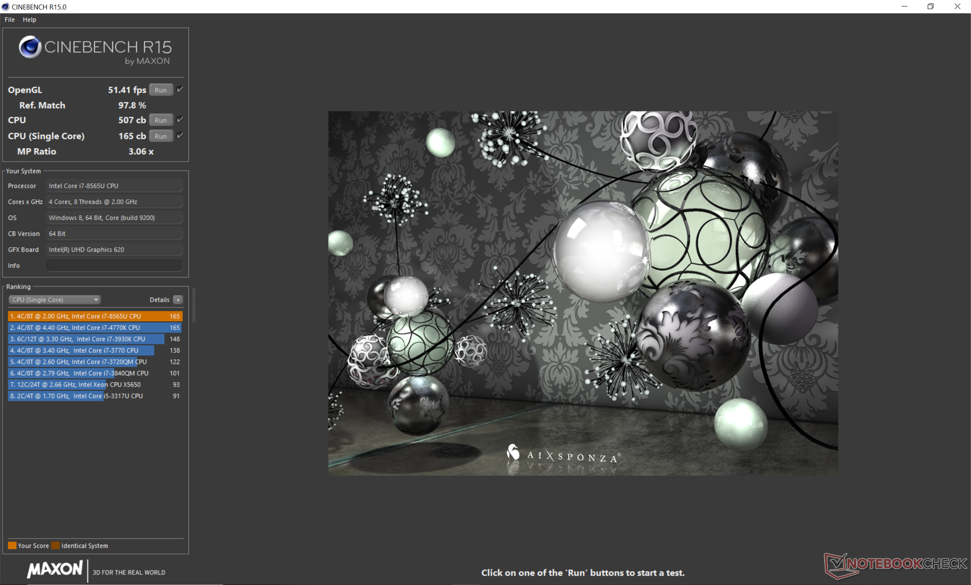

Gram 17中的Core i7-8565U的跑分成绩比我们数据库中的其他22台搭载相同处理器的CPU跑分的平均成绩低15%。这是因为在运行CineBench基准测试时,Gram 17能够坚持的Turbo Boost时间更短。因此,其CPU性能几乎与旧版Core i5-8250U或i7-8550U相同甚至更低。我们觉得Gram 17应该提供Core i5-8265U选配,这样应该即便宜又不会损失性能。
CineBench R15
不过,尽管如此,其CPU性能至少是相对稳定的。在CineBench R15多线程循环测试中,其成绩一直比较稳定,即使在一个小时左右之后也没有出现大的下降。
CineBench R15 多核循环测试

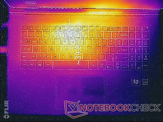

温度
在低负载期间,机器两侧的表面温度均匀。在高负载下,键盘的中心(靠近“T”和“Y”键)会变得有些热(40°C),如下面的温度图所示。不过,相比之下,搭载Ryzen的17英寸HP 17在承受相同的处理负荷时可达到47℃。
后出风口
由于框架比Gram 13和Gram 15大得多,Gram 17在使用相同CPU的情况下,平均表面温度相对较低。即使在长时间的处理压力下,大多数笔记本电脑(包括掌托)仍保持在20℃的中低温范围内。
空载(C面)
满载(C面)
空载(D面)
满载(D面)
