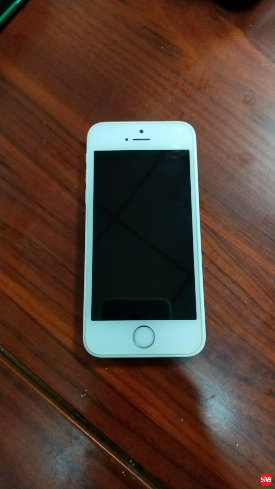

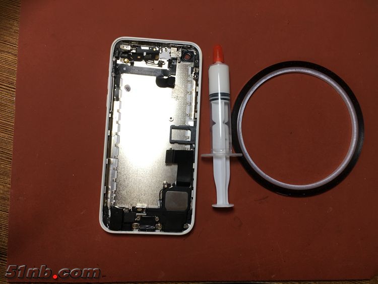

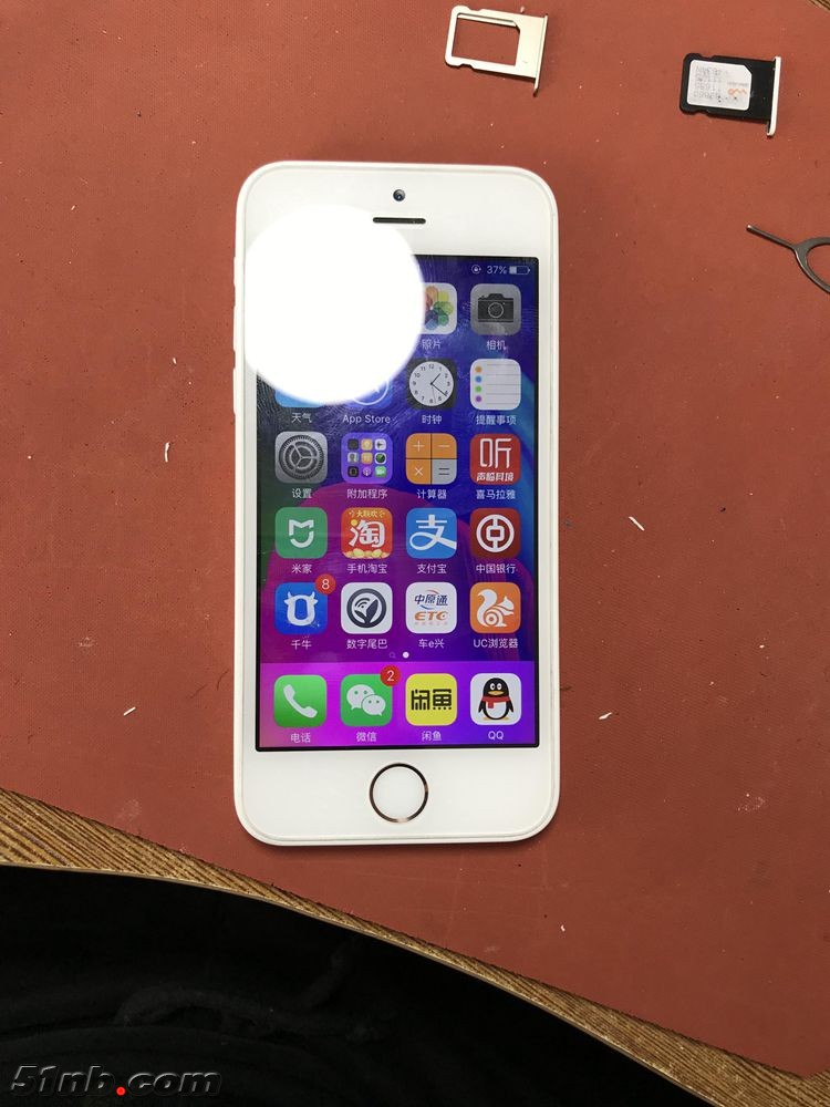

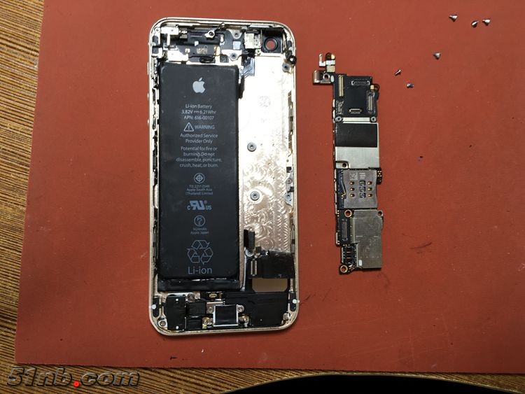

改装操作流程如下:

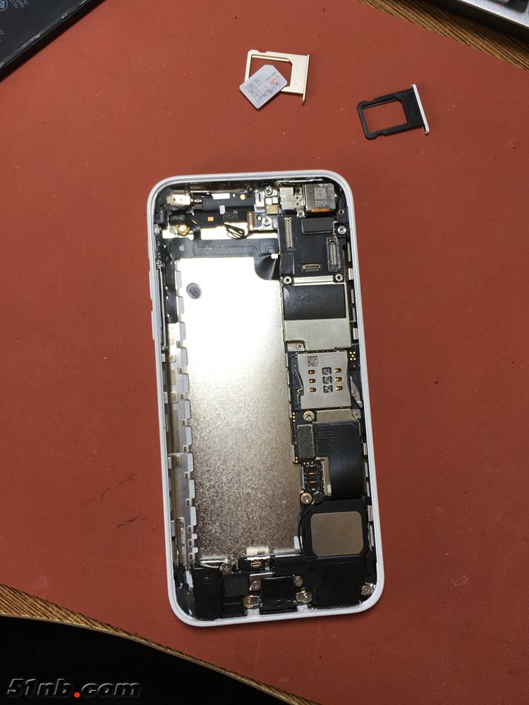

1:拆开SE,并取下螺丝,最后取下主板,电池,后摄像头。

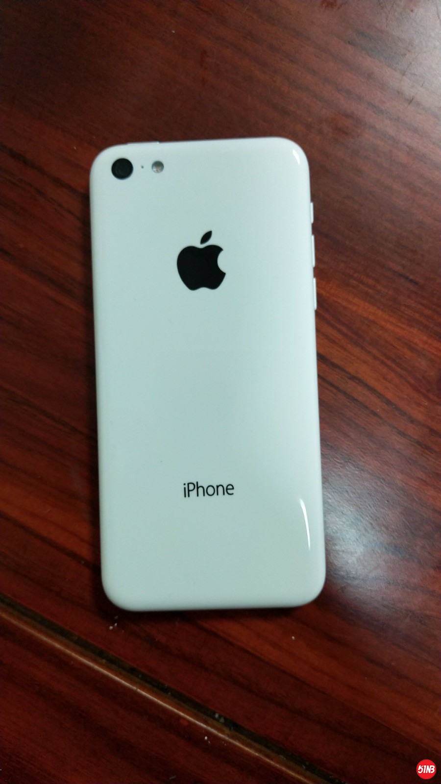

2:拿出5C改装总成,按照固定位置,先安装WiFi天线,再安装主板,并打好固定螺丝。
3: 清洁后摄像头镜片灰尘,并安装后摄像头,扣上所有排线。
4:装上电池,扣上屏幕排线,测试下各按键的功能,后摄像头。

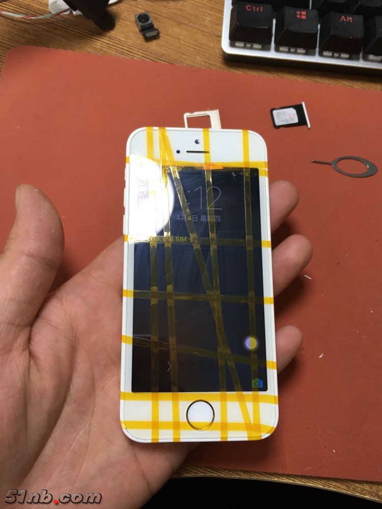

5:按照视频加工屏幕,在后壳上均匀打上胶水,扣上屏幕,打上螺丝。
6:把屏幕调整到位,拿赠送的胶带固定屏幕。
7:2小时以后,取下胶带。改装完成。
特别声明:后壳一定要测试好功能再打胶水,打上胶水的默认已经测试好功能,一律不退不换。
本套装属于改装套装,不能做到百分百完美,如安装过程遇到问题,请及时沟通。
注意事项:操作过程中,除了测试功能,电池一定要断掉。
至此完结,图片后续会上传,一个嘎嘎新,美滋滋的SE ,就妥妥的换上了新衣服。。。

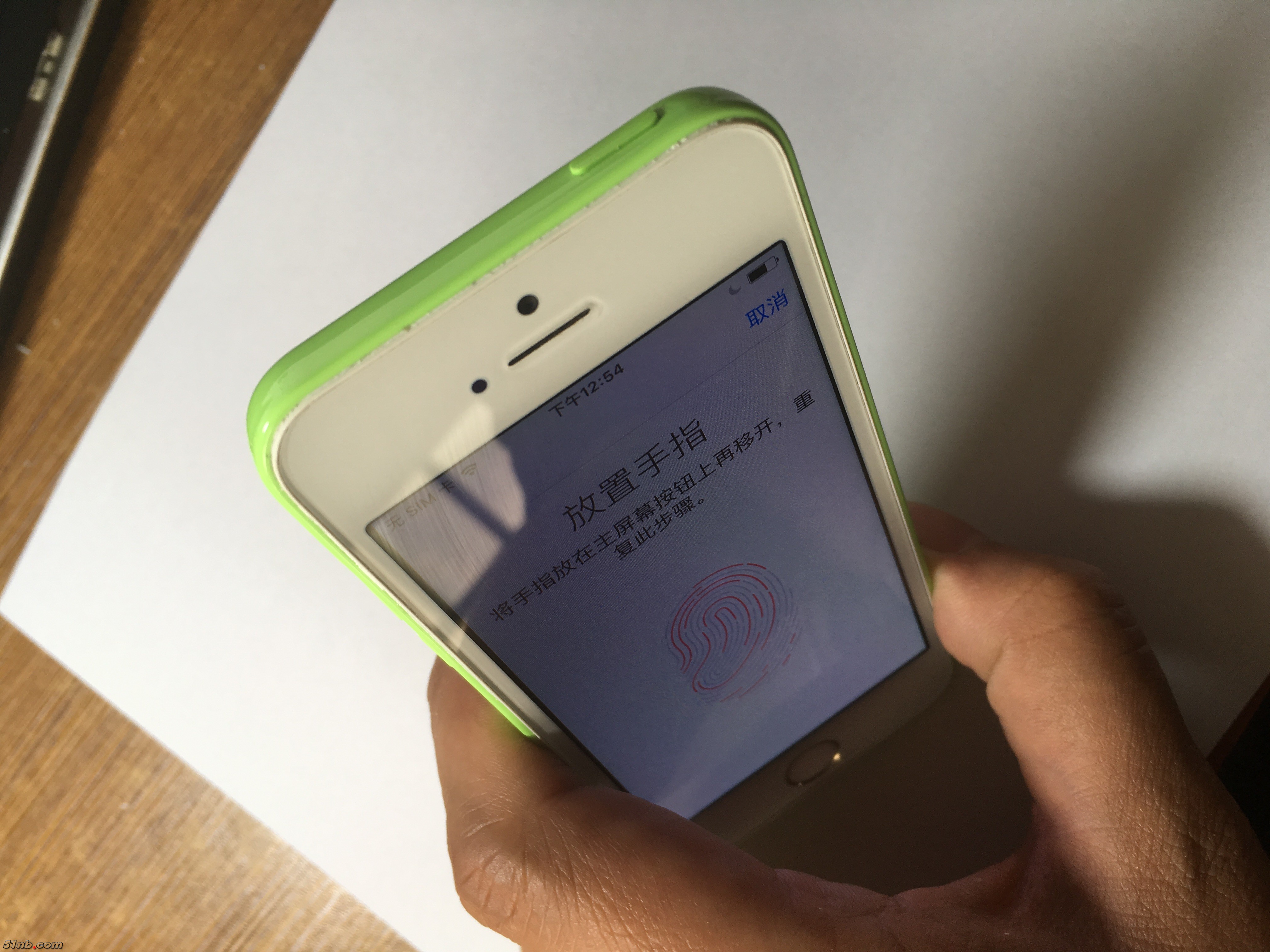

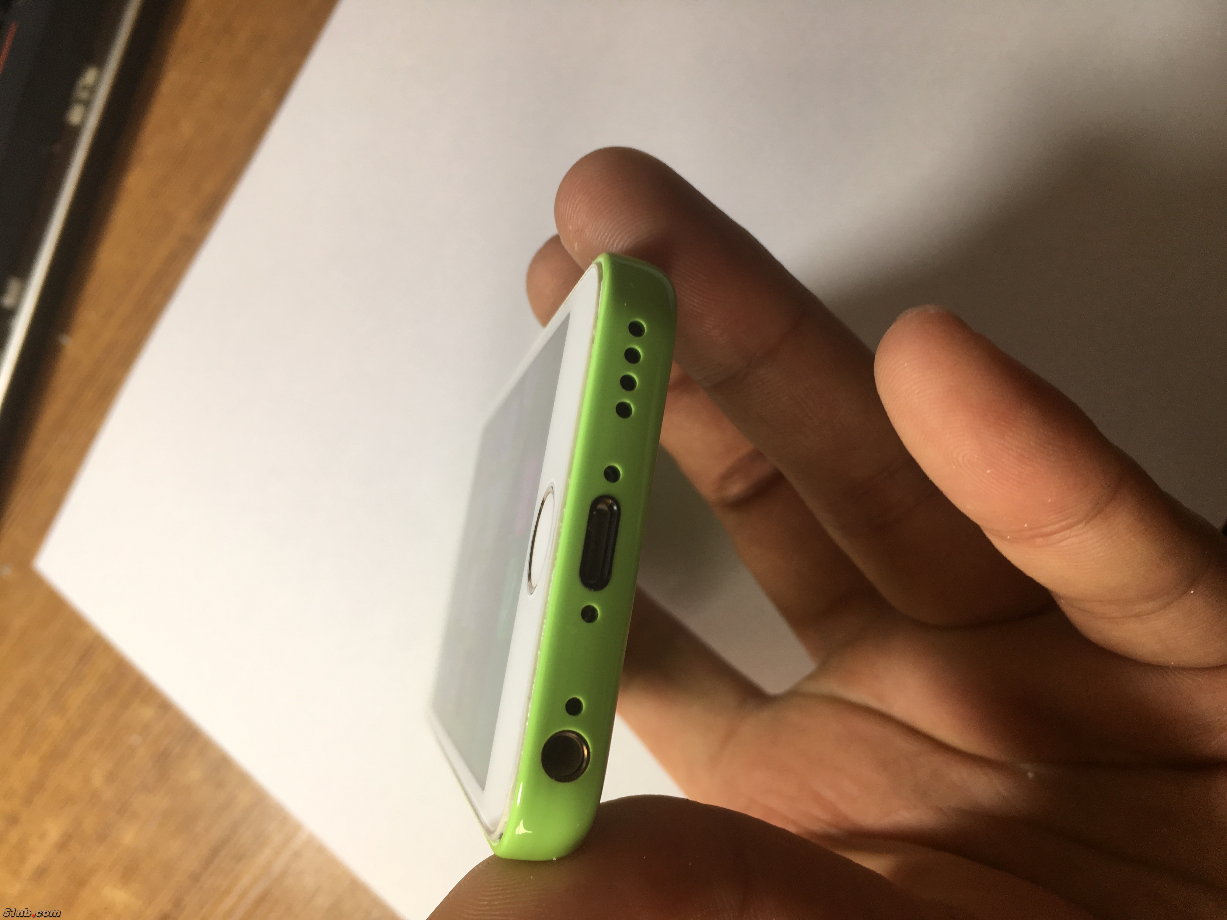

【小不懂0007 于 2019-4-8 13:12 补充如下:】
又改一台绿色的

求个大图,屏幕上面哪里需要切割掉,微距图啊
屏幕一小部分,就是屏幕上边突出的部分  发表于 2019-4-8 11:09
