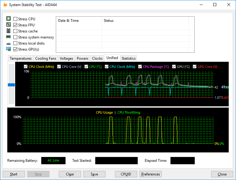

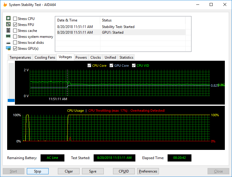

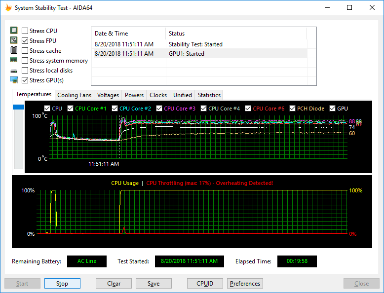

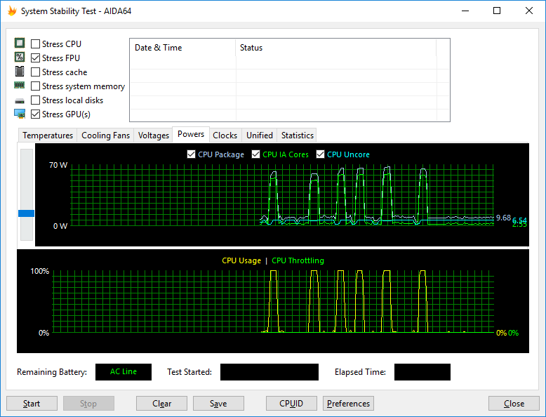

AIDA64 stress test,大家可以按照这个对比以下其他的机器在类似的功耗/电压下的情况。出乎意料之外的,显卡的温度出奇的好,boost 频率也一直稳定在1544Mhz。 由于新一代pascal 显卡无法查看ASIC 体质,也无法猜测我手头的这台P52 所搭载的P3200 是大雕还是大雷。但是跟Quadro P4000 相同规格的GPU, 在15寸机器上压到这种程度还是值得称赞的
与之相反的是CPU的温度,不仅睿频时间28秒真男人,满载稳定的功耗也被限制在了35W 左右, CPU 频率始终稳定在2.5Ghz 以下。如果不是因为硅脂涂抹/CPU 体质大雷的关系的话,那这个CPU 散热未免也太磕碜了。不仅仅作为新一代的6核CPU 只能跑出同前两代4核一样的持续成绩,CPU 部分的散热模块某种程度上来说还是开了倒车,要知道P50/P51 是可以压住45W 的CPU的!
AIDA 64 烤鸡时GPU 温度
降频机制推测:CPU+GPU 总共110W, GPU 优先分享75-77W, CPU 长时间运行的TDP 只有35W! 但是CPU 短时间boost 竟然能给到75W 但是长时间却是cTDP down 的35W,着实让人难以理解。或许后续的bios 更新能有更优秀宽松的功耗管理

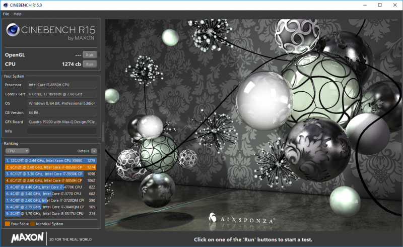

Cinebench R11.5, 相比默认足足提升了25.26%
稍微多给点电压,只降压0.15V,成绩如下。 Fritz chess benchmark 竟然提升更多!
Cinebench 与降压175mV 时候差距不大,但是与默认电压25%的性能差距,基本上是提前体验下一代的CPU了
