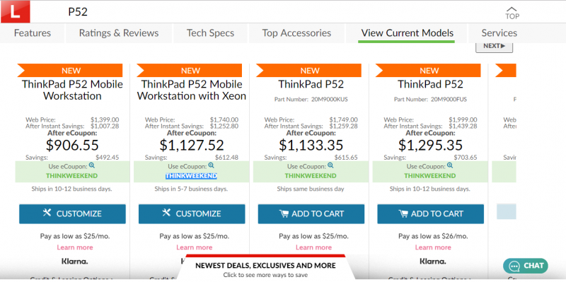

地表最强,宇宙最强,这种愚昧的话和厉害了我的国一个性质。说这种话的人非蠢即坏。好比足球和中国足球是两种运动,同理美国dell和中国dell是两个不同的公司。真的要说性能最强的话,那不吹不黑,应该是msi,clevo那种又大又厚的机器。说起价格,说实话八通道的thinkpad价格真的好很多,而且机器真不差,是m4800/6800那代设计的延续,而且现在同配置毛估估大概比dell能低1000-2000刀了。过段时间可能转投thinkpad。

无聊去八通道和戴尔美国官网对比了下机器,I7 8850 16G 512G P3200 4K,戴尔要比TP贵1000刀,648这个折扣确实可以。
