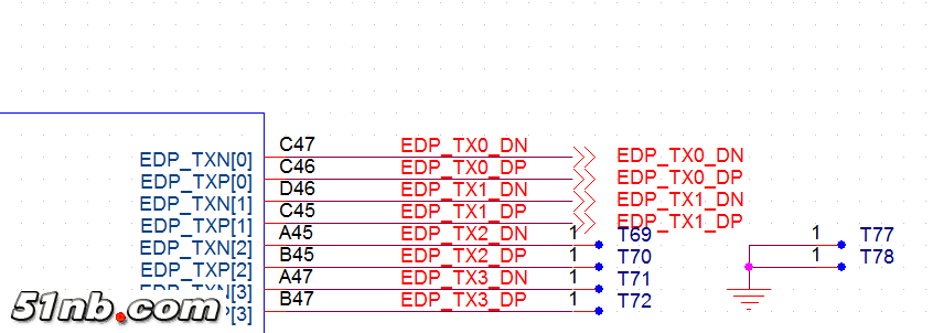

主板上现有的只有2路,怎么叫直接连接?
在屏线靠屏的一端(也就是屏的背面)加个2路转多路的电路板是否可行?
意思是最好不要在主板端再焊接转接版。因为主板端原屏线接口的位置就有点高,再焊个转接板不会顶键盘吗?

听不懂人话么?主板上只有4个测试点,不想焊接你去找HOPE啊,让他改下模具,把测试点变成插接件或者排针或者直接扔到EDP的插座里,皆大欢喜~
应该庆幸第二批的主板的测试点规整到edp插座旁边了,我记得试产的时候测试点在CPU附近,你焊一个试试~

主板上的eDP改屏有预留2Lanes焊接点(也就是主板CPU的I/O口,避免外界电路故障导致损坏,如果主板未处理,套件设计时是需要做耦合隔直处理的)
是的,看到K大的小板上有耦合电容了,而且,测试点好像是直通CPU的,已经有过因为没有隔直电容硬干搞坏了主板的惨痛经历T.T  发表于 2018-6-22 09:26
