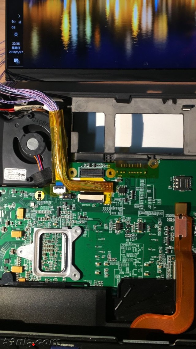

所以,这就尴尬了,有屏,有屏参,然后我只能弄个线序了,好在HOPE老大公布了X201主板edp屏幕接口的线序,于是有了下面这张图:
在5月20号的时候,K大发布了他对X210高分屏改装分析的方案(N52):->传送门
美中不足就是需要高分AB壳..淘宝基本都找遍 了,一壳难求,小翅膀很美~赞一个
然后是某教授量产的转接小板可以看liuxbc的帖子:感谢教授,X210的高清3K屏幕改装成功(普分AB壳)
教授的套件大概这样:

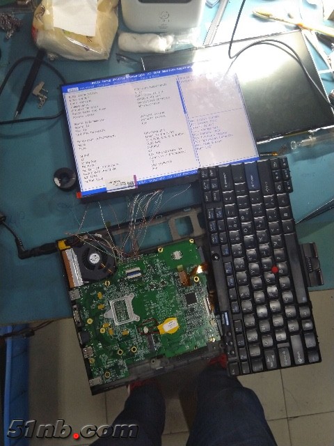

发现当前使用的这块13.0的屏,纯属偶然,6月2日晚上我刷屏库网,无意中看到一片13.0的屏,后来才知道是X1 tablet evo用的
LP130QP1-SPA1显示分辨率为3000(RGB)×2000,宽高比为15:10 (宽:高),像素采用RGB垂直条状排列,屏库计算出的像素密度为277 PPI。它的显示区域尺寸为274.5×183 (宽×高) mm,外观尺寸为279.5(宽)×192.8(高)×3.85(厚) mm,表面处理为镜面 (Haze 0%),Hard coating (3H),产品净重158g (Typ.)。背光方面此产品采用了WLED发光的侧入式光源,光源的使用寿命为12K小时,含LED驱动器。LP130QP1-SPA1采用了eDP (4 Lanes)信号接口,总共40 pins,采用端子连接,驱屏电压为3.3V (Typ.)。它的典型垂直刷新率Fv为60Hz。
屏库于2018年06月01日对此型号首次建立参数。
后来的问题是这屏没货~从6月15号等到25号,昨天才到手,今天是折腾了两天才亮的

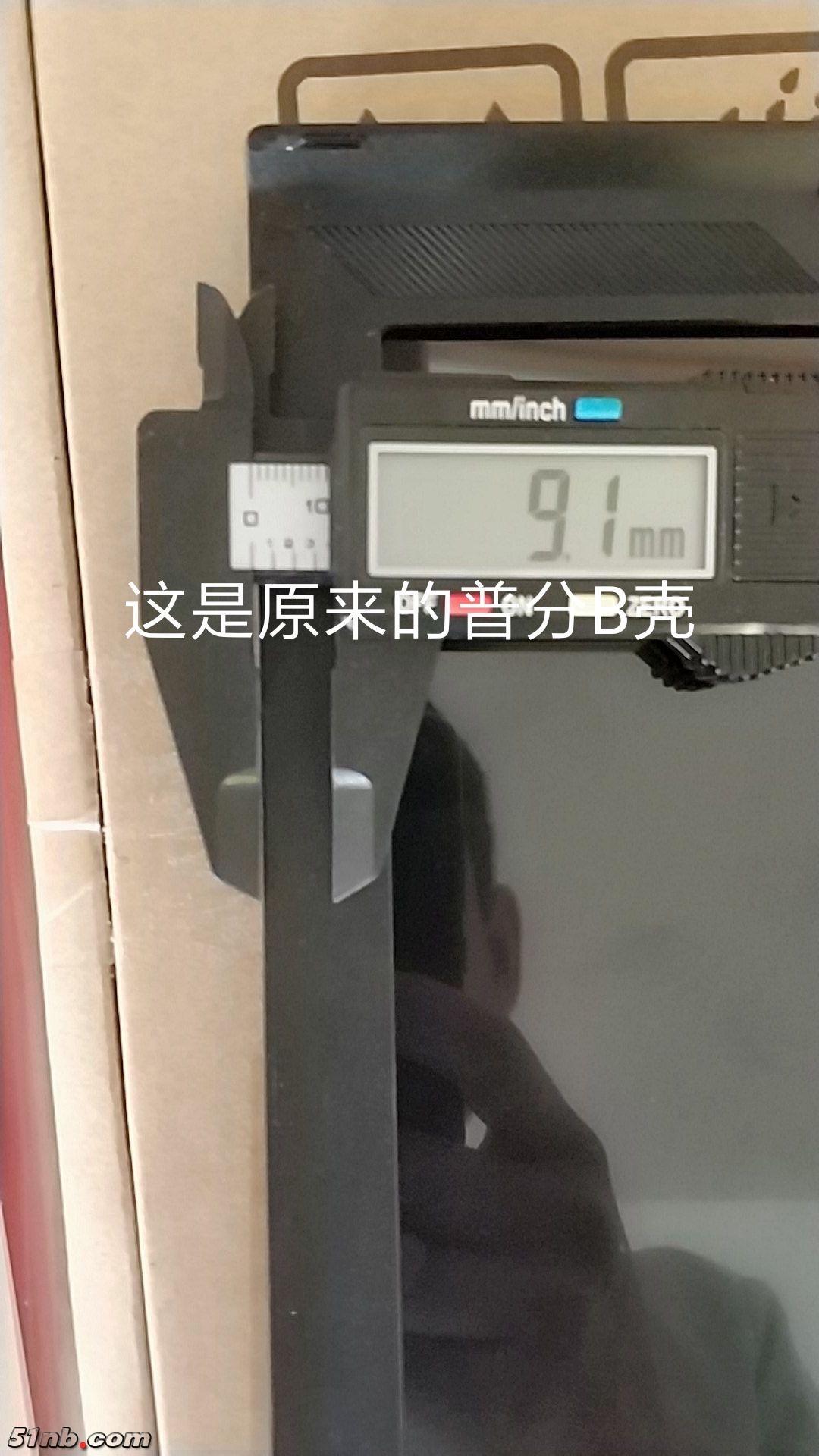

最后的几个重点:普分AB壳,B壳现在没方案,我打算手工切,A壳基本铲平,高压板要动,屏轴要磨,屏钩可以保留,天线要换薄的,暂时想到这么多
A壳大概这样子:
左右上角:
亮屏的时候的样子:
亮屏证明:
ubuntu下的屏摄
识别正常:

大家关心的B壳左右尺寸:纯边框,实际上还有显示面积,边框还要大一点
