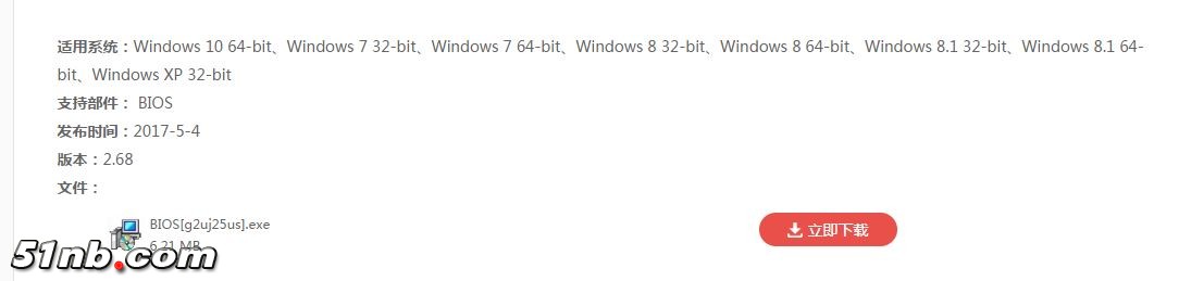

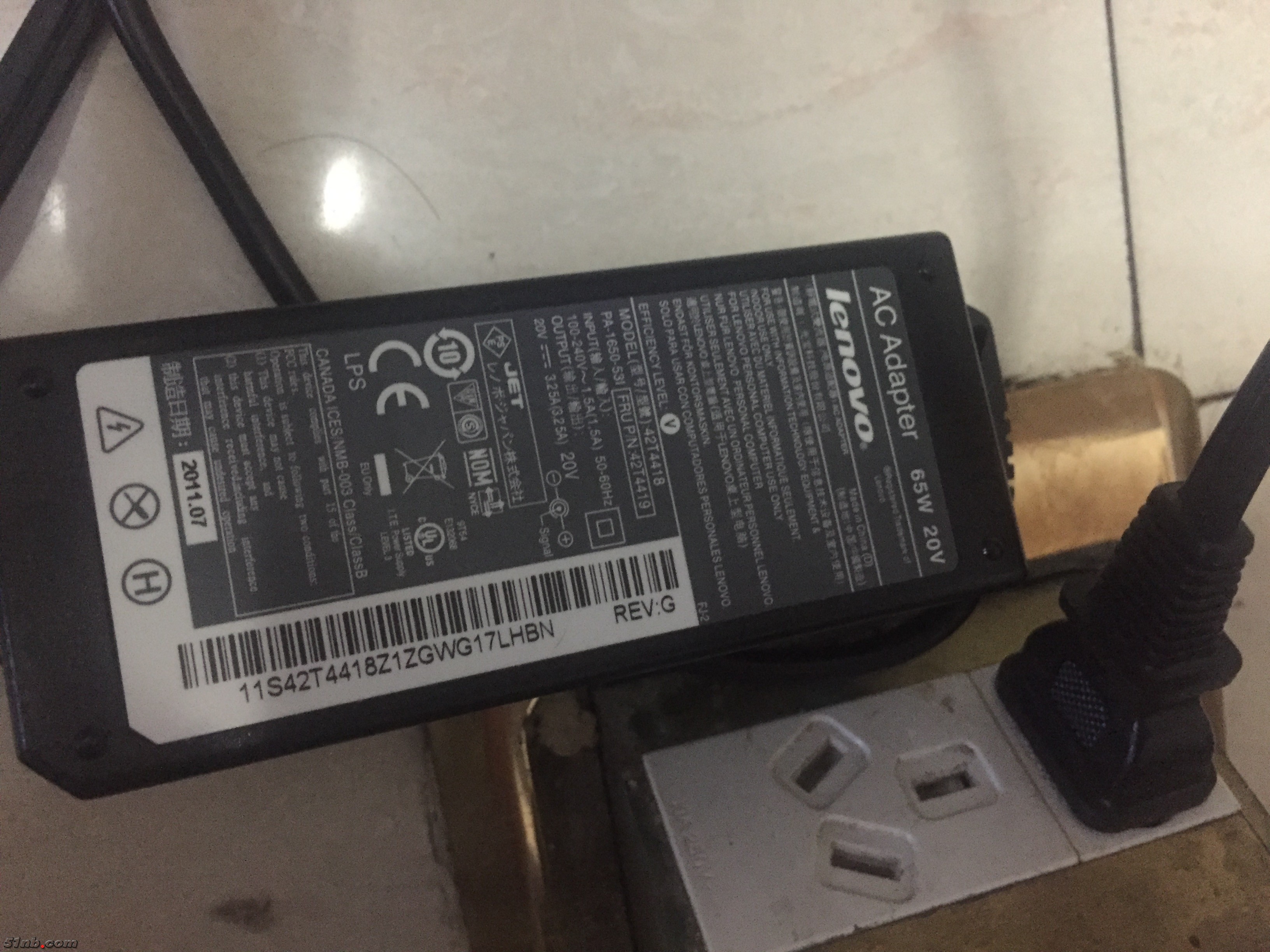

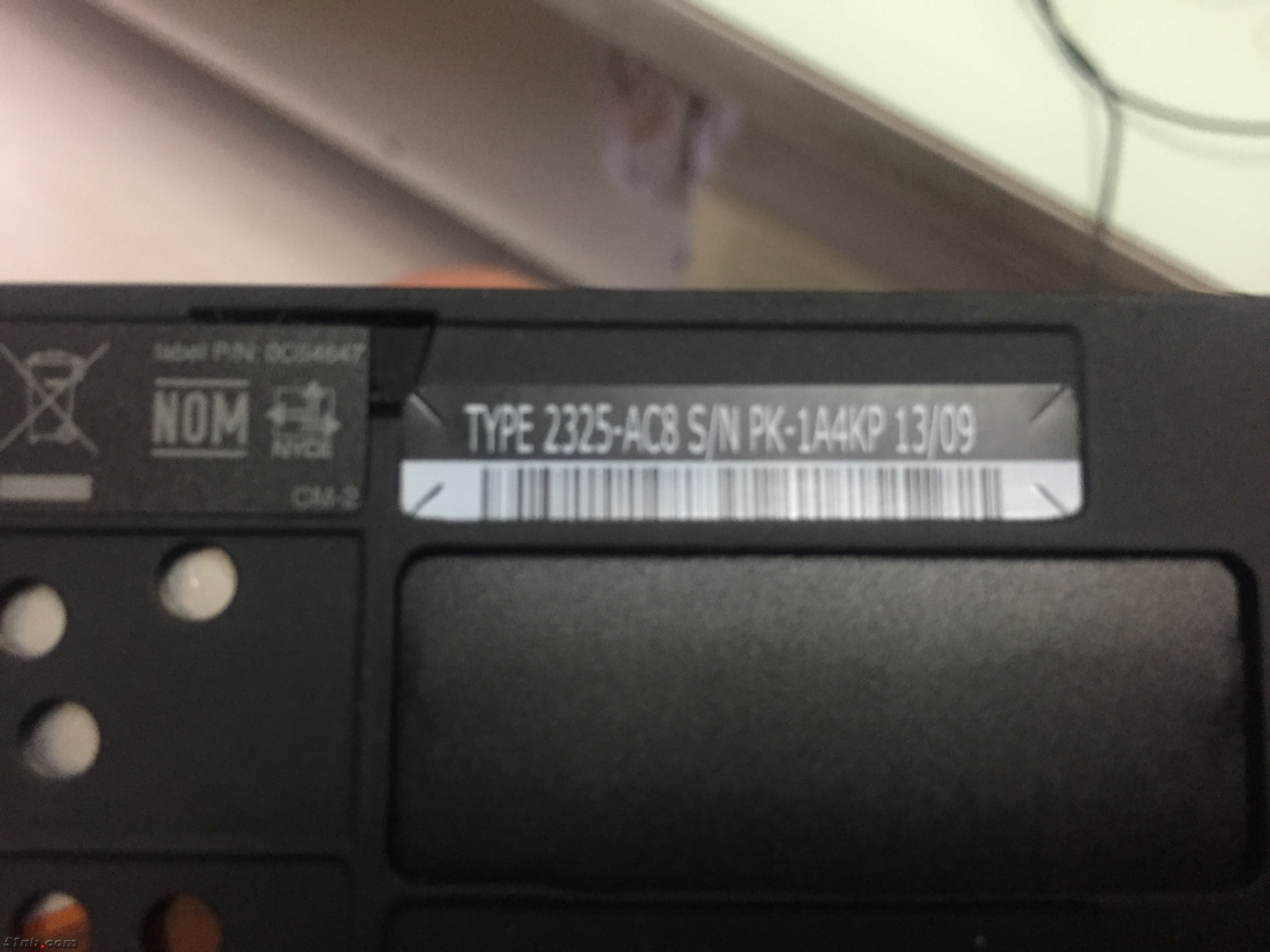

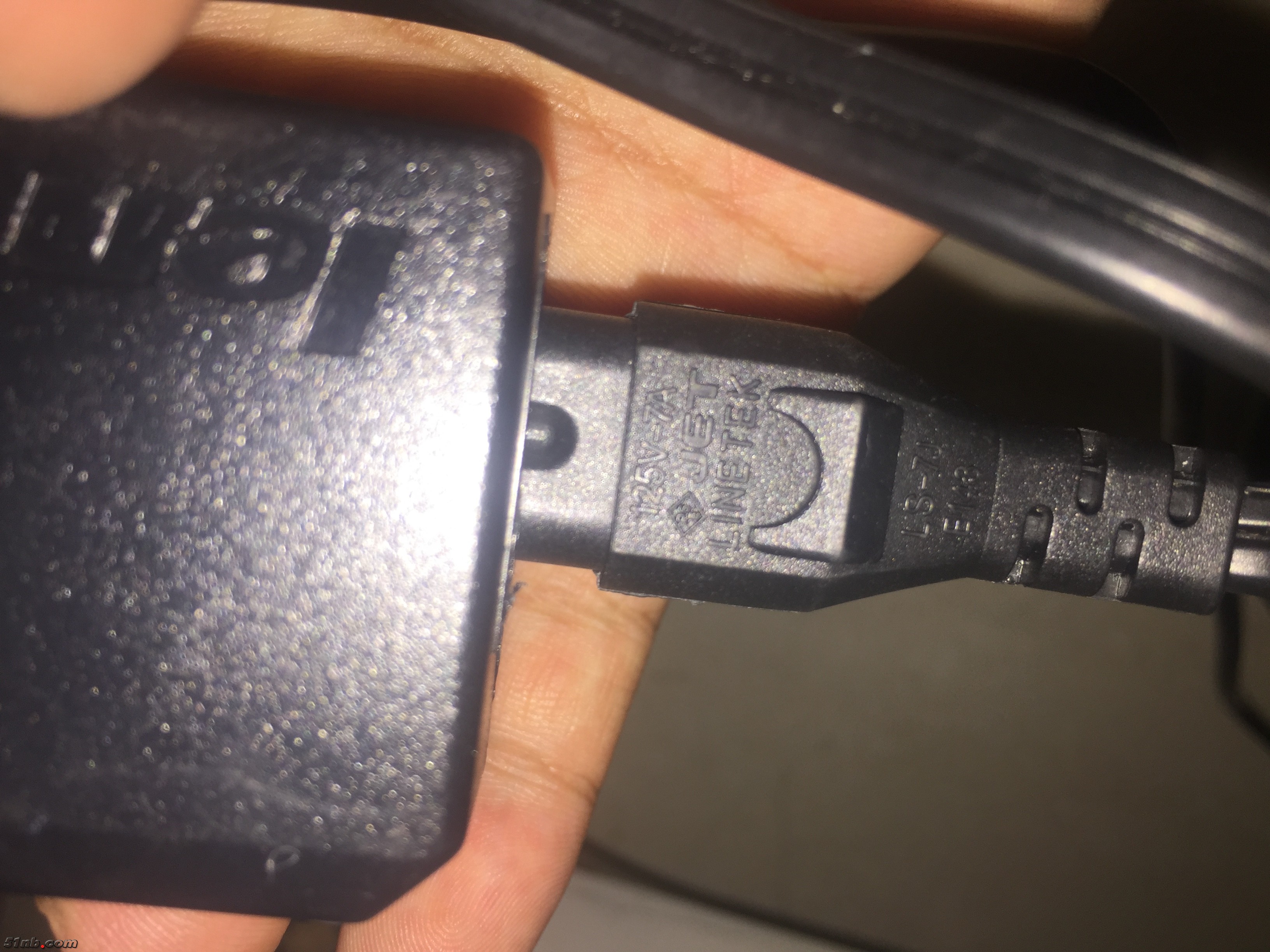

买了个原装机,电源是二相插头,接头插适配器只能插一半,适配器是11年7月的,还敢说是原装的。。。开机没声音,卖方说通病,买电脑还要修电脑。。。。目前又说是美国货,之前说是公司退下来的。。。说自己不是贩子,又说进来一批货。。。bios制造日期竟然是17年4月19号的。。。

电源倒都是这样,刷了新的bios,开机声音不太清楚,不知道是指什么声音

商家的电源所谓原装就是非山寨,而不是原来机器出厂配的。bios时间是指bios版本时间,而不是安装时间。美国公司退下来的运到中国卖二手没毛病。卖家所谓贩子可能是专业倒这个,而自己偶尔倒几把不愿承认。但是开机没声音说通病有点扯了……电源线那个我有几个原装的都那样,但是有个二厂的能全插进去

原装电池电源---   拿个11年的不知道什么电源就来了???插头都插不进去,还是两插的。。

1. 电源是2011年产的就不是原装了吗?至于为个50元的电源弄个假的?那怎么不搞ips屏幕和主板啊,

3. bios知道日期是更新bios的时间,这个都不知道,还说混了51nb很久了吗?X230 2.68bios发布日期2017年4月19号

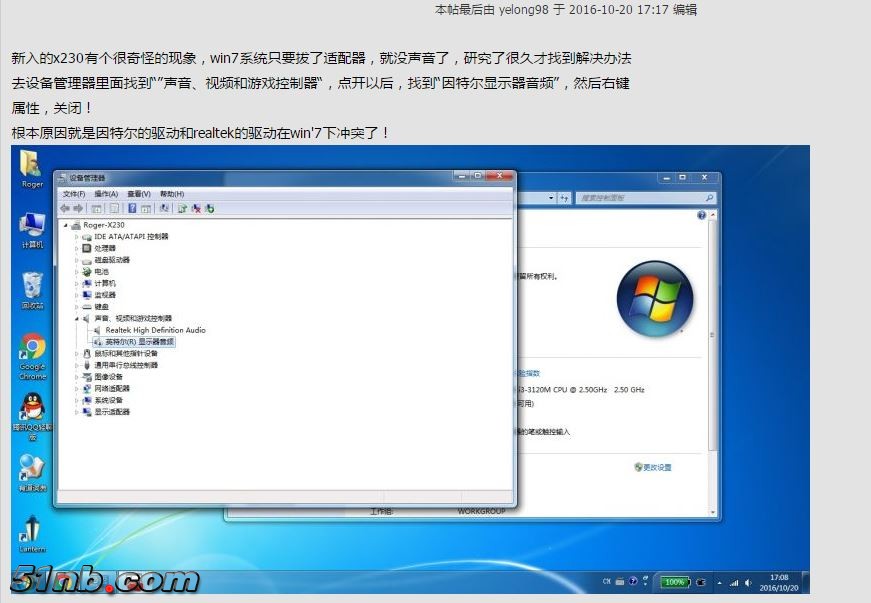

4. 关于X230声卡在电池模式下没有声音的通病,论坛已讨论多次,大家可以看截图,这个不需要解释

二手机器就是二手机器,电源插不进去就是这样生产的,二插是美行标准,你是混51nb的吗?说的都是火星话哦,一个50圆的电源我和你墨迹吗?

声卡的问题你可以上图51nb的讨论,原贴地址https://www.ibmnb.com/forum.php?mod=viewthread&tid=1713246

想要证明是贩子也很容易,天天撸论坛的不知道吗?出的机器多就是贩子吗,在个人区一个个帖子发估计要饿死了,另外X230电池模式下声卡无声音,是驱动冲突,论坛大神早已定论,你可以自己看看帖子再发表

你再仔细研究研究,屏幕是不是11年的,12年的?

同样作为卖家回复几句,勿喷。关于电源:目测确实原装,X230 13年上市的话电源在12年应该都全部生产出来了。问题这个电源和X6都一样,08年都已经有了。插不进去全部人家设计出来就这样(并不止全部,只是绝大部分,你见的少而已,如果有疑问你也可以问问其他商家是否有这种情况)。最后断言电源100%原装,包括两插线也是原装。如果开机有声音,播放没有声音的话,你可以进入系统 点计算机 右键 管理 设备管理器 音频控制器里面禁用因特尔声卡驱动(显卡和声卡驱动起冲突,论坛讨论百十回估计都有了,三代通病)。关于BIOS更新哪一年,玩专业网刷最新BIOS再正常不过了吧??这纠结有点……   系统有为什么木有激活这问题就别问,发出来真的会闹笑话的,指纹登录什么密码登录,或许人家只是为了告诉你,指纹是好的,密码都可以设置,仅此而已吧。系统层面的问题勿纠结。最后还是电源,想全部插进去五金店3块钱或者5块钱买一条,直接解决。人家要是真是防的也不会在这个论坛发给坛友,更不会傻不拉唧的贴个11年的标吧?问题是这个11年的标也不好找啊,你说是不?要是防的用4年质量还屹立不倒,那这质量也没谁啦。同作为卖家无偏向谁,只是多说两句,勿喷 勿喷
