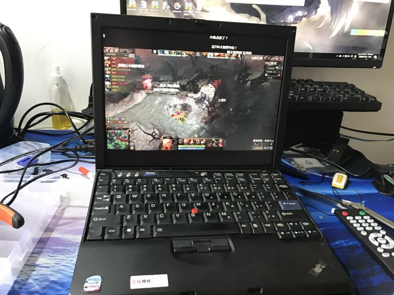

很多本友对于复刻版的设想是让老机器跟上时代的步伐。不说作为主力机吧,至少也得干点啥,比如上上网,看看视频。
但是出于设计精力和产量要求,肯定不能满足所有人的需要。
那么如果我们降低一点需求呢?
假如对复刻的要求是外观、键盘、屏幕不变,能流畅运行Win10,看视频和编辑文档呢?
上个月我搞了一个这样的实践:X62翻新剩余部分变身便携键盘+显示器,结果功败垂成。原因是万能驱动板太大了(180*40*20),尤其是几个电容和TV接口等无用的部分太高,导致键盘装不上。驱动板的傻大粗笨也导致了其实里面还有很多浪费了的剩余空间。而蓝牙键盘的改装堪称完美。
基于此,设计通用复刻板如下,分成4个模块:
1. 液晶驱动模块,万能驱动板的缩小版,放在料机的PCMCIA部分(可能需要略打磨),如果X6系列都能放下的话应该所有机型都能放下了吧。屏线需要DIY。
2. 电源模块,20Vin(应该适用于大部分机型了吧),12V、5V出,给各部分供电。使用原配适器即可一根电源线进,保证机器简洁。
3. 计算模块,使用Compute Stick等HDMI输出的计算设备,该设备大小与半个2.5寸硬盘相当,可以放在所有机器的硬盘仓。
    性能:Atom或CoreM处理器、硬解1080P视频占用50%、Win10或Ubuntu系统。
    售价:京东的Atom、Win10板1099元。
4. 键盘模块,https://www.ibmnb.com/thread-1619134-1-1.html的键盘解决方案超级棒。键盘和小红点都可用。可以放在另一个掌托位置。
0. 电池模块,如果有就更好了……
-1.走线需要用户自己走,尤其是HDMI的线。
以上,我们就设计了能装在大部分TP中的,能用起来的复刻系统。
该解决方案的一个好处是:基本不需要破坏料机,用户玩腻了可以装回去。
另一个好处是,拔掉计算模块,你可以把文档和演示文稿带到办公室或者其他地方去。剩余的部分又是一个便携的显示器加键盘。比如这个:
