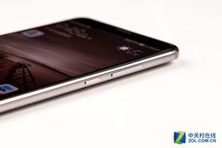

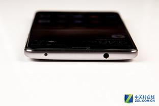

  华为Mate 9普通版采用与Mate 8同样的负向液晶屏幕,虽然没有采用非曲面屏幕设计,但是覆盖了2.5D弧面玻璃,弧形玻璃曲线与机身边框自然过渡,圆弧R角、弧面边框和弧形背盖使得整个手机握感舒适。普通版Mate 9采用内置于屏幕的虚拟Android按键,按键位置很集中,操作上很便利。屏幕顶端依然是听筒、光线开孔、前置摄像头的设计,整机正面观感一体性很强。
中框采用金属拉丝工艺
  机身中框采用金属拉丝工艺,经过CNC钻切亮边工艺打磨的金属倒角处理,在保证手感的同时,有效提高该机的颜值。背面依然是经典三段式的结构设计,整体采用喷砂工艺的处理(陶瓷白色版在金属表面喷涂光洁的白色涂层),上下各切一刀,采用塑料隐藏天线外加整体的喷砂效果将“三段”融为一体。华为Mate 9遵循对称设计风格,徕卡双摄竖向排列居中,闪光灯和激光对焦元器件分居两侧。
华为Mate 9细节设计
  值得一提的是,华为Mate 9普通版背壳采用弧度设计,为该机带来更加出众的手感,当然也对生产工艺带来挑战,因为背壳的弧度设计,所以并没有位于同一个平面,这需要CNC机床具备极高的打磨精度,才能保证其在一个三维空间内,打磨出高精度的倒角,从最终的效果来看,华为再次让我们感受到过硬的工艺。

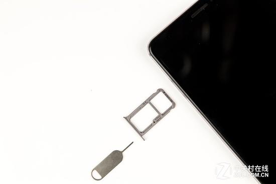

第一步:关机
  开始拆机,首先需要关机,待手机完全关机后取出SIM卡槽。华为Mate 9采用了单卡托双卡槽的设计,两上卡槽分别为Nano-SIM卡槽和“与或卡槽”。网络制式方面,华为Mate 9的两个卡槽均支持全网通网络制式。
第二部:取下SIM卡槽
  得益于拥有全新自研全模Modem的麒麟960的支持,华为Mate 9在业界首次支持LTE Cat.12与四载波聚合(4CC CA),峰值下载速率高达600Mbps,上网速率更快,网络信号更好。

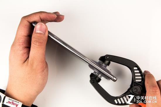

使用吸盘试探性分离
  随后,选择使用吸盘试探性将屏幕机身部分与后壳进行分离,一开始只是进行简单的“拉拽”,经过几次的尝试之后,发现华为Mate 9的固定非常牢固,看来需要加一些力度了,反复尝试分离,可以说,费了九牛二虎之力才分离出一个小缝隙,果断插入撬棒,接下来改用塑料翘片从机身底部试图插入屏幕盖板与机身背壳之间的缝隙。
撬棒+翘片拆后壳
  撬棒结合翘片,从机身底部一点一点底部进行分离,着实费了一些功夫,伴随着卡扣脱扣的“咔哒声”,终于将屏幕机身部分与后壳分离开来。

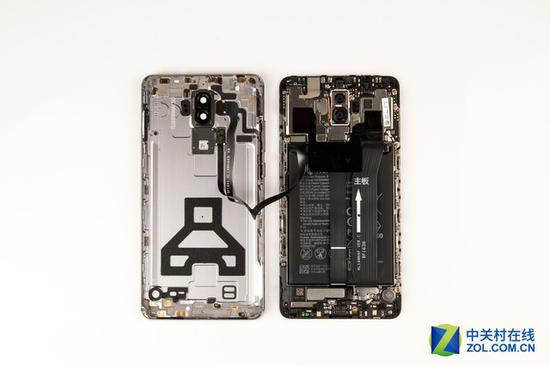

指纹识别模块排线要注意
  在这里需要注意的一点是,采用后置指纹识别方案的手机,在分离后盖时,一定要注意指纹识别模块连接排线,打开后盖后要先断开电池排线,接着使用撬棒断开指纹识别排线与主板之间的连接。
后壳内部设计

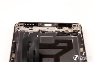

  背壳上的指纹识别模块、闪光灯、音量加减键、电源键集成在一条排线上与主板相连。整个后壳的多个部位都设计了导热泡棉,进一步提升散热面积,使得机身一直处于适宜的温度,保证用户的使用体验。
后壳周围均采用注塑方式进行了加厚处理,有效防跌落
  在机身背壳上,最容易磕碰的边角部位采用注塑方式进行了加厚处理,屏幕机身部分采用金属卡扣设计,这也是华为Mate 9如此难拆的原因。其实这样的加固处理,在智能手机中并不多见,华为是其中的一家。后壳顶部和底部的天线触电点表面采用镀金工艺,可以保证长久的使用这些位置不易腐蚀。

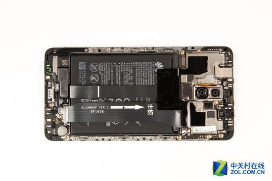

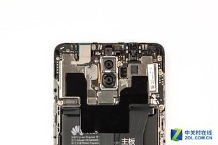

华为Mate 9主板真面目
  现在,终于看到华为Mate 9主板的庐山真面目了,机身内部采用的是三段式的结构,顶部是主板,中间是电池,底部是小板部分。机身内部设计很紧密,充分利用机身内的空间。此外,所有的排线连接器以及芯片都被金属盖板保护着,这样可以保证在撞击下,不会与主板脱离。

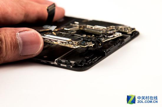

拆卸主板:徕卡双摄
  接下来拆卸机身内最主要的部分——“主板”。拆主板需要先断开电源排线,在此之前先拆下石墨贴纸,电源排线被金属挡板保护着,有螺丝固定,金属挡板固定螺丝表面贴有白色防拆贴,拆掉它意味着将失去保修,所以小伙伴们还是不要随意去拆机,否则将失去官方保修。
拆卸主板过程,先断电
  断开电源排线,接着断开另外两条长排线,一条是用来连接底部PCB主板的,另一条则是连接屏幕以及触摸屏模组,同样适用绝缘撬棒来处理,防止因为联电而造成的的硬件故障。
拆掉所有固定螺丝
  继续拆点主板上所有固定螺丝。

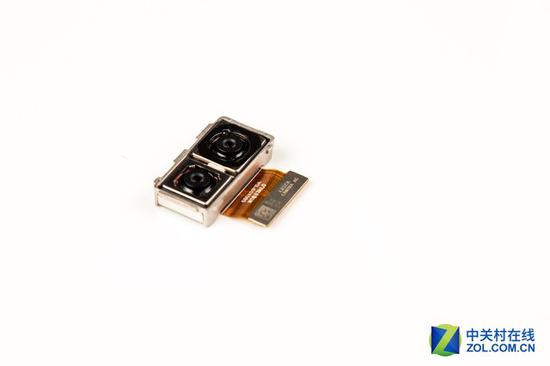

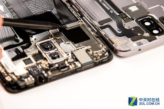

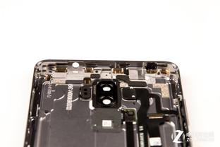

  从P9系列开始,华为开始与徕卡合作采用双摄像头方案,使用黑白+彩色两颗摄像头经算法融合呈现优于传统单枚摄像头的成像效果。这次华为将其带到Mate系列,此次的方案被称为“第二代徕卡双摄像头”。接下来,拆下这组摄像头一探究竟。
拆卸后置摄像头
  主摄像头的排线连接处依然采用金属挡板加螺丝的固定方式,采用同样的方法将其拆掉,取出摄像头。靠上方的摄像头为Monochrome黑白摄像头,下方的为彩色RGB摄像头,一颗1200万像素+一颗2000万像素的组合,最大光圈是f/2.2、焦距27mm。从拆下的镜头模组上,可以看到LEICA CAMERA AG的文字LOGO,这可能算得上是徕卡最小巧的镜头了。
徕卡双摄特写
  其中,彩色的摄像头采用传统的RGBG拜耳阵列,用以记录画面中的彩色信息。而另一枚名为Monochrome的摄像头取消了CMOS上面的分色滤镜,进光量是普通拜耳阵列CMOS进光量的数倍。所有入射光线都直接传到传感器并被捕捉,因此可以有效提高像素细节,此次华为Mate 9更是将这枚黑白镜头的像素数提高到了2000万级别,细节表现力值得期待。
徕卡双摄特写
  除了镜头与CMOS之外,麒麟960专门对于双摄的优化,采用了Hybrid混合对焦技术,能够根据拍照环境智能选择最合适的对焦模式,升级的PrimISP 2.0内置高清HD硬件深度图形处理器,增强光学变焦效果,支持4K视频防抖;同时还支持黑白双摄像头实时处理技术,捕捉更多细节。
拆卸前置摄像头
  后置摄像头拆解完毕后,我们来看一下前置摄像头,前置摄像头没有采用金属挡板加固定螺丝的设计,所以直接使用撬棒进行拆卸即可。该机前置摄像头为800万像素、F1.9光圈、自动对焦。

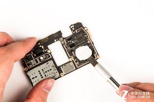

取下主板过程
  拆掉前后摄像头之后,接下来皆可以拆下主板,拆掉主板前还有最后一个障碍,就是主板右下角的同轴线,同轴线拆下,主板可以轻松拿下来了。

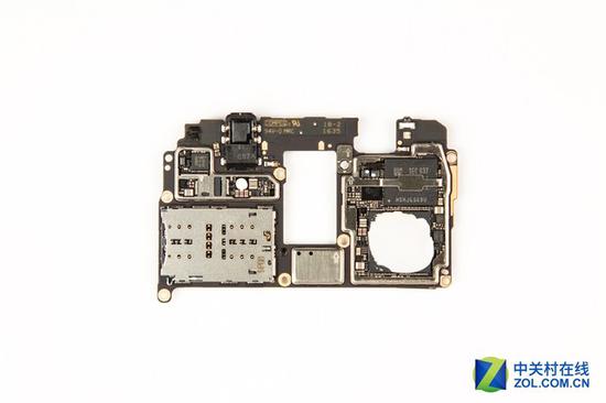

介绍主板:麒麟960

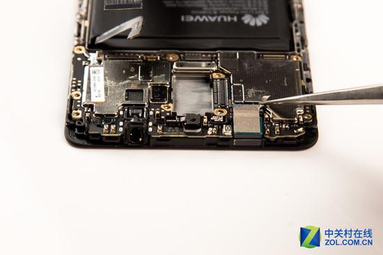

  主板是整个手机的根本所在,负责着整个手机的运转。华为Mate 9的主板设计简洁,主板上主要芯片均有金属屏蔽罩包裹,这样做的原因一方面起到保护作用,另一方面通过导热硅脂连接能起到散热作用。
主板正面
  华为Mate 9的主板在摄像头开孔的两侧可以分为2大部分。可以认为处理器部分和基带部分。左半部分正面为主板的供电部分,左半部分背面为处理器和闪存部分。右半部分正面为功放部分,右半部分背面为卡槽、射频部分。
主板背面
  为了让手机更好的工作,在CPU上加入了散热硅脂进行散热。华为Mate 9采用的处理器是麒麟960,4*A73+4*A53的八核架构,Mali G71八核GPU处理器,相比上一代图形处理器性能提升180%,结合UFS2.1高速闪存,配备4GB/6GB大运存,运行速度极其流畅。

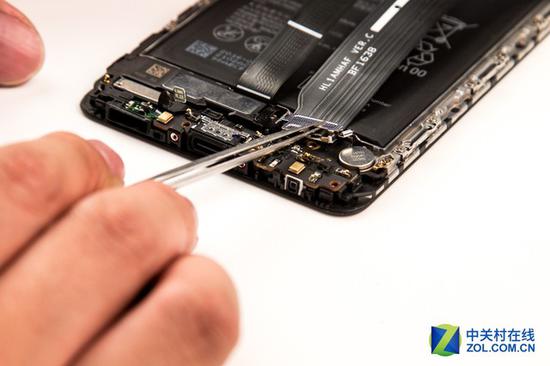

  机身上半部分分析完毕后,继续拆底部PCB主板,首先拆掉所有螺丝。然后用镊子取下金属挡板,用绝缘撬棒撬开底部PCB主板上的连接排线,然后可以使用镊子夹起底部PCB主板。在底部PCB的下面,隐藏着振动器,它通过触点与PCB相连,从实际的震动体验来看,该振动器应该是转子振动器。
拆卸底部PCB主板螺丝
拆下金属挡板
撬开排线
拆下底部PCB主板
撬下扬声器
取下震动器
  随后拆卸扬声器,在这个过程中,在使用撬棒尝试发现,扬声器固定很结实,除了卡扣,猜测底部可能有双面胶贴合,果断使用金属镊子进行拆卸。底部PCB主板部分集成扬声器、麦克风、USB接口、信号天线等部分。

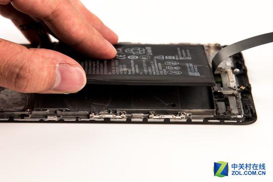

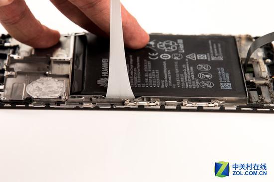

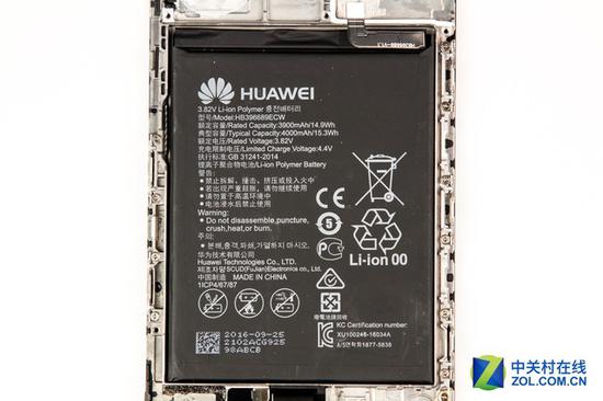

分离电池:多重保护
  接着拆解电池,在电池的左上角,发现一条易拉胶带,拆下易拉胶后,发现并不能直接拆下电池,在底部应该有贴胶进行固定,使用撬棒慢慢撬起。经过几分钟的反复“撬、撬、撬”,电池被分离下来了。果然在电池下面有导热石棉贴纸进行固定。
拉出易拉胶

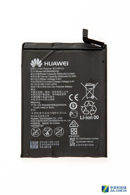

  为了保证日常的持续使用,华为Mate 9传承了Mate系列的DNA,内置4000mAh的大电池,搭载HUAWEI SuperCharge快充技术,超级快充支持4.5V/5A、5V/4.5A两种高规格,最大功率都是22.5W。在这大功率上加入了动态电压算法,自动调整最佳输出值,而不是固定输出值,支持自动监控电压、电流和温度。

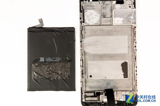

取下电池
  与市面上常见的高电压快充方案对比,华为SuperCharge快充技术让充电器直接向Mate 9输出低电压,避免机身内部“高压到低压”转换带来的高发热,因此整机在充电温度上更低,低发热也有利于充电速率的提升。
电池下面有导热粘胶
  另外,在实际充电过程中,SuperCharge充电器会根据Mate 9芯片温度、电池电量等情况让充电头输出电压在3.5V至5V之间自动调节,保证机身发热,提升充电效率。在充电速度方面,Mate 9充满10%的电量只需要五分钟,而充满58%的电量,仅仅需要30分钟就能完成,也就是说,在咖啡厅喝杯咖啡的时间,在车站、机场等候的短暂时间里,就可以给Mate 9补足使用的电量;其充电速度是iPhone的5倍。
华为Mate 9电池

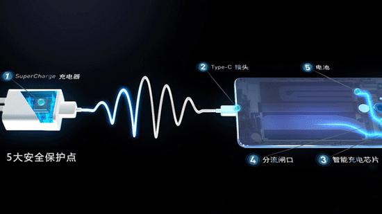

  与此同时,在安全方面,华为Mate 9同样下足了工夫,HUAWEI SuperCharge有五大安全保护点,除了SuperCharge充电器、Type-C接头、电池设有保护点,在主板上还内置了智能充电芯片和分流闸门,用于安全保护,每个保护点有三层保护网,形成15层安全保护机制,5层安全电压保护网、5层安全电流保护网、5层温度监控保护网。每个保护点会实时监控电压、电流以及温度。
五大安全保护
  从电压电流两个方面共同努力,不仅保证充电器的安全,同时致力于保证手机电芯的安全,全方位的杜绝充电过程中的安全隐患,而这样的设计,也最大程度的保证了电池的使用寿命,避免出现手机使用一段时间后,电池就特别不禁用的问题。

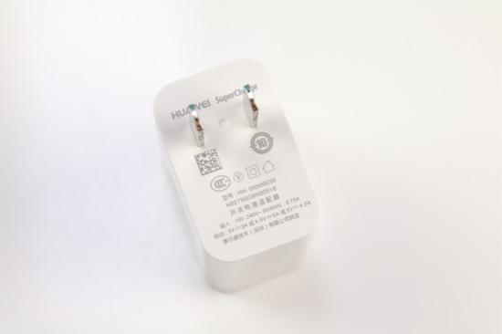

华为SuperCharge充电头

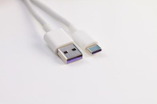

  在传统的充电方案中,充电器输出电压是恒定的,但电池在充电过程中电压是逐渐上升的,因此需要在手机内多做一次电压转换来适应电池的需求。每多做一次电压转换就会有近10%的能量被转化成热量散发掉,因此传统快充方案最大的问题就是充电时手机会严重发热。华为的SuperCharge充电器会根据电池的需要来调整输出电压和电流,不再需要手机内的电压转换,至少减少50%的发热。
华为SuperCharge充电线
  此外,手机在充电前,华为Mate 9会和充电器一起检测充电线的型号和阻抗,根据充电线的承载能力来决定最大充电电流是5A、3A还是2A,防止充电线的异常发热。5A数据线USB插头分配了紫色,并在线尾上标注了5A字样,防止用户用混。华为Mate 9同时支持华为9V2A快充协议,支持USB PD快充协议。

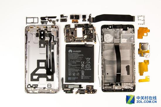

  通过这次拆解发现,华为Mate 9不仅在外观、配置上表现优秀,在内部结构设计上同样出彩,做工精细、结构牢固、充分利用内部空间。另外,在内部散热设计做得同样不错,除了主板使用了散热硅脂和散热贴纸,电池同样使用了散热石棉贴纸和散热泡棉,散热效果可见一斑。
华为Mate 9全家福
  虽然说现在很多用户在购买手机时,比较看重手机性能及系统体验,但是机身的内部设计及做工不容小觑。一步内部设计优秀、做工精良的产品,不仅能够延长手机寿命,而且还会提升使用体验。
