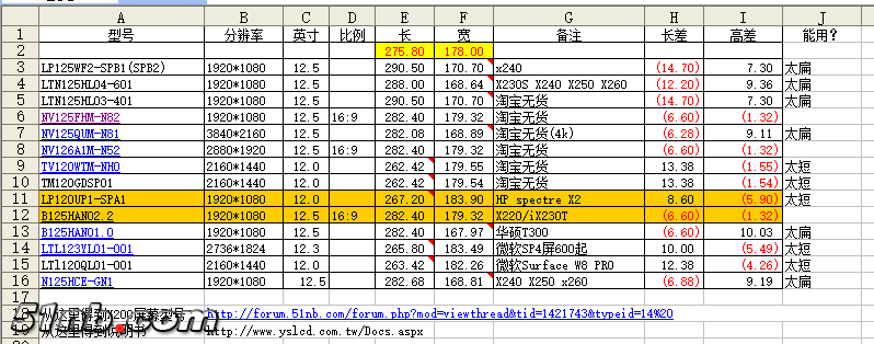

感觉这个问题还是值得开个帖子单独讨论一下。X210相对X62吸引我的一点在于有EDP接口,方便改装新的屏幕。但是可以换上什么屏幕呢?
如果不修剪B框,似乎只有原装屏幕以及X200系列的AFFS屏幕。
如果修剪一点点B框(12.1到12.2),尺寸上合适的有联想小新的1920*1200和三星930XL的2560*1600
05/31更新:
http://www.panelook.cn/NV126A1M- ... rview_cn_28762.html
这个12.6寸2880*1920 3:2比例3K屏 是比下面的chromebook pixel更合适的选择。
显示区域:266.112(宽)×177.408(高) mm
外观尺寸:271.2(宽)×187.7(高) mm
需要修剪B框: 宽度增加5mm,高度增加14mm
但是屏幕算上边框之后,宽度反而比原来少了4mm,高度只增加了9.7mm
我更感兴趣的是,chromebook pixel 的12.9寸 3:2 2560*1700屏幕有没有可能放得下?
这个屏幕我看到在ebay上面有卖家在卖,并且不贵只要几十刀。
以下资料来自屏库:http://www.panelook.cn/LP129QE1- ... rview_cn_16925.html
显示区域:271.9mm*180.5mm
外观尺寸:283.3mm*195.0mm
京东方的AFFS屏HV121WX4-120的尺寸是:http://www.panelook.cn/HV121WX4- ... erview_cn_3610.html
显示区域:261.1mm*163.2mm
外观尺寸:275.8mm*178.0mm
也就是说,需要在原装屏幕的基础上多出7.5mm的宽度和17mm的高度。算上屏轴天线之类不能利用的空间,有没有可能装得下?
另外参考X200的长宽是295mm*210mm。长宽分别比这个12.9的屏幕多了12mm和15mm。
估计保留摄像头肯定是不可能了(其实原装的高分X200s/X201s也没有摄像头)
13寸以上的屏幕,宽度应该不够(参考宽度多了1cm的X220也只有XPS13的超窄边框能放下)。
希望论坛里的高手们可以指点一下!

我量了一下我的x201,认为可以搞上这块google屏,原摄像头、灯条都还可以保留,高度空间打磨后应该刚好!!!,就等新主板了

chromebook pixel 的12.9寸 3:2 2560*1700屏幕如果要改装的话可以确定:屏勾,灯条,天线都不能用了。夜灯可以保流。
改动有点大,厚度没有问题。B面的卡能保留。也就是说改装后AB面还可以卡上

研究了下尺寸,这个应该能用 B125HAN02.2 友达的屏..
http://www.panelook.cn/B125HAN02 ... rview_cn_26732.html
【2016.12.28更新】
B125HAN02.2方案被否,忘记可视面积了,装上之后B壳有窟窿..放弃

做了一部分功课,目前感觉只有这个屏还在我能改造的范围之内
当然,论坛里有大神想用那个google的屏:->http://www.ibmnb.com/thread-1722903-1-1.html
这改动有点大..
【2016.12.28更新】

只能考虑16:10或者早已绝迹的5:3的屏,16:9,3:2,4:3通通都不现实。

发表于 2017-6-6 12:11:47| 字数 207| - 中国–湖南 中信网络有限公司 | 显示全部楼层
这个碉堡了,应该肯定装的上.但问题是左右边框没有缩减多少宽度,哈哈.还是16:10的更协调啊
