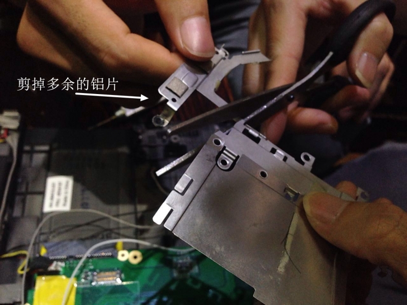

晚上8点到顺丰取的快递,忙活到现在。。。汇报如下:整个过程比较顺利,算是一次点亮吧(刚开始忘插内存条了);主要参考此贴,http://www.ibmnb.com/thread-1689324-1-7.html,整个过程相对比较顺利,挡板、内存条、网卡很早就准备好了,比较耽误时间的几个问题给大家分享一下,供后面的兄弟借鉴参考。1、硬盘小板位置的阵脚高出问题
张版发的第一台装机提了,阵脚在键盘下方高出的问题,直接采用兄弟的方案,暴力剪除原来的部分走线支架

sata小板那个接口针要不要剪短?我的78号,好像没剪

 楼主| 发表于 2016-10-8 23:17:39| 字数 11| - 中国–山东–青岛 联通 | 显示全部楼层
我的没剪,把走线架剪了
