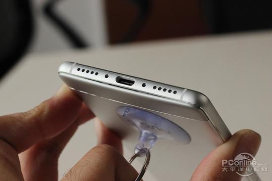

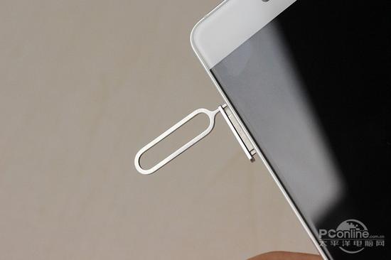

  在开始拆解之前,还是习惯性地把卡槽取下。

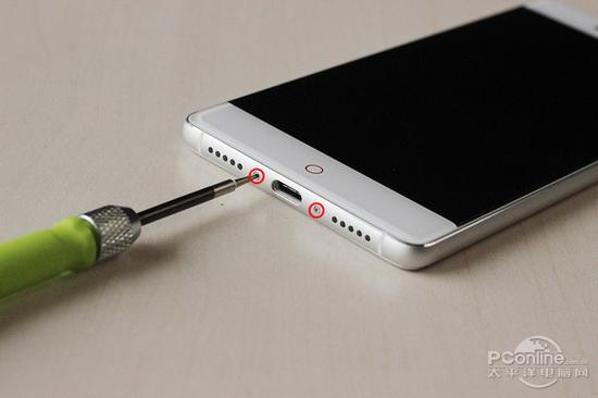

  nubia Z11外露的螺丝只有两颗,都在机身的底部。由于Z11的前面板玻璃拥有特殊的弧度设计,而且与金属中框的位置也非常贴合,所以笔者猜测Z11的拆解方法与Z9一样——掀后壳。

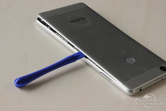

  卸下螺丝后,利用吸盘拉出后壳的下半部分,有缝隙而且能隐约看到卡扣,果然从这里拆起。其实采用三段式金属机身设计的手机拆解方法大多需要先吸起屏幕。 但考虑到Z11的“无边框”,若按照一般的结构安装的话,边框与屏幕的距离就很难控制这么窄,装配要求的精度也相当高,所以Z11的这种设计比较机智。

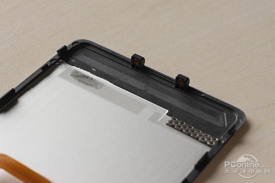

  后壳与中框通过卡扣进行结合,利用撬棒分离。

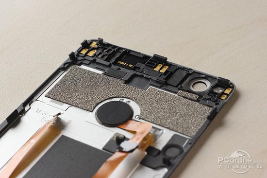

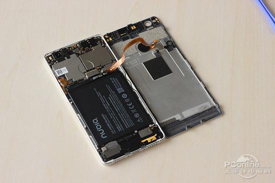

  分离后,可以看到指纹识别模块通过排线与主板进行连接。
  拔出排线之前先卸下紧固的金属支架。
  三段式金属后壳经过压铸形成雏形,然后通过CNC机床进行开孔、铣出平面、进行尺寸的修正等等,然后通过注塑上下两端的塑料部分以及侧面的卡扣部分,嵌入天线辐射片,安装上镜头玻璃、导热棉等小零件,外表面进行打磨、喷砂处理,最后阳极上色,打上Logo。
  后壳的底部,只有螺丝的固定座,因为主天线都整合在扬声器模块里头了。

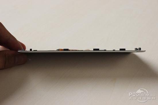

  这玩意挺薄的。

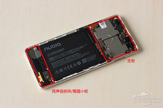

  nubia Z11在内部结构上与上一代nubia Z9差异较大,Z9使用的是像iPhone一样的L形主板加上一块侧放的小电池,而Z11则使用了主流的三段式设计。机身上半部分为主板,下方则是扬声器/天线模块以及尾插小板。

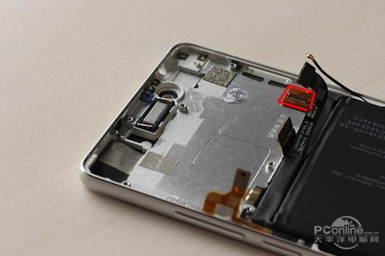

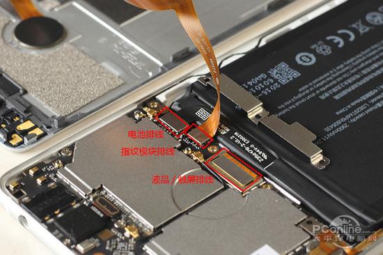

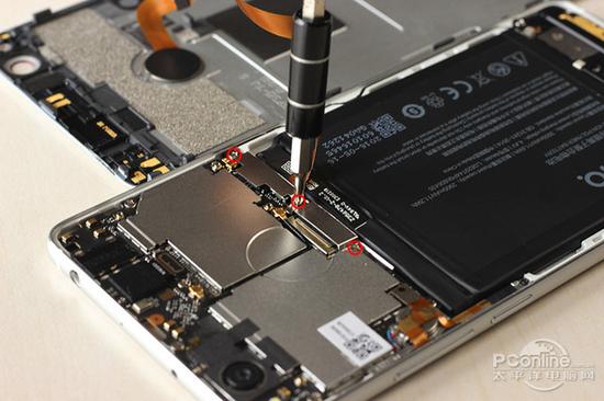

  拔出所有排线之后,卸下固定主板的螺丝(2种规格),小心分离主板与中框。
  这里需要注意的是,主板的底部还有一条排线,这估计是连接尾插小板的。在手机安装时需要特别注意。

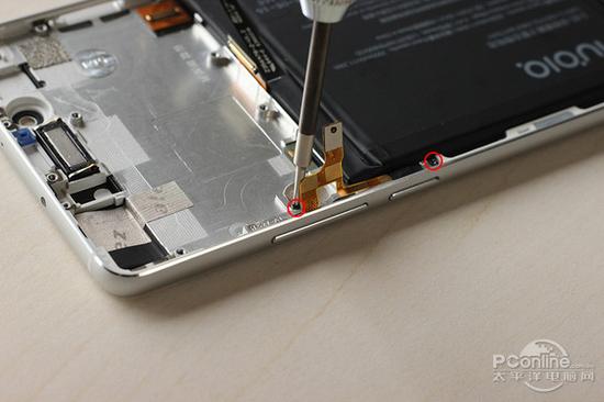

  侧方按键,通过金属模块+螺丝与中框进行固定。锅仔片捆上防水胶布,在设计上比较细心。但为何音量上键就不捆呢?

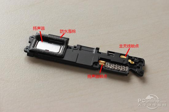

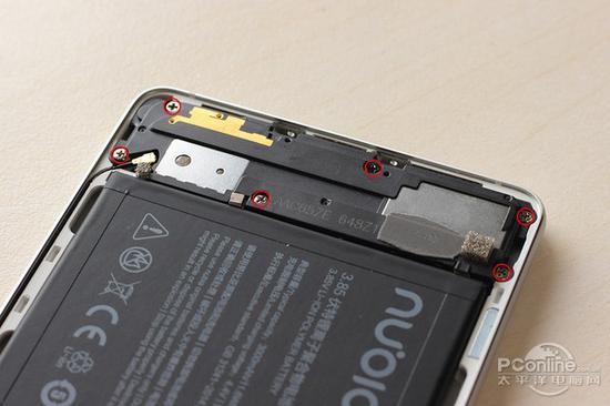

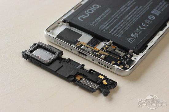

  在拔出射频线之后,开始拆解Z11的下半部分,先卸下固定扬声器/主天线模块的螺丝。
  模块整合了扬声器与主天线辐射片,扬声器与中框接触的部分使用防水泡棉进行包裹,防止液体渗入之余也能保证声音输出。

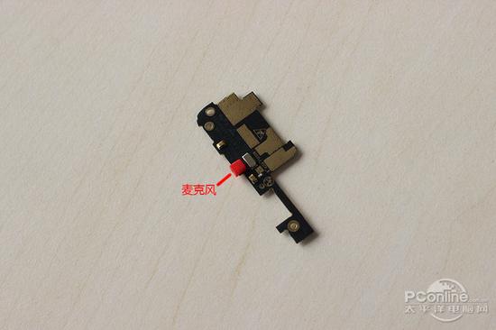

  尾部小板的正面有连接主板的排线,还有连接底部按键(Home、返回、功能键)的排线,在这里我们可以看到Typc C口的排线是不通过小板的。
  小板底部是麦克风。
  Type C口与底下3颗按键排线特写。

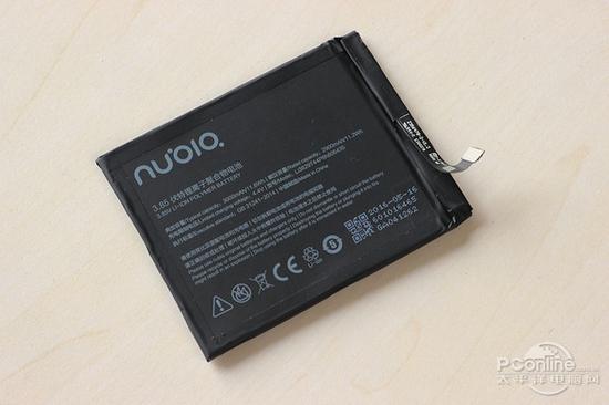

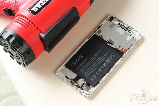

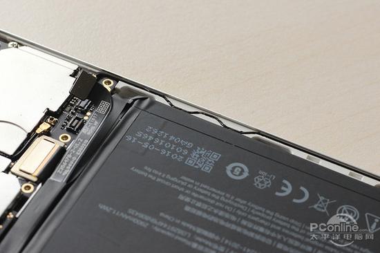

  电池与中框通过粘合剂粘合,拆出之前要先使用热风枪进行加热,若电池有带“把手”的设计更方便更换。

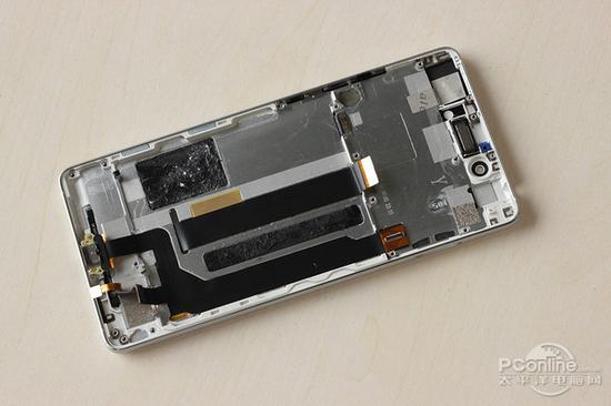

  卸下电池后的中框,液晶/触屏排线在中间开孔引走。Z11的中框厚度还算适中,同样经过压铸形成雏形,热处理后使用CNC进行铣平面,开孔以及尺寸修成,最后注塑形成非金属的部分再安装上各种零部件。让笔者疑惑的是侧面的两块磁铁不知道是干啥的。

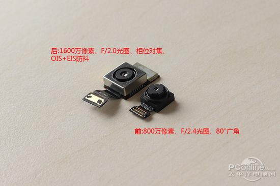

  摄像头方面,nubia Z11后置1600万像素的摄像头,采用索尼IMX298传感器,F2.0光圈,蓝宝石玻璃镜片,支持相位对焦和OIS光学+EIS电子防抖。此 外,nubia Z11还采用了努比亚自主研发的手持防抖和3D降噪技术。前置方面,Z11配备800万像素摄像头,支持微信视频聊天和VoLTE视频通话的实时美颜功 能。

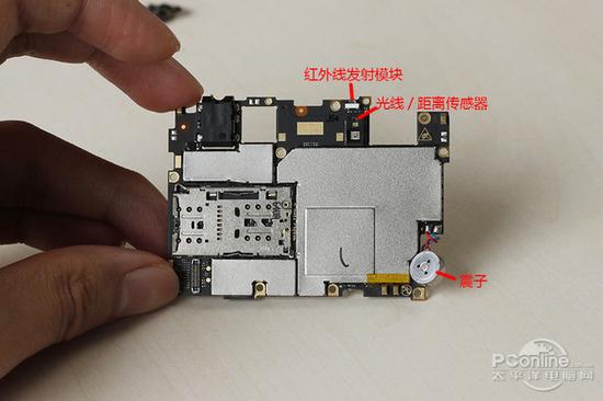

  nubia Z11的主板采用黑色PCB板设计,维修难度比其他的颜色要高,但这也反映出努比亚工程师对Z11的质量非常有信心,板材的厚度适中,边边也没有毛刺,整 体布局非常紧凑。主要芯片的表面都覆盖有金属屏蔽罩,而LED闪光灯、降噪麦克风都整合在主板上面,当然还有WiFi/蓝牙的天线触点以及MIMO天线的 触点。另外,3.5mm耳机插座是直接焊接在主板上的,一定程度上压缩了整机的厚度。
  主板的另外一面,双卡双待卡槽、红外线发射模块、光线/距离传感器、震子等等。金属屏蔽罩表面有个凸起的框框,估计SoC或其POP封装的芯片会放在这里。

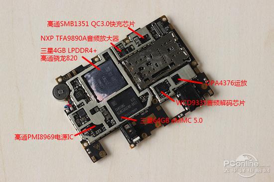

  主板的正面放置着主要的芯片模块,包括:
  1.POP封装的高通骁龙820 SoC+三星4GB LPDDR4 RAM
  2.三星64GB eMMC 5.0 nand flash+主控
  3.高通PMI8969电源IC
  4.高通SMB1351 QC3.0快充芯片
  5.NXP TFA9890A音频放大器
  6.高通WCD9335音频解码芯片
  7.OPA4376运放
