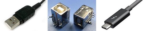

  或许这里有刚接触Type C接口的朋友,所以笔者先来简单普及一下关于Type-C的小知识。
  其实在最新的USB 3.1标准当中,接口有三种存在形式,分别是Type-A(古老的电脑U口),Type-B(接打印机的那种“屋”形口)以及现在大热的Type-C。而 USB 3.1只是一个行业标准,与Type类型没有明确的关联。这也就是说,Type-C不一定是USB 3.1标准,有可能只是2.0标准。
Type-A;Type-B;Type-C

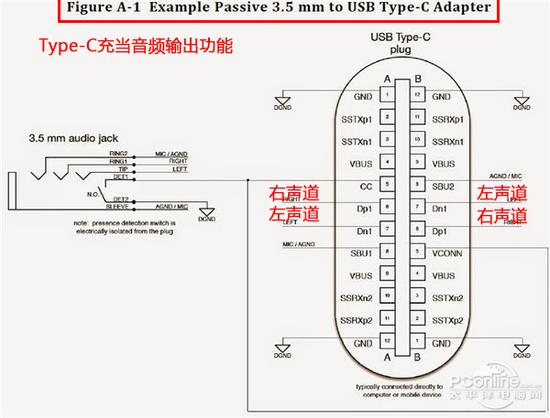

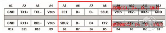

Type-C口针脚定义
Type-C口充当音频输出功能
  但若只讨论音频输出这个功能,Type-C和Lightning不是一个层面上的东东。因为Type-C本身可以通过组合CC、D+、D-、SBU1四个引脚作为音频输出,其中的D+、D-就是右/左声道。也就是说Type-C充当音频输出功能时,可以直接输出放大后的模拟信号(从而直接推动耳机)。此时Type-C与3.5mm口无异,两者只是接口形态上的不同。(某些带有3.5mm耳机口的Type-C手机可能在电路设计上去掉了Type-C输出音频这个功能)
支持模拟音频输出功能的Lightning转30pin dock
  但Lightning口自身是不支持模式信号输出的。 也就是说,我们想通过Lightning听歌,只能先插带有DAC+amp电路的转接头或底座,才能让音频实现D/A之间的转换与放大,从而输出模拟信号 到耳机(或者直接使用带解码的耳机)。这也就是为什么支持音频输出的Lightning转30pin dock那么贵,而仅支持数据/充电功能的Lightning转30pin dock那么便宜,原因在于里面集成的电路。
  所以说,Type-C天生支持模拟音频输出,但Lightning却只能通过转换才能输出模拟信号。所以前者实现起来要容易得多。
