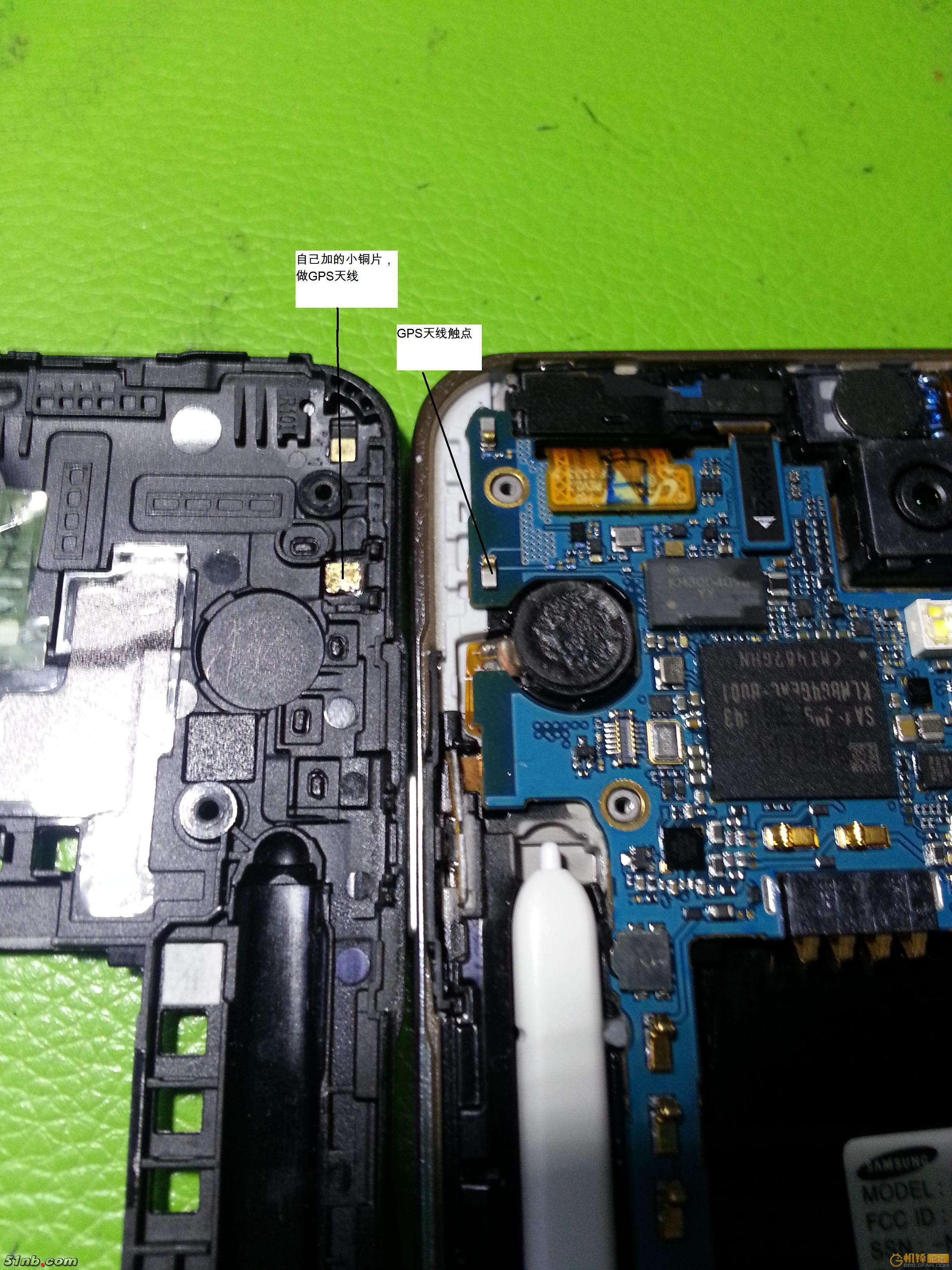

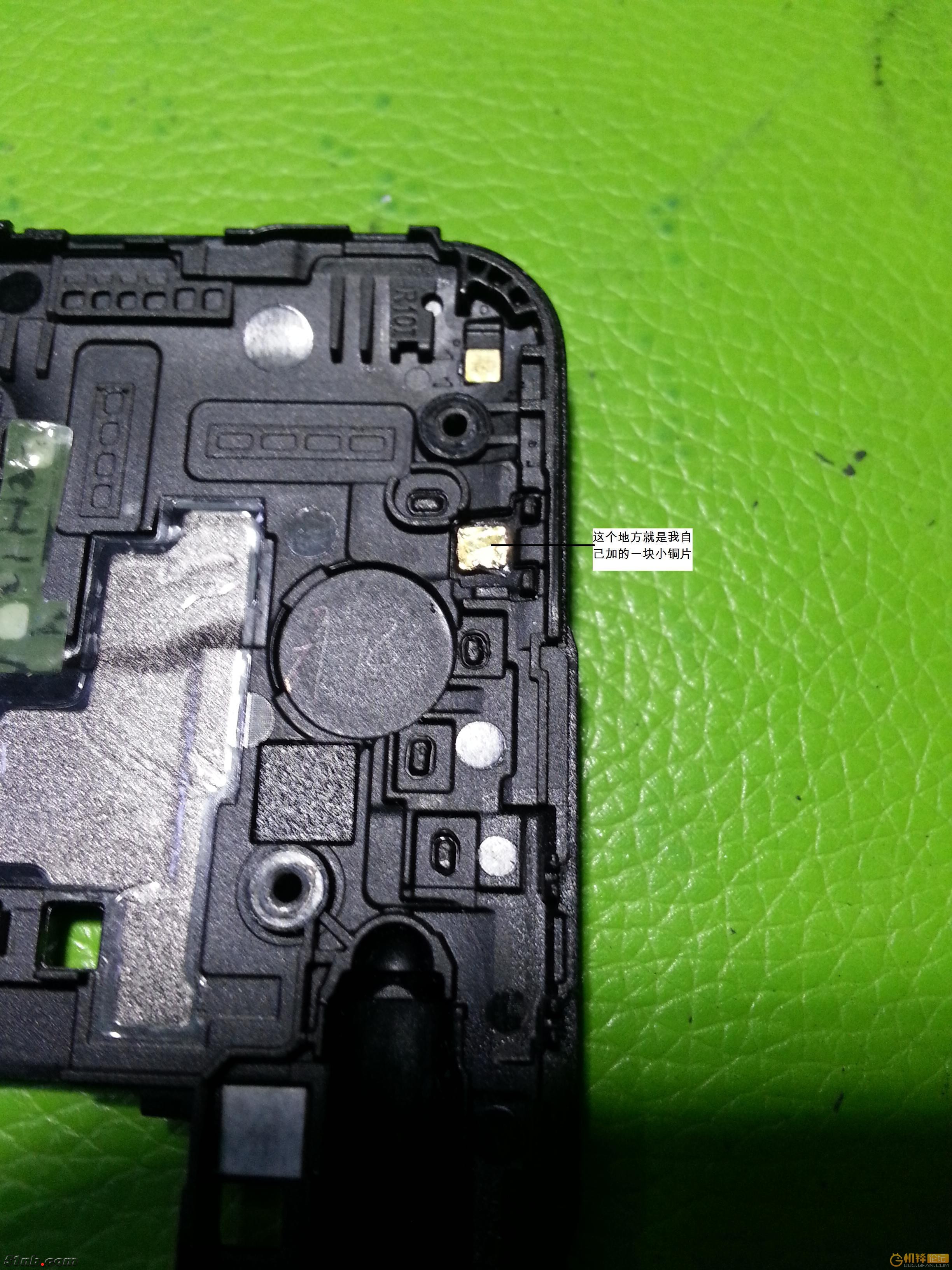

 楼主| 发表于 2016-4-16 11:24:22| 字数 948| - 中国–湖北–武汉 电信 | 显示全部楼层
很有可能是天线的问题
http://bbs.gfan.com/forum.php?mo ... 1&authorid=13909023
今年1月份给老婆入手水货版note3 n900T,该机器已经被刷过rom,不是三星原版rom,nfc功能正常,但gps一直有点问题,开启a-gps后,定位
很快,但不能导航,用GPS STATUS,GPS TEST PLUS,ANDROITS GPS TEST这些软件都测试过,无法搜星,曾经把GPS TEST PLUS开了一晚上,一
颗星都搜索不到。在论坛上测试过换gps.conf,无效,*#0011#重置gps也没有用。查了很多资料,发现如果不开启a-gps,单纯用gps可以搜星
,不能定位是软件问题,无法进行搜星的,一般都是硬件问题。
还准备等周末去找个维修点,检测下gsp模块是不是正常的,后来有天看到LL5387190的   [教程] 终于彻底解决Note3手机GPS无信号不能定位搜不到星的问题了!http://bbs.gfan.com/android-7413767-1-1.html
心想死马当活马医,拆机看下是不是这个问题,就按照网上的拆机视频,把note3拆开了。说个实在话,note3真的太容易拆开了,把所有的螺
丝都下完了后,那个盖板就活动了,但右上角有点不好拆,我看视频里是用撬棒撬开的,开始我也准备撬的,又怕撬坏了,后来仔细观测,发
现主要是sim卡和电池接触的那个地方卡住了,从上面稍微向电池仓的地方用点力,就可以分开了,然后盖板就可以很容易的打开了。主板
左上角的2个触点都是正常的,把盖板翻过来看,发现盖板上对应触点的地方,只有一个地方有铜片,还有一个触点对应的地方没有铜片,猜测会不会是这个地方
没有天线导致gps无法搜星的,我找了一个很小的铜片,把铜片擦亮,用双面胶粘到那个地方,然后重新把盖板盖上,螺丝都上好,重新开机,
运行GPS TEST PLUS,很快,就发现gps可以搜到星了,最多一分钟,就可以搜到8-9颗星了,哈哈!原来就是这个天线的问题。
希望可以帮到那些gps有问题的机友,下盖板看下上面有没有天线,如果没有,自己搞一个,要不了多少钱。
晚上上图片。上次搞的时候没有拍照片,又要再拆一次。。。。。

[原创]修复了NOTE3-N9009无法GPS定位的问题 http://forum.51nb.com/forum.php?mod=viewthread&tid=1672343&fromuid=1145643 (出处: 专门网论坛)  详情 回复 发表于 2016-4-16 22:46
