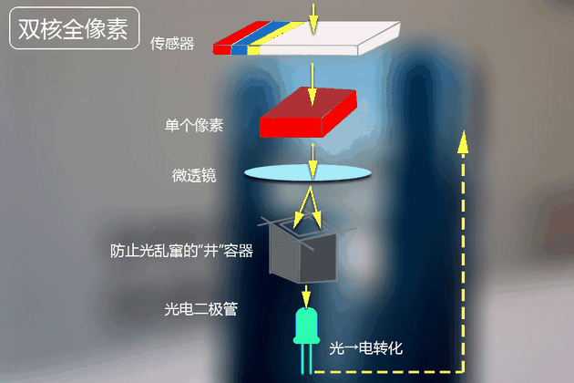

  ——②传感器通常由红、绿、蓝三色像素组成(RGBW则把一个绿换成白),而每一个像素则由不同颜色(RGB)的微透镜、防止光乱窜的“井”、以及光电二极管这三个主要部分构成。光通过镜头模组照射到传感器表面,然后经过RGB三色的微透镜进行过滤,过滤完剩下的光则通过“井”照射到光电二极管上,进行光→电信号的转化。
                                                                                                                                                          光电转化过程

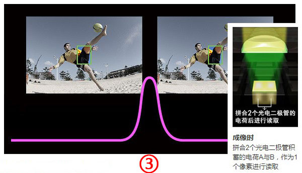

  对焦的原理/步骤大概是这样子的:①一分为二的光电二极管分别接收光信号,②计算两个图像(光信号)的信号差以及偏差方向,③根据计算结果驱动镜头马达进行合焦,独立的2个光电二极管“合并”成像进行图像的输出。
  步骤①
  ——①全像素双核技术的传感器里头的每一个像素都配备了2个独立的光电二极管,而在接收光线时这两个光电二极管可以独立获取图像(例如二极管1接收图像A,二极管2接收图像B),获取的A、B像交给信号处理引擎处理。

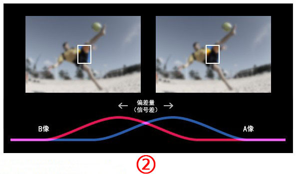

  步骤②
  ——②在未合焦(对焦失败)的状态下,A、B像之间会存在偏差量,也就是两个信号源的波峰不重合,而此时的画面是模糊的。而信号处理引擎(可能就是DSP,有待证实)根据A、B像相互偏移的距离与方向,计算出镜头马达需要移动的位移量以及方向(为了让A、B像重合),并将计算结果反馈给镜头马达。
  步骤③
  ——③镜头马达根据反馈的信号进行移动,完成合焦,一个像素内的2个独立光电二极管进行合并成像,此时画面清晰,单次拍照完成。

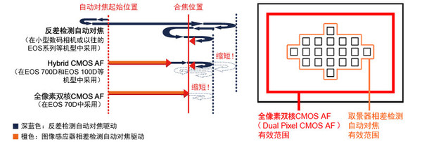

  全像素双核:对焦快/范围广/ 不会牺牲画质
  对焦速度比反差式、相位式、混合对焦更快,而且对焦的范围也变大(佳能称相位差对焦的有效范围为30%~40%,而全像素双核的对焦范围可达80%[垂直]*80%[垂直])。另外,由于“双核”光电二极管在成像时“合并”为一个整体进行输出,所以在保证对焦性能的同时不会牺牲画质。

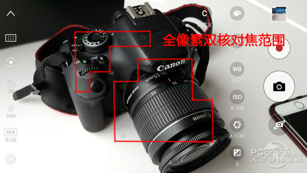

  而采用全像素双核技术的传感器,每个像素里的2个光电二极管可以用于对焦之外,还可以“合并”在一起用作图像的输出,所以画质上不会受到影响。另外,由于“双核”应用到整个传感器的每一个像素上面,所以其对焦范围理论上能覆盖整个传感器,但由于成本以及镜头模组上的配合,通常全像素双核的对焦范围覆盖传感器的64%(上下各80%)区域,范围上比传统的相位对焦大得多。
