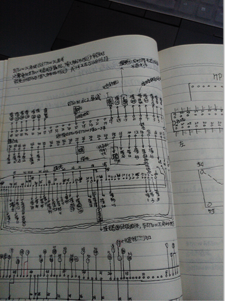

大神能把图给的在清楚完整一点吗,我想把8770的线改成8760的线,现在用70线没光感

专业!经实际验证,确实如坛友wangdaosi所说,使用i1 display pro就能对解码板中的七个出厂校色icc进行更改,也就是硬件写入,方法wangdaos已经给出了,主要是需要下载HP DreamColor Calibration Solution这个软件才可以进行较色。
都可以写入,说白就是调整RGB参数里的X Y值,在8730W DC1时调整软件可以不借助校色仪就可以调整X Y值,DC2就要借助校色仪起用HP的校色软件来调整,i1displaypro一样可以调整,就是启动爱丽色官方软件后再用HP软件。原色彩软件参数如下图,包括8760 8770 DC屏接线已经基本吃透,8760W DC2可以轻易改成8770W的屏线,就是短接一下光感输入线就行。
