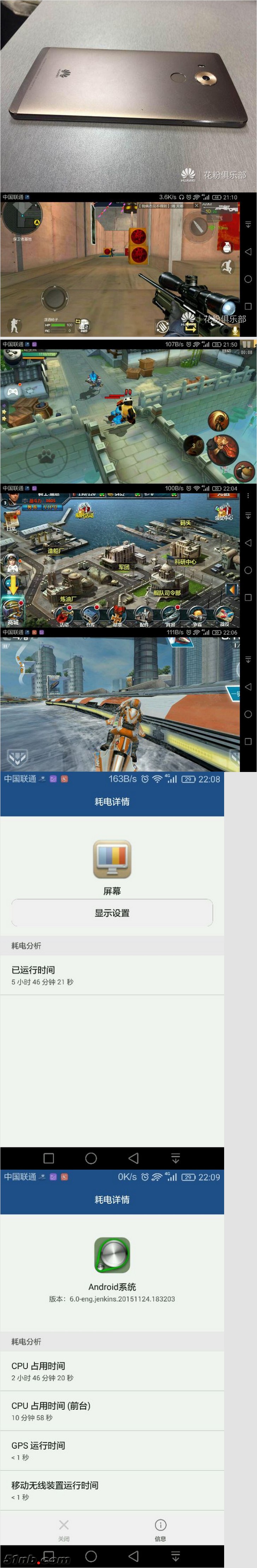

 楼主| 发表于 2015-12-22 09:37:33| 字数 182| - 中国–湖北–武汉 电信 | 显示全部楼层
“游戏+续航小测试 MATE8【摩卡金】”
麒麟950的芯片,到底好在哪儿也不太能看出来,试一试是真的。说是CPU性能提升了100%,功耗也减少了,能节电30%。从玩游戏上体验一下吧,到底流不流畅。
大概玩了1小时吧,流畅性还可以,掉电15%左右,感觉还行吧。刚到手就先体验了这些,以后有机会看看到底能使多长时间。
本帖子中包含更多资源
您需要 登录 才可以下载或查看,没有账号?注册
x
