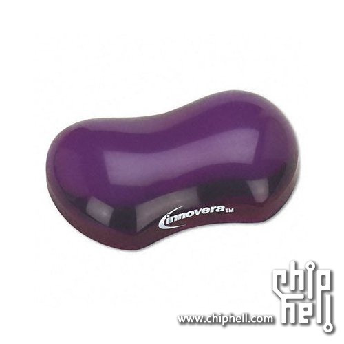

第一种是凝胶。有些高质量凝胶腕托没有纺织包装,直接把整块的凝胶暴露在表面。这类产品晶莹剔透,外观一流。
下载附件
2012-10-16 10:41 上传
(图片来源于网络)
凝胶材质有两个缺点。一是透气性太差,接触久了会滑腻发闷。第二个也是最突出的缺点来自于它过于优秀的支撑力。有些手感很硬(例如3M的腕托)的凝胶自不必说,即使是较软的凝胶在受压时维持自身形状的能力也很强,不能充分包覆手腕。试想手腕所需支撑力是固定的,与手腕接触面小,对手腕压强自然就的大。而且根据胡克定律,在受压以后形变越大弹力越大。凝胶各部位形变程度不同,因此在它与手腕的接触面上的压力分布很不均匀。

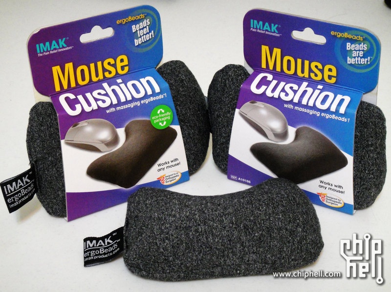

IMAK
下载附件
2012-10-16 12:03 上传
(图片来源于网络)
IMAK(非国内做手机配件的那个IMAK)是一家关注人体工学小配件的厂商。产品线覆盖键盘腕托,鼠标腕托,键盘手套,园艺手套,护指护肩护肘护膝靠背等等。我差一点就买了他家的键盘手套,不过最终捂住了钱包。
2012-10-13 037.jpg (197.28 KB, 下载次数: 0)
下载附件
2012-10-16 11:16 上传

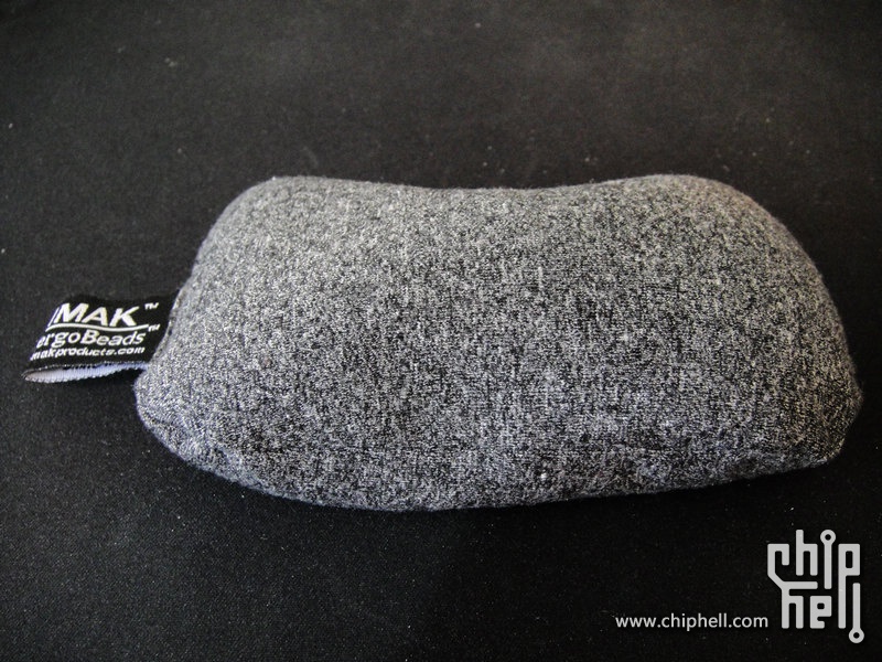

IMAK腕托外观很普通,只有几种单色可选。我最喜欢灰色款,所以全都选了灰的。
2012-10-13 038.jpg (152.69 KB, 下载次数: 0)
下载附件
2012-10-16 11:16 上传
2012-10-13 040.jpg (150.57 KB, 下载次数: 0)
下载附件
2012-10-16 11:16 上传
腕托里面的填充物是硬质圆颗粒。用它填充有两个好处:光滑球形利于均匀分散支撑力,压强大处的小球会被挤到压强小的部位;硬质塑料 材质保证了触感清爽,长时间接触没有热量累积。

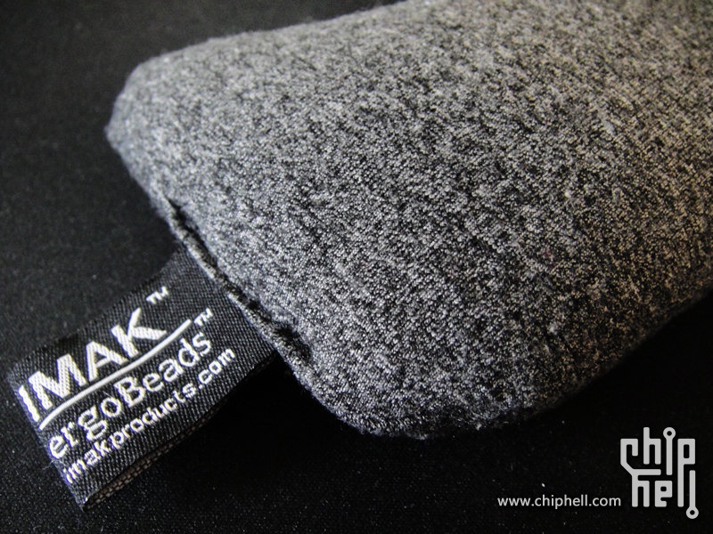

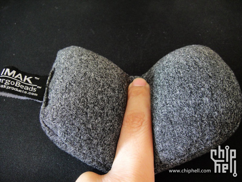

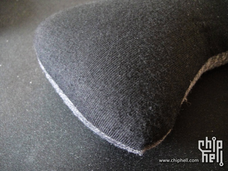

再来看不起眼的灰色布面。它的弹性相当好,填充物移位的时候布面也会做小幅的形变,带来更完美的触感。同时适当的形变也缓解了内部的压力,更耐挤压。布面有一定厚度,这样一方面长时间使用不会磨漏,更重要的是很好弥补了内部小球偏硬的触感,让手腕放上去感觉无比柔软。
2012-10-13 031.jpg (230.79 KB, 下载次数: 0)
下载附件
2012-10-16 11:15 上传

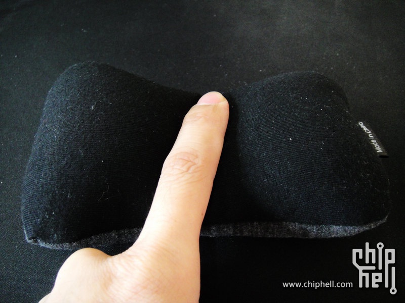

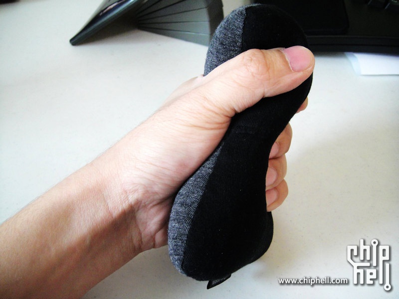

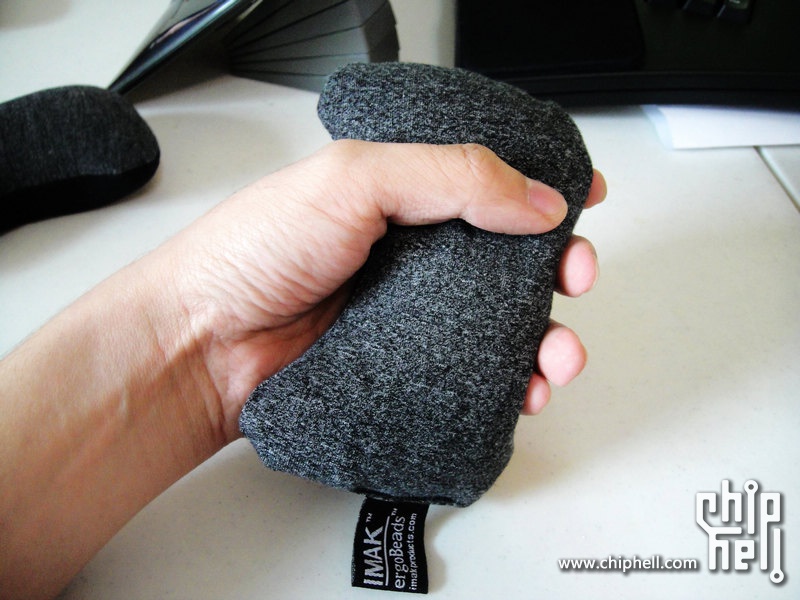

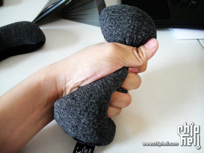

咸猪手测试,看她它究竟有多弹多耐用:
原状
2012-10-13 012.jpg (138.05 KB, 下载次数: 0)
下载附件
2012-10-16 11:14 上传
我抓!
2012-10-13 013.jpg (137.14 KB, 下载次数: 0)
下载附件
2012-10-16 11:14 上传
考虑到IMAK的价格,我很想自己用大米做填充物来自制几个类似腕托,无奈实在找不到这么完美的纺织品来做表面。

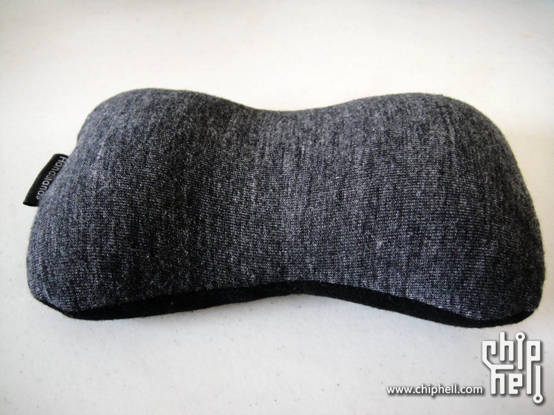

HandStand

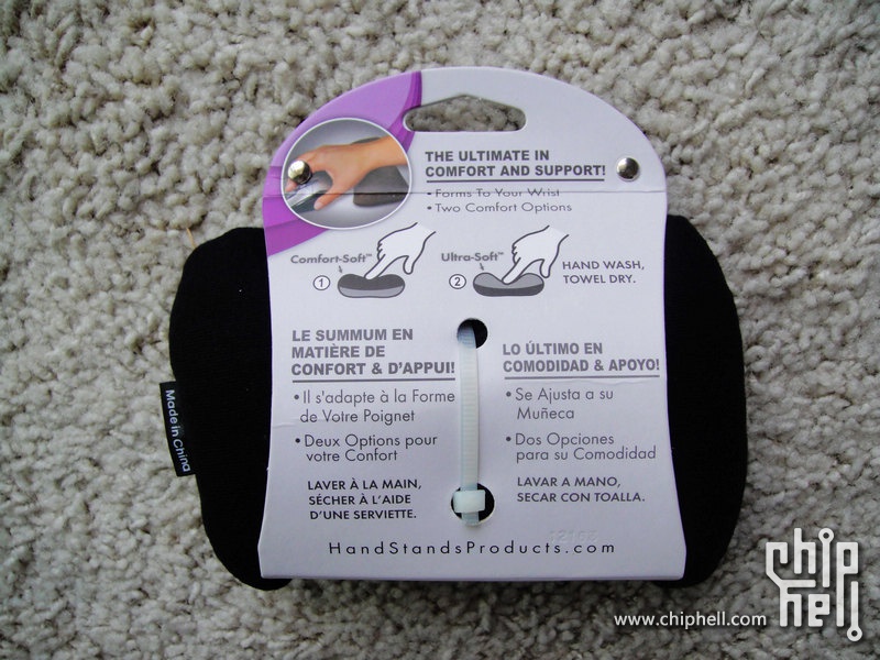

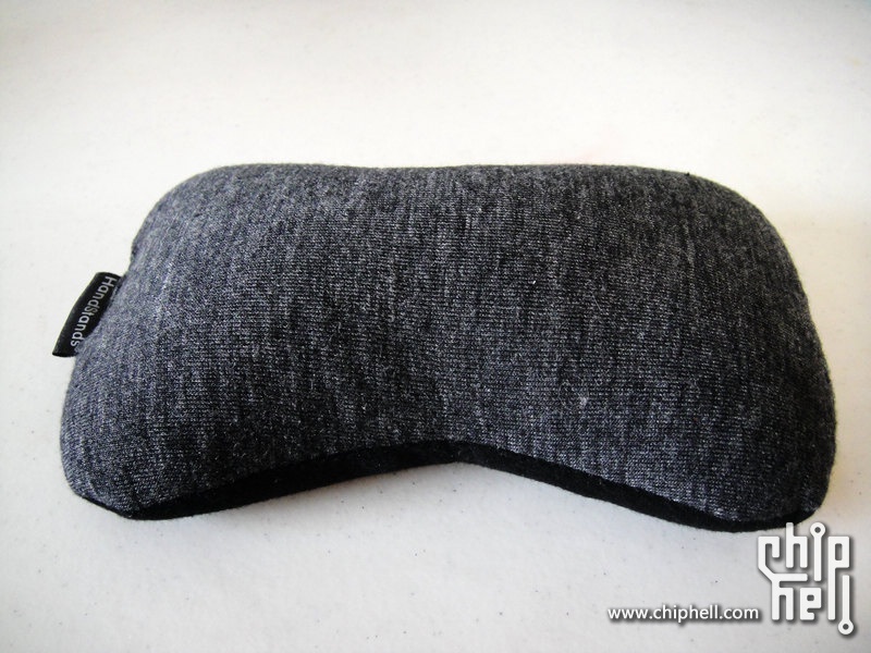

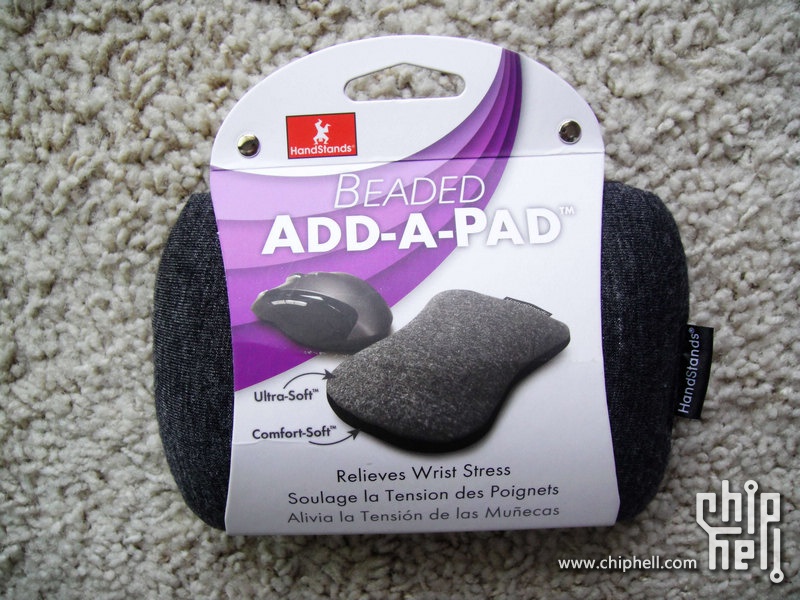

另一种同是Bean Bag类的腕托是Handstand家的Add-A-PAD.
2012-10-02 002.jpg (185.88 KB, 下载次数: 0)
下载附件
2012-10-16 11:12 上传
2012-10-02 001.jpg (178.6 KB, 下载次数: 0)
下载附件
2012-10-16 11:12 上传

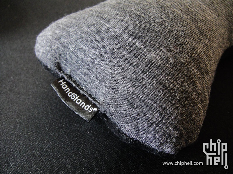

HandStand的填充比IMAK满得多,撑得像个小肥猪。它采用了双面设计,两面的弹性不同。灰色面和IMAK的腕托表面相似,不过弹性差一些,材质也薄。比较之后更觉得IMAK的表皮实在优秀。

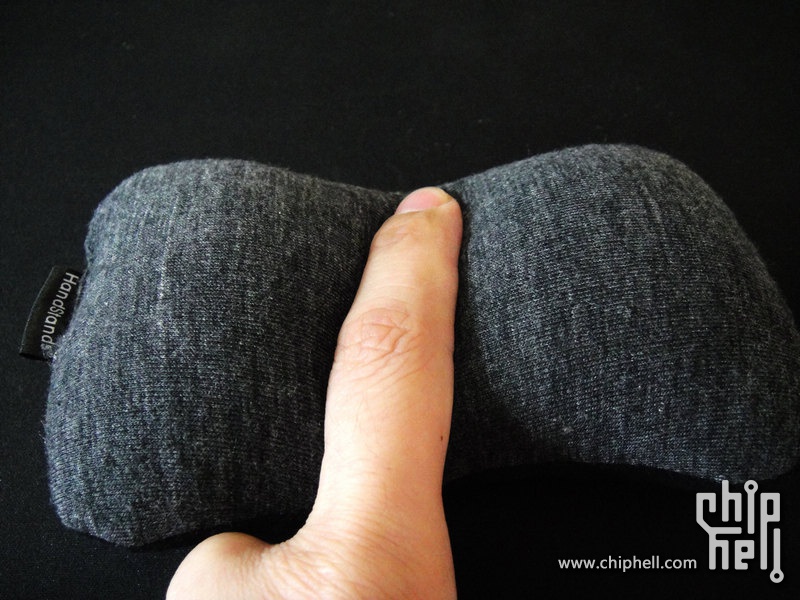

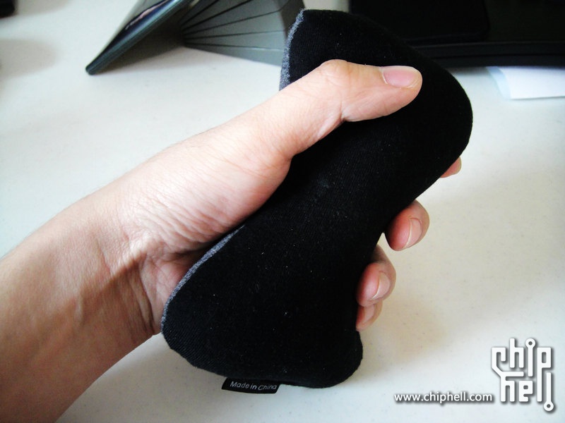

再次咸猪手测试,看看它和IMAK的相比如何:
原状
2012-10-13 014.jpg (95.55 KB, 下载次数: 0)
下载附件
2012-10-16 11:14 上传
我抓!
2012-10-13 011.jpg (101.58 KB, 下载次数: 0)
下载附件
2012-10-16 11:13 上传
没抓动。。。填太多就木有手感了,硅胶/塑料球都是。。。

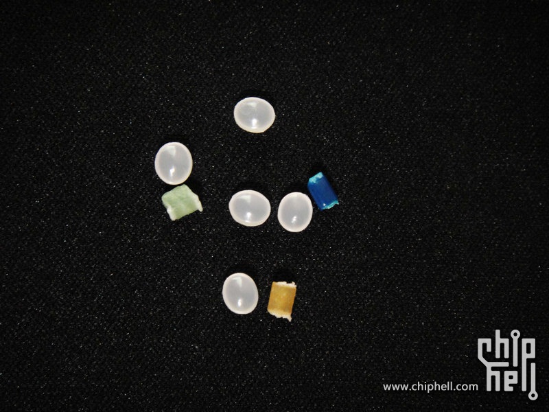

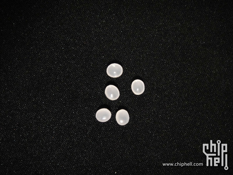

除了太满,我Handstand的填充材质令人失望,除了圆形颗粒还混进了些其他形状的塑料颗粒,大概是为了节省成本,也可能为了不让填充物过于容易流动。根据网上评论,有些批次的填充物都是球型颗粒。

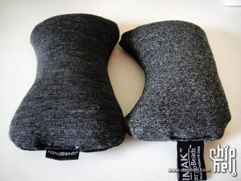

对比试验
两款腕托摆在一起时明显能看出HandStand比IMAK鼓很多
2012-10-13 007.jpg (189.41 KB, 下载次数: 0)
下载附件
2012-10-16 11:13 上传

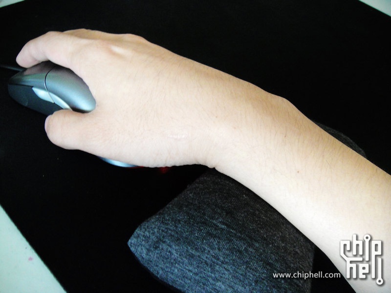

现在用真实使用状况来做对比:
IMAK
2012-10-13 025.jpg (215.42 KB, 下载次数: 1)
下载附件
2012-10-16 11:15 上传
2012-10-13 026.jpg (221.07 KB, 下载次数: 0)
下载附件
2012-10-16 11:15 上传
2012-10-13 027.jpg (219.6 KB, 下载次数: 1)
下载附件
2012-10-16 11:15 上传
可以看到,在手腕移开后IMAK仍然维持凹陷的形状。虽然看起来凹陷不大,但其实中部的弹性布面是悬空的,内部颗粒在布面下大约半厘米处。无论经过多久,支撑物都保持这个状态,不会像记忆海绵一样有恢复原状的趋势。

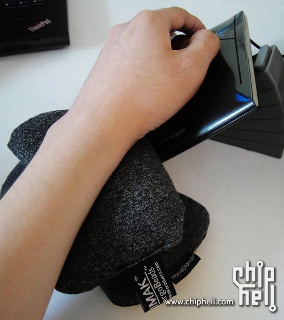

Handstand因为填充满所以对手腕支撑不如IMAK柔和。不过填得满自有用处。在配合有些比较高的外设时,Handstand就派上用场了:
2012-10-13 006.jpg (109.2 KB, 下载次数: 0)
下载附件
2012-10-16 11:13 上传
2012-10-13 015.jpg (113.93 KB, 下载次数: 0)
下载附件
2012-10-16 11:14 上传
用在鼠标上时就悲剧了:
2012-10-13 019.jpg (98.56 KB, 下载次数: 0)
下载附件
2012-10-16 11:14 上传
所以鼠标只适合用IMAK。

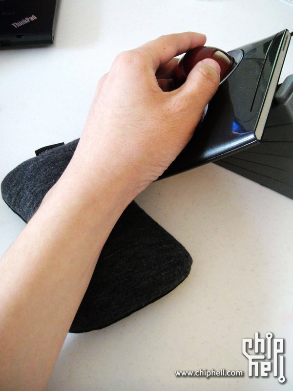

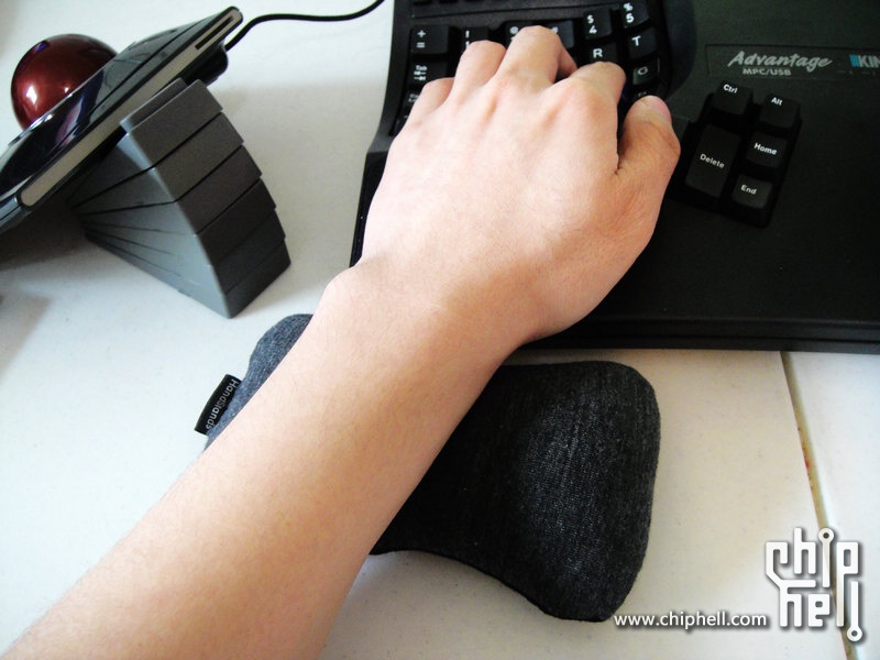

使用上篇中自制的立式轨迹球时,搭配使用两个腕托的效果最好。手腕完全放松时,手指正好在预定键位:

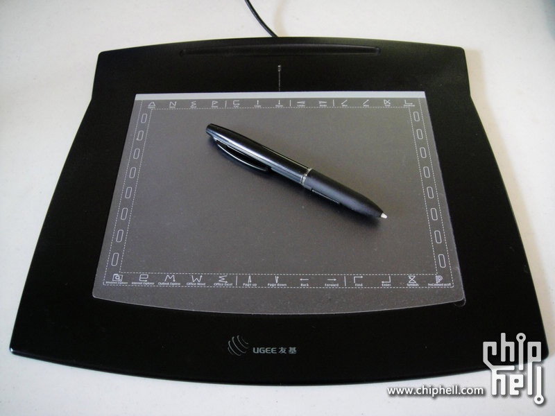

2.  数位板
坛子里有许多用WACOM的大侠,我拿这块破板子班门弄斧只因为在人体工学III中碰巧和一位朋友讨论到了数位板在人体工学上的应用。
2012-10-13 035.jpg (95.04 KB, 下载次数: 0)
下载附件
2012-10-16 11:16 上传
当年买这块国产的板子是看上它8x6的尺寸和1024压感。牌子实在太囧,反过来念就是基友。当年竟然没人注意到,真是世风日下啊。。。
既然有板子,就用板子说几句:

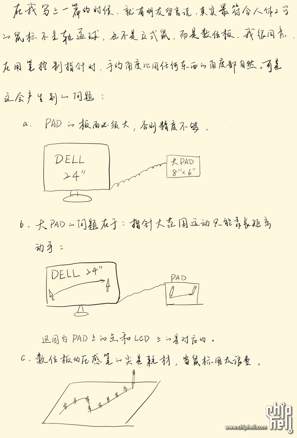

下载附件
2012-10-16 13:01 上传
当初买板子主要为了email写家书,可在这上面怎么写都不像自己的字,就多年闲置了,偶尔手腕疼的时候当鼠标用用。
我对数位板用于人体工学的想法就这些,有数位板的坛友不妨偶尔试试图个新鲜。
