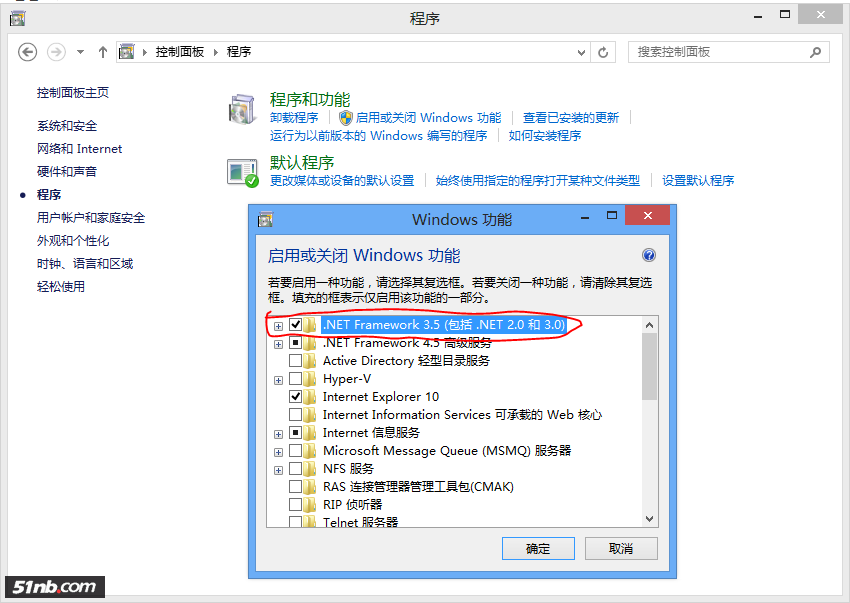

2、系统装好后,有几个设备需要装驱动:FUJ02B1、FUJ02E3、Gobi 2000和N-trig多点触控

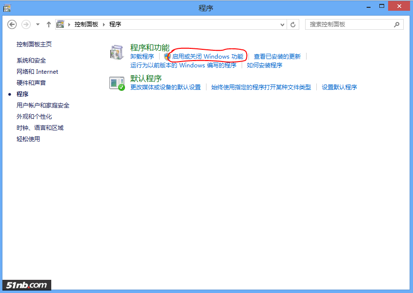

Win8默认不安装.net 3.5,安装驱动前先安装一下:

 楼主| 发表于 2012-10-7 15:33:06| 字数 58| - 中国–广东–广州 电信 | 显示全部楼层
对了安装驱动前,先搞定.net的安装
如上设定后,自动更新 本帖最后由 ymzhu302 于 2012-10-7 15:36 编辑
