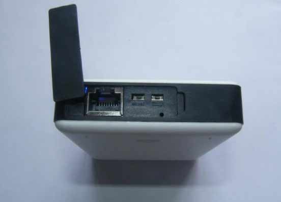

介绍完T60的整体情况,下面让我们来仔细看看T60的具体应用。我们知道T6和一般的3G?酚善鞯闹饕??鹪谟冢?幸桓瞿谥蒙贤?ǖ哪诓郑?斜曜糝J45接口,T60会不会继承这些优点呢?
我们看到,T60继续保留了内置上网卡的接入方式,标准RJ45接口。在RJ45接口的旁边,还有2个控制开关,分别是功能切换开关(MENU);和模块/上网卡转换开关。通过这两个开关,用户可以随意切换上网卡的工作模式:3G无线模式、标准路由器模式和无线AP模式。以及随意切换是通过3G模块接入还是3G无线上网卡接入。
打开电池仓,可以看到内置模块的SIM/UIM卡插槽,资费卡插进去,模块就可以工作了。

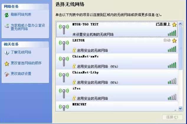

打开T60,我们通过电脑的无线网络管理列表中,找到并连接上T60

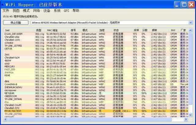

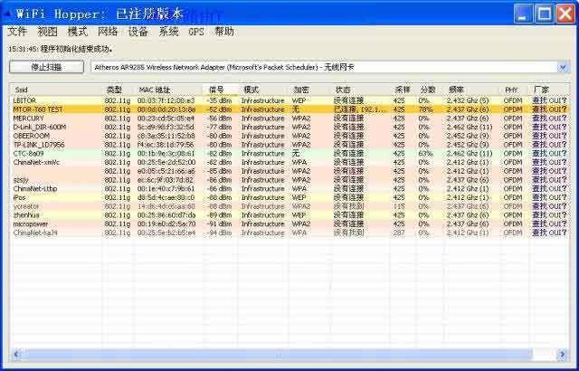

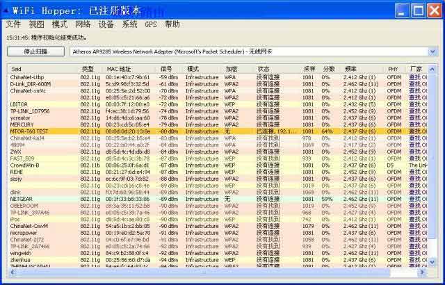

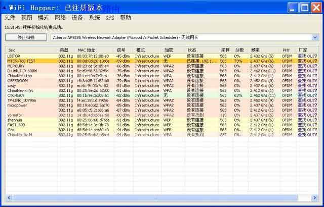

首先我们来测试一下T60的WIFI覆盖能力。一同比较的是一台TP-LINK的TL-WR541G+ 无线路由器,SSID为:LBITOR 。T60和它相距为0.5米。
先看看测试点距离2个路由器2米的测试情况:
可以看到,TP-LINK的路由器的WIFI信号是要强过T60的。不过T60具备-52dbm的信号,也是算非常好的。
下面看看距离5米的测试情况
可以看到,两个路由器的信号强度都有所衰减,但都还在良好的范围。
再选一个距离10米的测试点,该测试点和2个路由器之间有一堵空心墙相隔
通过测试软件可以看到,测试点周围有很多的WIFI发射源。2个路由器的信号强度都有所下降。但都还在可以正常连接的范围内。
再选一个15米的测试点,该测试点和2个路由器之间仍然有一堵空心墙相隔
这个图可以看出,在15米的距离,T60的信号强度下降比较厉害,到了连接比较困难的地步。
通过以上测试,可以看出,T60在无线信号远程覆盖方面,是比TP-LINK的家庭式路由器要差的。不过TP-LINK 的TL-WR541G+是220V供电,并且具备外置大功率天线。而T60是电池供电,内置WIFI天线,天线的功率是不可能做得太大。加上便携式产品对人体辐射的考虑,也不可能将天线的发射功率做的太大。
作为便携式的产品,T60的无线覆盖能力还是能满足大多数客户的需求。

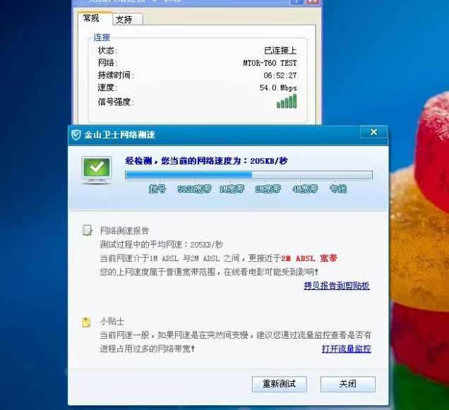

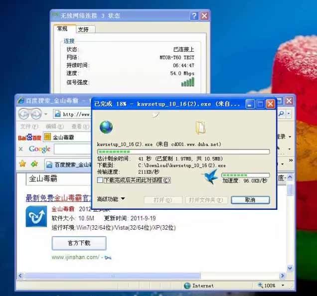

下面我们来测试一下T60的联网速度,测试点在深圳华强北附近,时间为下午4:30左右,采用联通WCDMA网络。首先我们先通过系统自带的另存为功能,下载一个金山毒霸:
下载速度可以达到200多KBPS。
然后我们再用金山卫士附带的测速软件,测试一下网速:
由于测试点位于华强北附近,周围用户量非常大,基站资源也是有限的。加上下午4:30分也算是一个通信高峰期。所以能达到这个测试速度,也是非常?蝗菀椎摹?
我们做过多次测试,在一般情况下,T60-A1平均下载速度可以保持在300KBPS左右,峰值能够达到600多KBPS。这个速度已经是比一般的宽带快很多了。

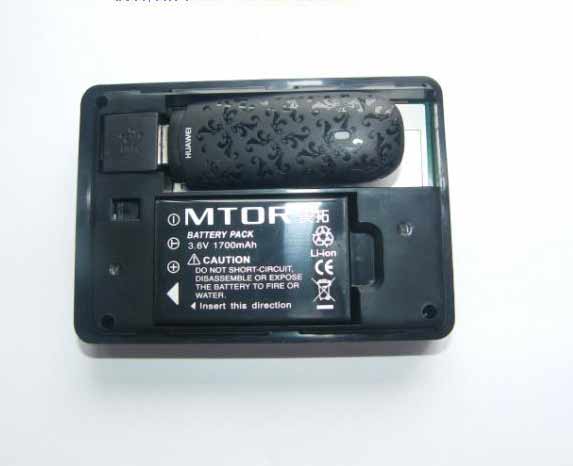

很多朋友可能会提一个疑问:为什么内置了3G模块,我们还需要插上网卡呢?下面针对这个问题,我们来说明一下:
首先:我国目前有3种无线网络:中国联通(WCDMA)、中国电信(EVDO)、中国移动(TD-SCDMA)。三个运营商提供的网络覆盖、资费政策、终端类型等等,有太多的不同。
其次:目前国内的无线上网卡保有量非常大。
再次:如果一个3G路由器,只能使用一种网络,对于想更换网络的客户来说,是非常不方便的。
所以,3G路由器具备插上网卡的功能,是非常有别要的。

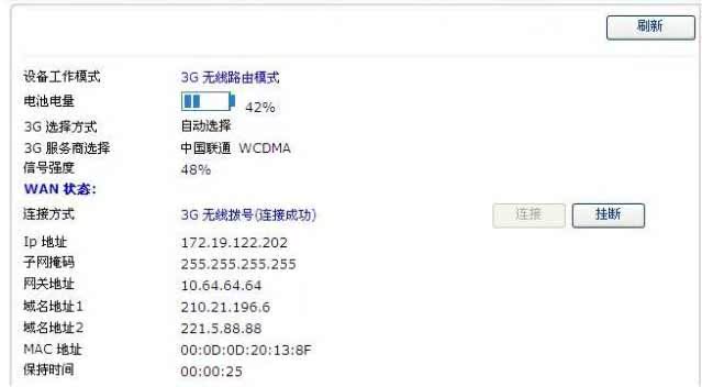

下面,我们先通过T60-A1的内置模块,连接上WCDMA网络:
然后再按一下切换键(RJ45接口旁边,右边那个键,底下有标记着2个箭头),我们可以看到面板上第一个灯灭了,说明已经切换为上网卡模式。稍等一会,DATA灯会快闪,说明3G上网卡已经开始拨号,等DATA灯常亮,说明上网卡已经拨号成功,我们看看连接情况。
这个功能非常实用。比如我们可以在聊天的时候选择用联通的WCDMA网络,因为联通大多是按照流量来收费。在需要大量下载的时候,我们可以切换到电信网络,因为电信大多数是按照时间来收费的。这个功能,相当于我们常说的“双模单待”。特别说明一点:在每次切换后,要至少等上15秒以上才能再次按切换键,否则容易把系统内的切换对象搞混乱。
