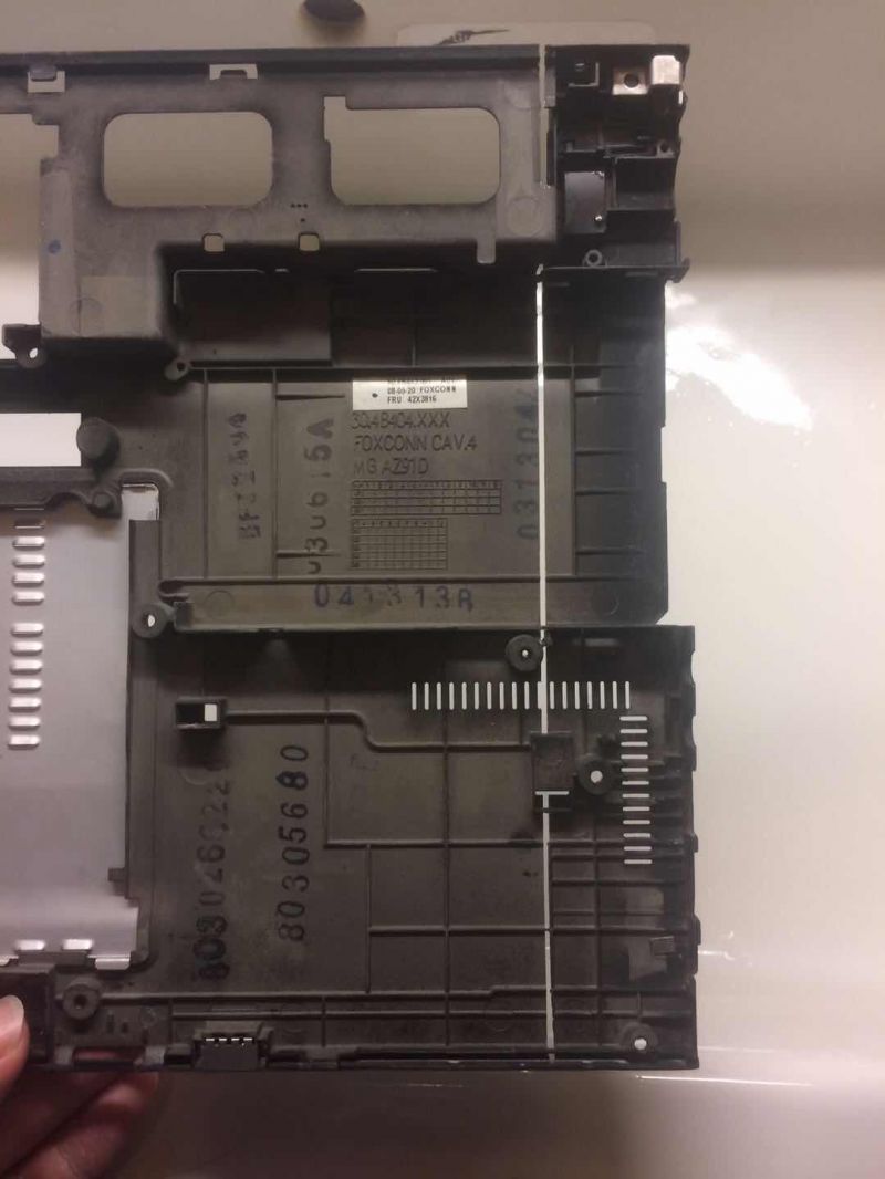

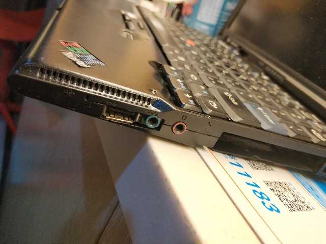

作案工具:弓锯
方法:D壳背过来,先画线,起步要慢,先在最高处割出两个点,然后慢慢拉D壳,等拉出勾,状态稳定了再考虑加速,我全程没加速,都是慢慢来,切x61D壳花了2天时间。
技巧:不必分毫不差,铸工胶粘合需要点空间,留1-2mm会粘的更加牢固

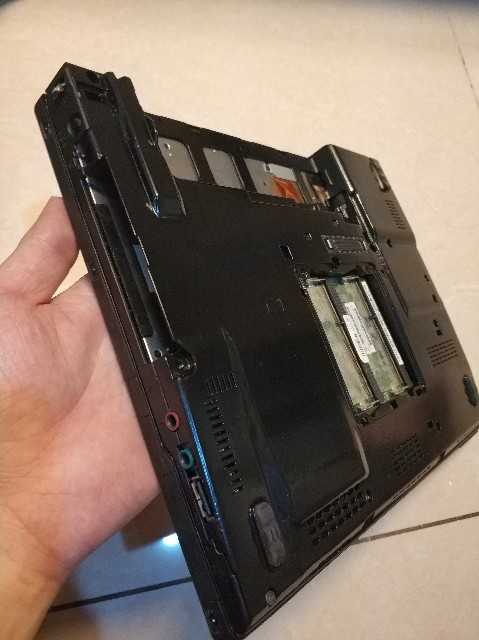

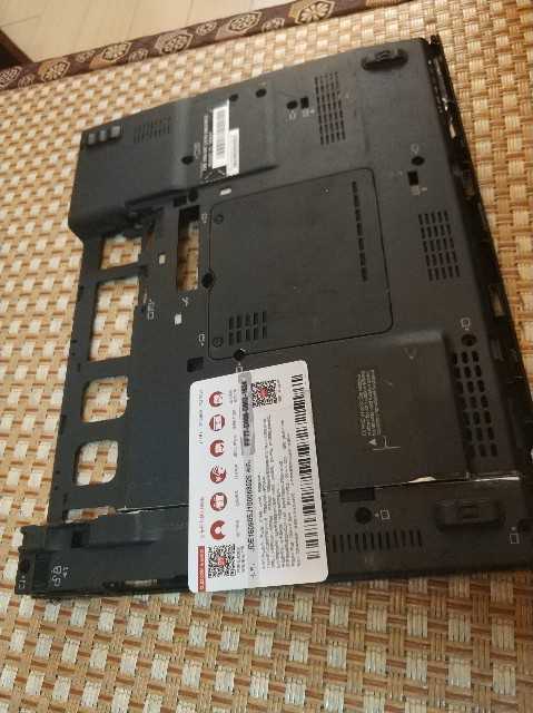

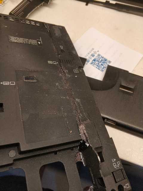

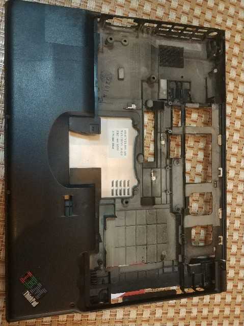

图一X200 D壳

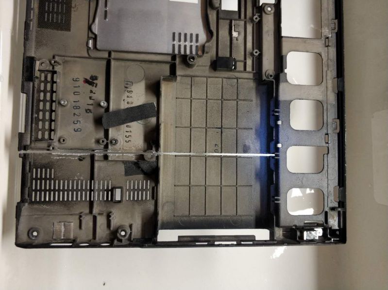

图二,x61 D壳
图三,x61 D壳

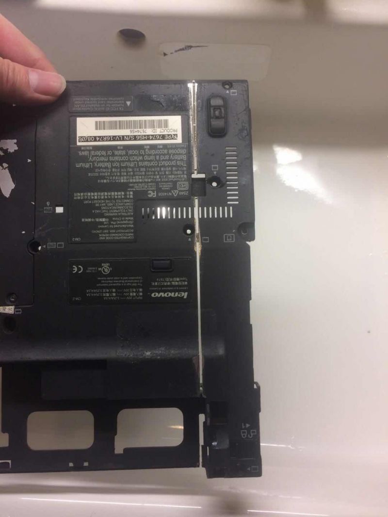

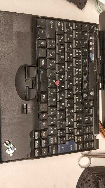

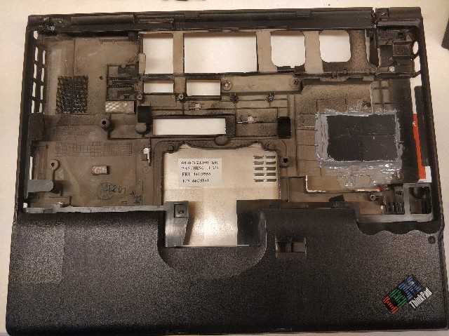

2、D壳拼接
工具:铸工胶、废IC卡、双面胶
方法:先用双面胶和废IC卡粘贴在两D壳硬盘部分,并用C壳比划定位和调整
技巧:定位比较费心,这一步做好后面就简单,做不好可能壳就废了。
图四,ic卡固定一盘部分
图五,用c壳定位调整
图六,合上键盘再次定位调整

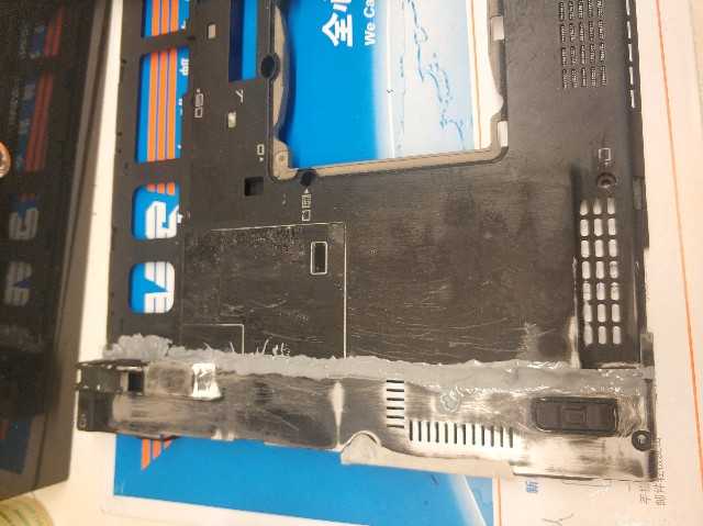

3、粘贴硬盘部分

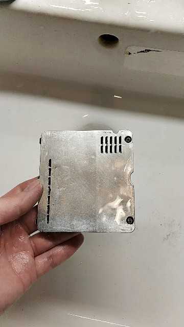

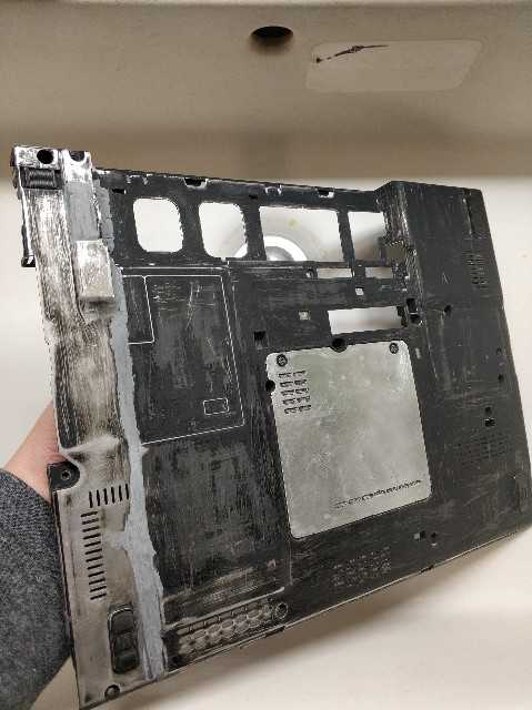

工具:铸工胶,废壳切一块铝板
方法,根据铝板大小涂铸工胶,先固定铝板,再把硬盘部分其他地方用铸工胶固定,固定大小为ic卡相同宽度,然后就是漫长等待24小时固化

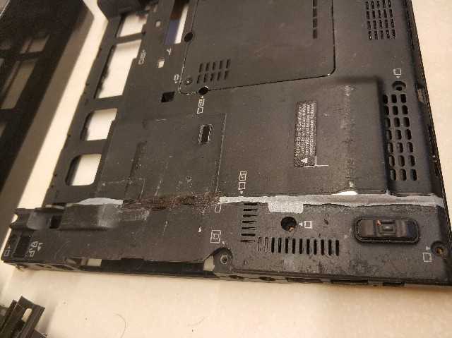

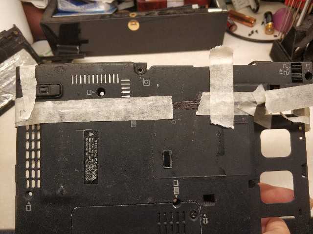

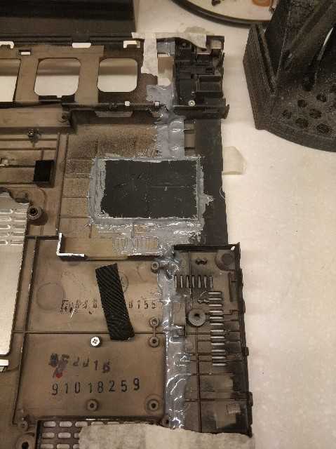

4、粘贴D壳其他部分分析
工具:铸工胶、美纹纸
方法:先用美纹纸把D壳缝隙堵住,再用铸工胶灌注,灌注完等待24小时,再揭开铸工胶。
技巧:贴美纹纸时拼接处做一点点弧度,灌注铸工胶后用牙签搓铸工胶,保证把缝隙都填充满。X61和X200D壳有很多地方凹凸空隙很大,这个时候也是用美纹纸把空位糊上再用铸工胶灌注填满。
5、打磨铸工胶
工具:锉刀、油性笔铸工胶
方法: 用油性笔把铸工胶涂成黑色,接着用锉刀打磨,打磨后仍有黑色的地方就是铸工胶少了,后面需要再补胶。
6、补胶
反过来,调配好铸工胶,哪有黑色涂哪里,满上,多了没关系,后面用锉刀打磨也就是喇两下的功夫。
7、继续打磨打磨靠功夫,打磨好完全自然衔接,过渡非常平顺。

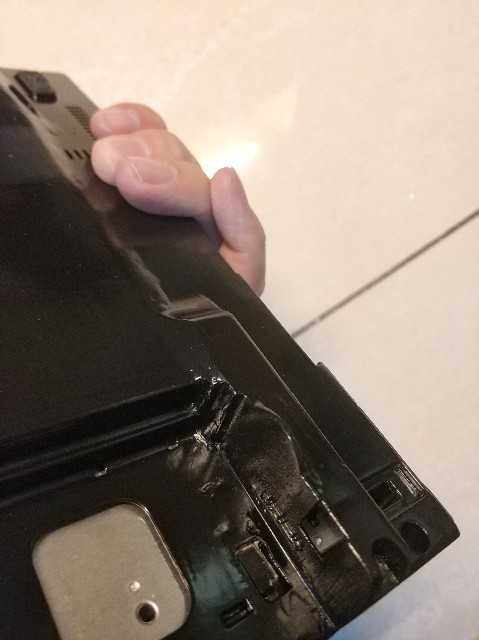

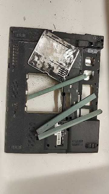

8、喷漆前打磨(这一步待商榷,可能不去底漆,简单打磨喷漆效果会更好,A壳打算用这个方法喷漆,大红)已经验证,不去底漆附着性会更好,用砂纸轻轻打磨原有漆面,把变质的胶层打磨平整就行,不用磨得那么彻底。
工具:砂纸、沙棒
方法:把原壳底漆都打磨掉,最后用砂纸把D壳磨平

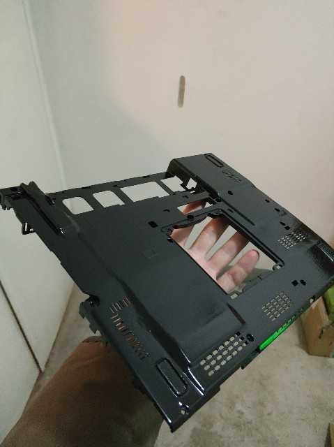

9、喷漆
工具:自喷漆
方法:这里没啥技巧就是慢慢来建议喷5层以上,我喷了6层,每喷一层晾5分钟再继续,喷漆很简单,比前面的工作简单多了。
喷5-6层后干的很慢,主要是里层还是软的,可能要等上几天。
图:喷了4层的样子

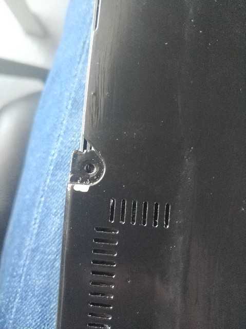

11、烤漆附着力实验
先上流程烤漆效果
使劲扣烤漆边缘
x61壳打磨太亮附着力不够,x200没打磨到底附着力很好,所以不用完全打磨掉原来的底漆。稍微磨平就行(见第7条的图片 图片),下一步A壳喷大红准备不去掉原漆,稍微打磨平整就喷漆,看看附着效果
