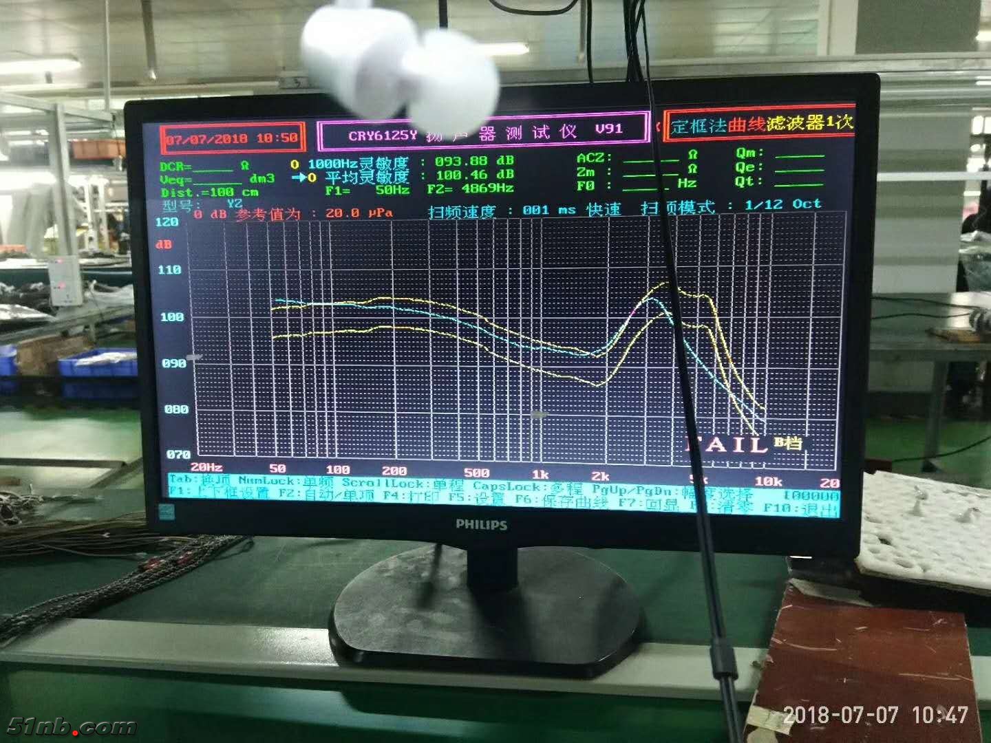

H5单元测试图

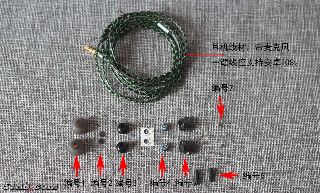

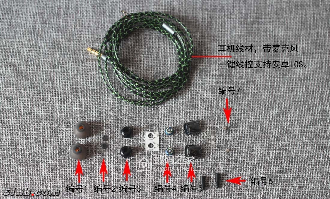

1.下图是老板提供的装配顺序图。没毛病,去任何淘宝店买的diy组装料基本都是这样的。

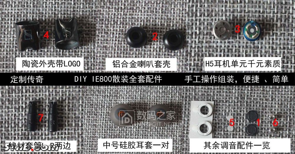

我组装按照下图来,硅胶套建议用森海家一脉相传的大孔套,音场开阔,我只会这一个评价,什么结像定位我是不懂的。一般耳机装配分两个部分:前壳和后腔,前壳是123,后腔是4567

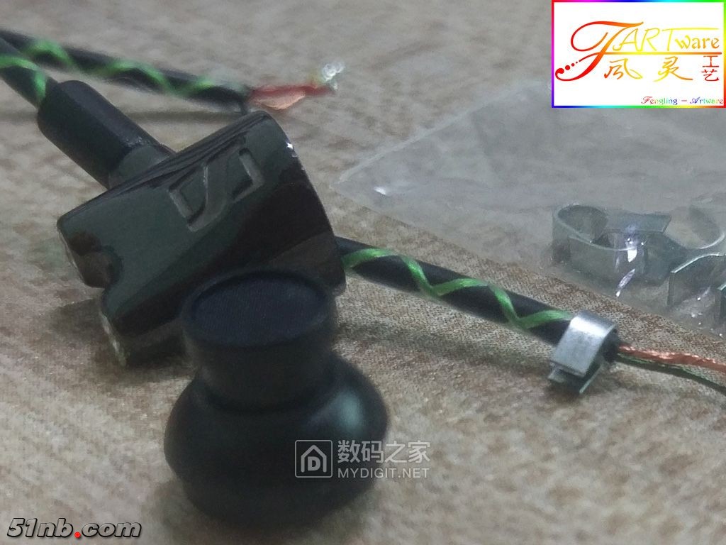

  前壳组装:滤网1贴在2的出音孔,3的前盖贴上白圈的双面胶调音棉放进2里面(这是常规淘宝教程,但是我从来不用白圈的双面胶调音棉。我是小心翼翼的在3的前盖阶梯折角外圈涂满一圈7000胶水然后放入2中,必须注意:胶水不可堵住3的任何孔,必须让23的接触部分完全密封,因为原厂耳机就这么粘的)。
后腔组装:把5贴在6的尾部,给6的凹槽部分滚上一圈胶密封把6放入4的有孔尾部,必须保证孔不会被胶堵住。无孔的那个随便粘。7的插入部分上一圈胶插进去就行。注意LR朝向前壳方向(强迫症)。
装完应该是下边的样子。
2.穿线,然后选取适当长度用金属扣死;焊接;然后金属扣打胶,前壳打胶,回线,前后壳固定,等干了就算做好了。

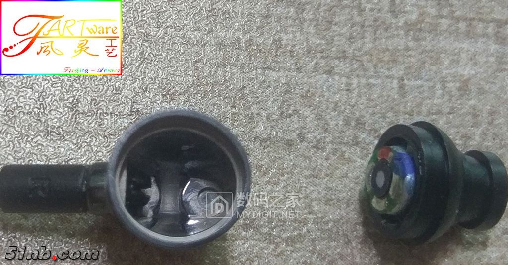

   2.这时候你听到的高音贼6,中音单薄,低音少而散。山寨的声音?壳子确实是山寨,这样让人怀疑单元也是假的。可是目测单元不是一般货,怎么办涅?只能调音!!调音有两种方式:给单元调和给后壳调。老板提供的单元是正货,基本不用调,而且以我的水平给40mm的头戴单元调还行,这8mm的实在不敢下手。主要是给后腔调音,首先用针把后壳开孔里贴的调音纸扎个洞,洞的大小会直接影响声音好坏,洞越大中低频越饱满充实。然后取些海绵,尽量用调音棉,没有的话用平头塞的海绵套,剪出一小块塞入后壳里面使得既挡住扎开的洞又填充后腔,海绵可以使高频与低频反射减弱,这样刺耳的高音就有所改善,因为直接开洞导致的低频冗余会有所收敛。海绵太多也是不行的,低频会被过多吸收,反而失去开孔的作用。

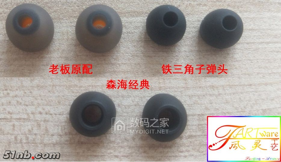

  3.硅胶套的选择,森海一脉相承都是大孔出音保证完全发挥在声场调教的水平,配小孔的硅胶套声场会变窄(老板给配的就是小孔的),建议上大孔。而且森海的大孔比老板配的成本还低好几档。另外建议老板拍照的背景换一换。
