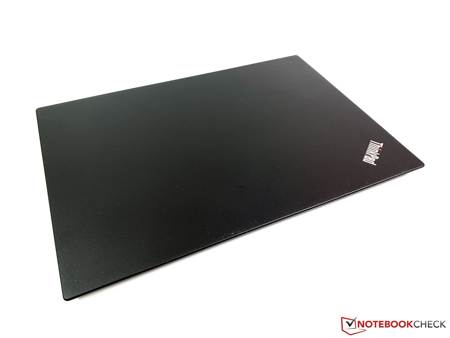

除了典型的黑色款式以外,您还可以选择全新的银色款T490。除了颜色之外,显示器外壳的材料也不同。根据联想官方提供的规格表,这导致了惊人的重量差异。黑色款使用碳纤维顶盖,而银色款使用铝合金顶盖。我们的评测机重量为1.28公斤,而银色款在规格表里标称是1.49公斤。

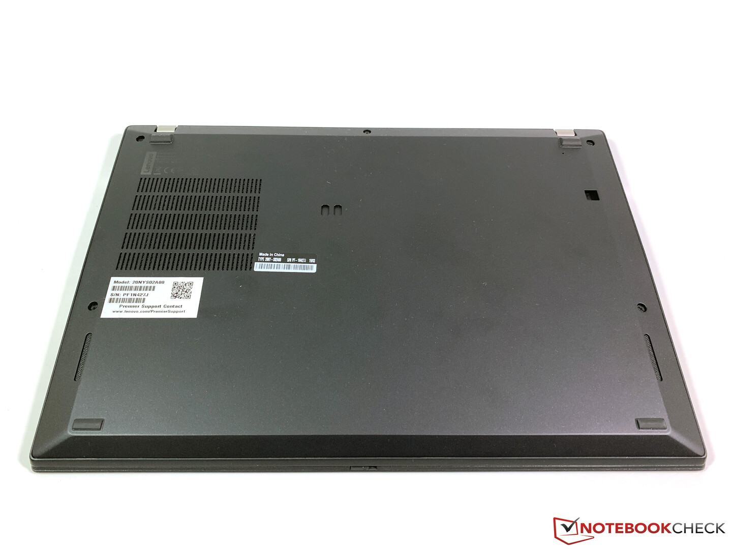

机器的底部由铝镁合金构成,这种方案充分造就了一个非常坚固的底壳。在这方面,新的设计方案毫不逊色于X1 Carbon。底部的中心区域可以用很大的压力向下按,而不会发出吱吱的声音,在您使用大力金刚指的时候也不会用这种压力往死里按。在不担心笔记本突然掉下来砸到脚的情况下,从笔记本的任何一个边缘将笔记本拎起来也没有什么问题。其盖子相对比较薄,因此也更加灵活,但即便是在盖子上施加多大的力,也不会导致显示屏显示失常。铰链使得显示屏保持在适当的位置,但不能防止屏幕在打开时轻微前后晃动。由于测试机是黑色的,我们只能对黑色款进行测评;银色的T490s带有较重的铝合金盖子,所以其表现会有所不同。
我们的测试机的构建设计非常好,我们也没有发现任何问题。与之前的T480s和T490相比,有一个有趣的地方是,机器的表面并不会太容易沾染指纹。即便是评测过后使用一段时间,我们的评测机看起来还是新的一样。在T480s和T490上,您可能需要更频繁的清洁您的机器。
新机器的底部比T480更轻也更加薄,但布局并没有什么变化。X1 Carbon的布局明显看起来更加紧凑。戴尔的Latitude和新的T490s有着相似的布局,但惠普的又有所不同。T490s仍然有一个优势,其是众多评测对比机型里第二轻的机器,第一轻的仍然是X1 Carbon。

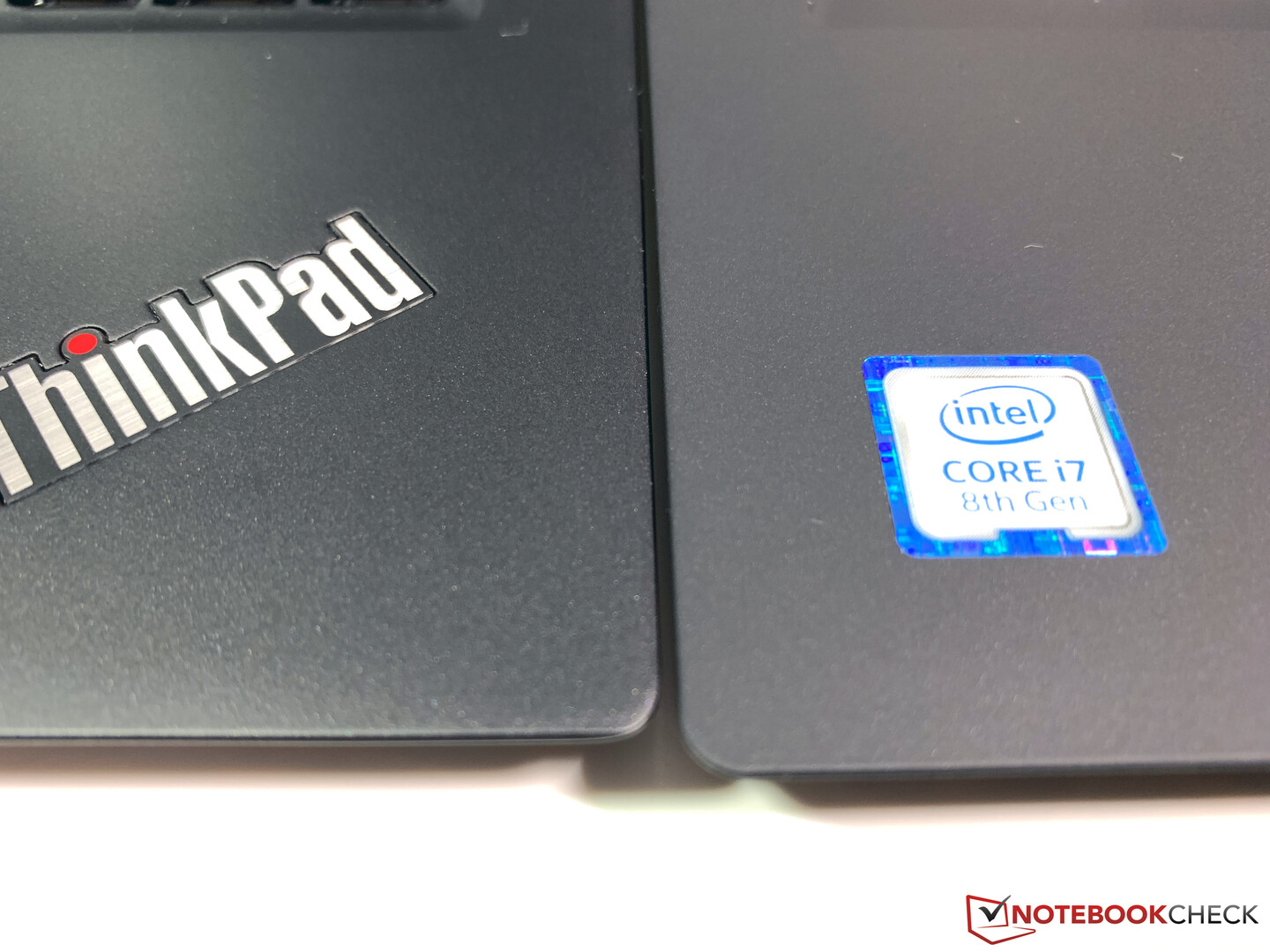

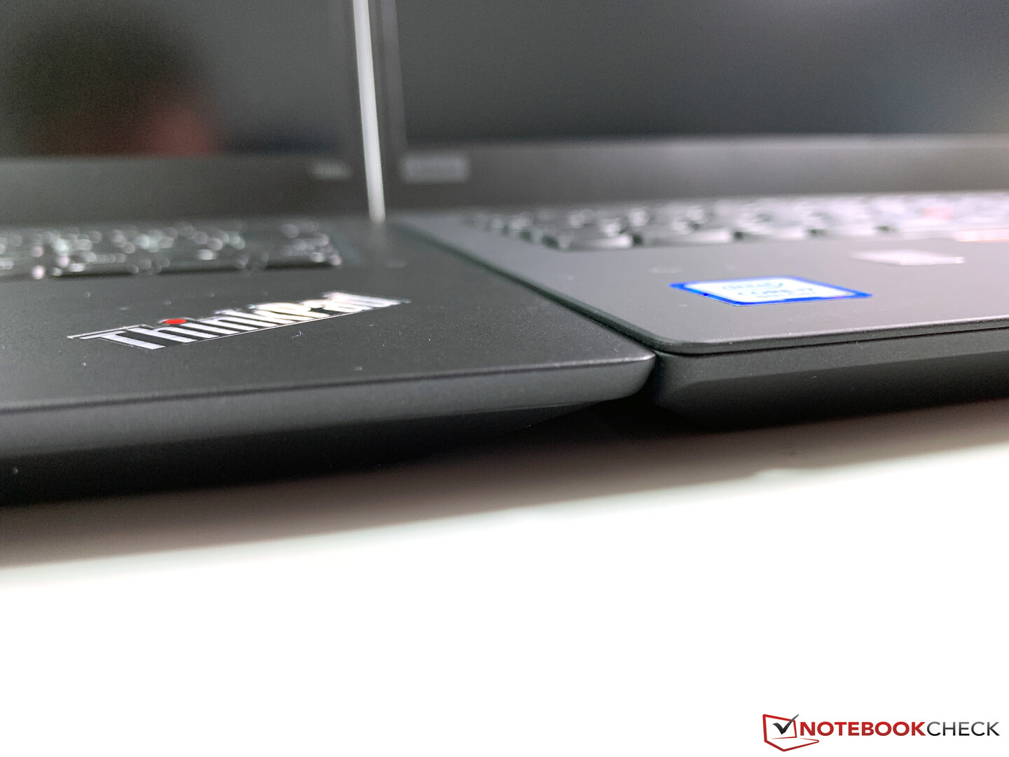

1½- T490 vs T490s
如图所示,我们要再重申一次联想给T490s设计了一套新的模具。新的T490甚至要比T480s更加紧凑。我们在场地上同时摆上了T490和T490s,拍了一组对比照片。两者之间的差别并不是特别大,但由于更加轻的重量,T490s仍然是便携的好选择。最大的区别仍然是机器表面覆盖的涂层,沾染指纹这种问题对于T490s来说并不是什么问题。

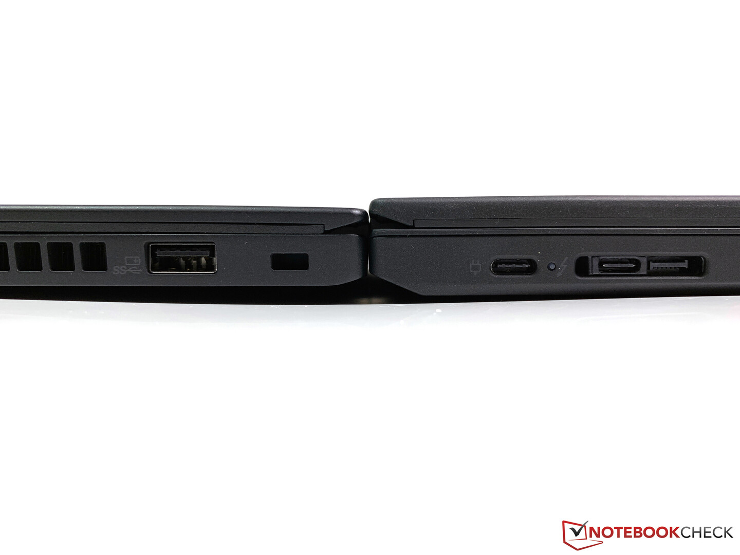

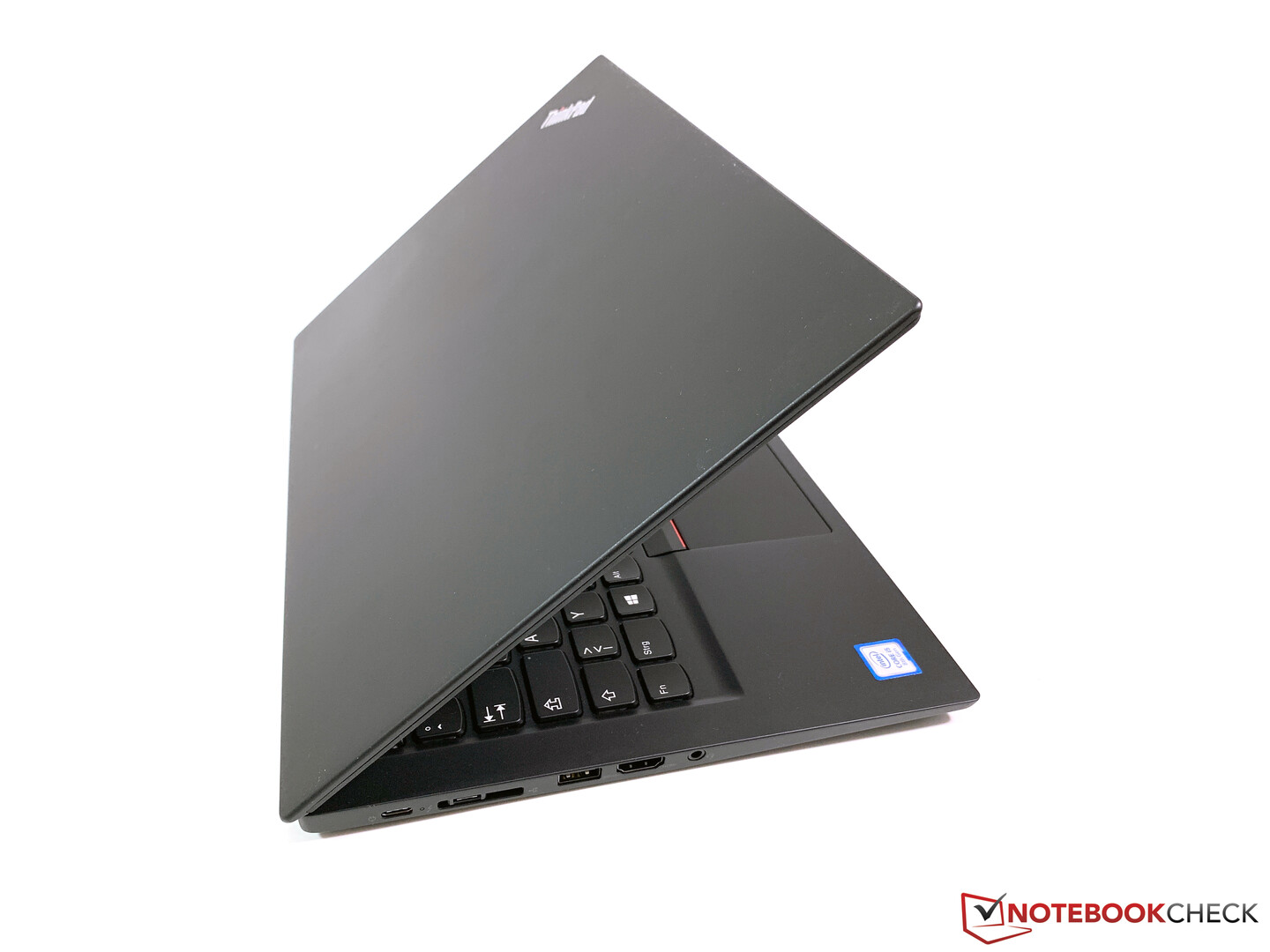

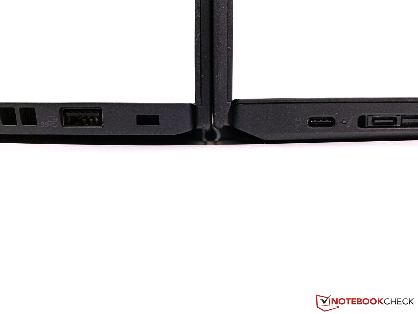

接口的情况也没有改变太多,只有全尺寸的千兆网口被移除了。不过,联想的两个SideLock拓展坞接口上还是带了千兆网口的。接口仍然被分布在左右两边,除了两个常规USB接口(USB3.1 Gen1)、HDMI输出(1.4b)和耳机插口外,我们的评测机还附带了一个智能卡读卡器。左侧有SideLock的接口:由两个USB-C接口(1x USB 3.1 Gen2,1x 雷电3)和专用拓展坞接口组成。有点蛋疼的是雷电3接口,其只有PCIe x2的速度而不是x4满速(俗称半速劈)。T490s并没有板载独立显卡,根据八代酷睿16个PCIe通道的设计来看,因此理论上来说通道数应该够分出一个x4供雷电口使用。然而,x2的雷电口也不影响太多使用就是了。T490s可以通过HDMI驱动三个不同的屏幕,最大可支持4096x2190@24Hz,通过雷电3可支持输出4096x2304@60Hz。
左侧接口:USB-C(3.1 Gen 1), Thunderbolt 3,  LAN, USB 3.0, HDMI 1.4b, 3.5 mm耳机孔
右侧接口:智能卡读卡器,USB3.0,Kensington 锁孔
后侧:TF/SIM卡槽

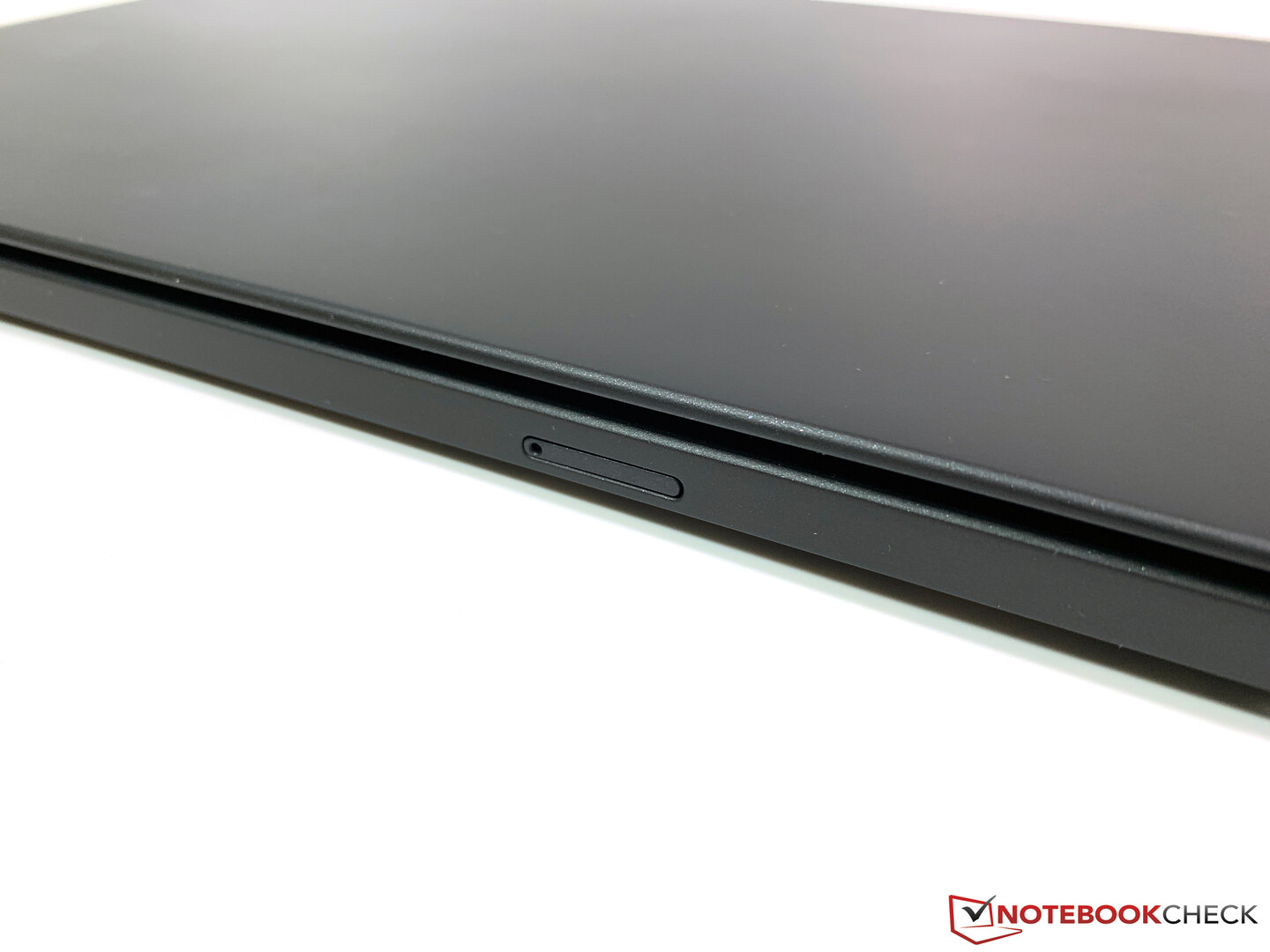

全尺寸的SD卡读卡器也能算是超薄机器的牺牲品之一。T490s的读卡器也已经被后面的TF卡读卡器取代。其侧面有足够的空间,但联想尝试将其做成了跟手机一样的卡槽。这个解决方案在日常使用中并不是特别方便,因为您需要一个工具来打开卡槽,然后您还要先关闭显示器才能打开这个卡槽。
但读卡器的性能并没有太大变化,因为我们用的东芝卡(Exceria Pro M50164 GB UHS-II)测得,T490s最大传输速率方面跟T480s基本相同。但是拷贝性能(图片)要稍微低一些。定期更换TF卡非常不方便,所以我们建议您最好选择一张储存卡来进行永久存储扩展。如果您需要从外部复制大量的图片以进行图片编辑(这机器的屏幕撑得起图片编辑),我们建议您使用外部读卡器。

与T480s相比,T490s的另一个缺点就是缺少标准尺寸网口。现在您需要一个转接器来匹配标准网口,但联想随机附赠了一个所以这点不用担心。并且您还可以通过连接Side Lock拓展坞来使用网口。

WWAN/LTE功能也是一个比较蛋疼的话题。根据联想给的规格表,出厂未实装WWAN模块的设备将不能自己手动添加WWAN模块,这类似于X1 Carbon 2018。但是,我们的校园版设备已经焊上了插槽并且布好了天线。

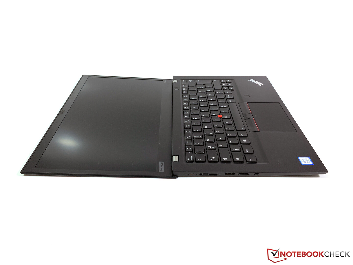

T490s的键盘设计现在跟X1 Carbon差不了太多——因为键盘跟C壳现在已经是一体的了。这样的设计可能带来两个影响:对于初学者来说,现在更换键盘需要拆下整个C壳,所以更加复杂了;第二个影响对于大多数用户来说尤其重要:键盘的反馈力度稍微的增强了,使得打字体验更上一层楼。T490s的键盘经测试跟X1 Carbon的键盘差不多,我们主观上觉得这个键盘要比T490和X390配的要好。一旦你试着使用这个键盘,您会发现其键程很长;而且响亮清脆的键盘声也很适合无情的码字机。
背光方面仍旧还有改进的余地,因为我们发现现在的ThinkPad仍然是手动挡调光,其他家的机器都已经配备了亮度传感器来自动调整其键盘的背光。
8-   触摸板与小红点
触摸板也没有什么可见的变化,其尺寸足够大,为10x6.5mm;触控也非常灵敏,即便大多数触控板遵循微软标准以来都差不多。其支持最多4个手势操作。您可以通过点击触摸板下半部的垫子来产生单击动作,这样会产生对我们主观印象加分非常多的,清脆饱满的按键声。触摸板本身位于机器的下方正中侧,比键盘偏低的位置,因此用手指盲摸很容易就能摸到。
联想这里使用了两个牌子的小红点:Elan和Synpatics。我们测试机上的小红点来自Elan,其使用起来也没有什么特别大的问题。我们也很满意触摸板上方的小红点专用鼠标按钮,因为其表现的非常的安静与均匀;但我们主语当我们使用中键滚动时偶尔会发出奇怪的声音,这有点煞风景。

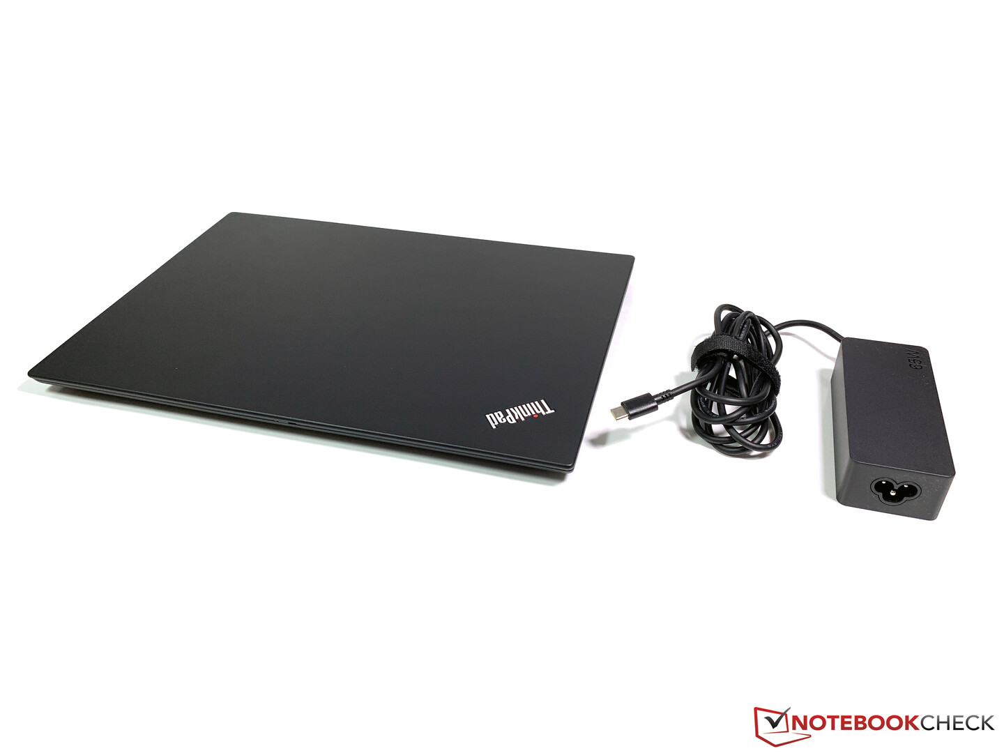

结果也在于其范围内:烤机开始时的整机功耗为64W,然后其将会飞速下降,跟处理器的TDP类似,1个小时后功耗将会保持在33W左右。随机附赠的65W电源已经够用了,并且在使用笔记本的时候也可以给电池进行充电。
T490s的电池容量为57Wh,尽管机器更薄但是电池没有缩水。结合省电屏您完全可以期待这部机子能够超长待机。烤机将会在100分钟内将电池烤到没电,但性能并不会因为使用电池而降低。我们的WLAN测试运行时间超过10个小时,视频播放时间超过13个小时,效果非常好。我们也在最大显示亮度之下重复WLAN测试,结果接近8小时,考虑到400尼特的亮度,这是一个非常好的结果。总而言之您能够在忘带电源的情况下使用这部机器靠着电池撑完一天。联想还在这部机子上使用了RapidCharge系统,机器打开时我们使用标准适配器,仅用时37分钟就充了一半的电。联想宣称的一小时充80%基本可以勉勉强强达到:我们用时66分钟从5%充到了80%。这些结果都是使用65W充电器进行测试的,当您选择一个较小的45W充电器时,充电时间将会更长。
